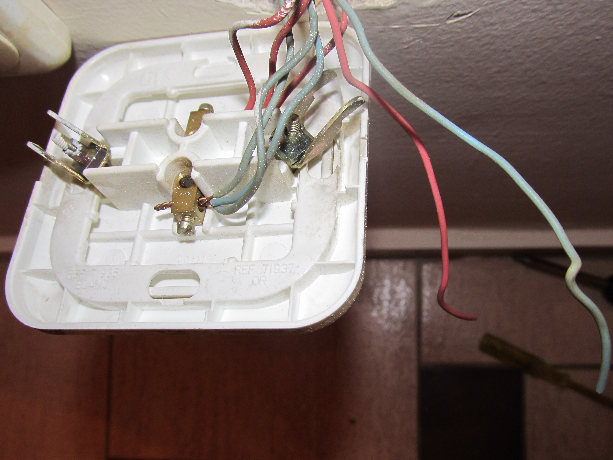

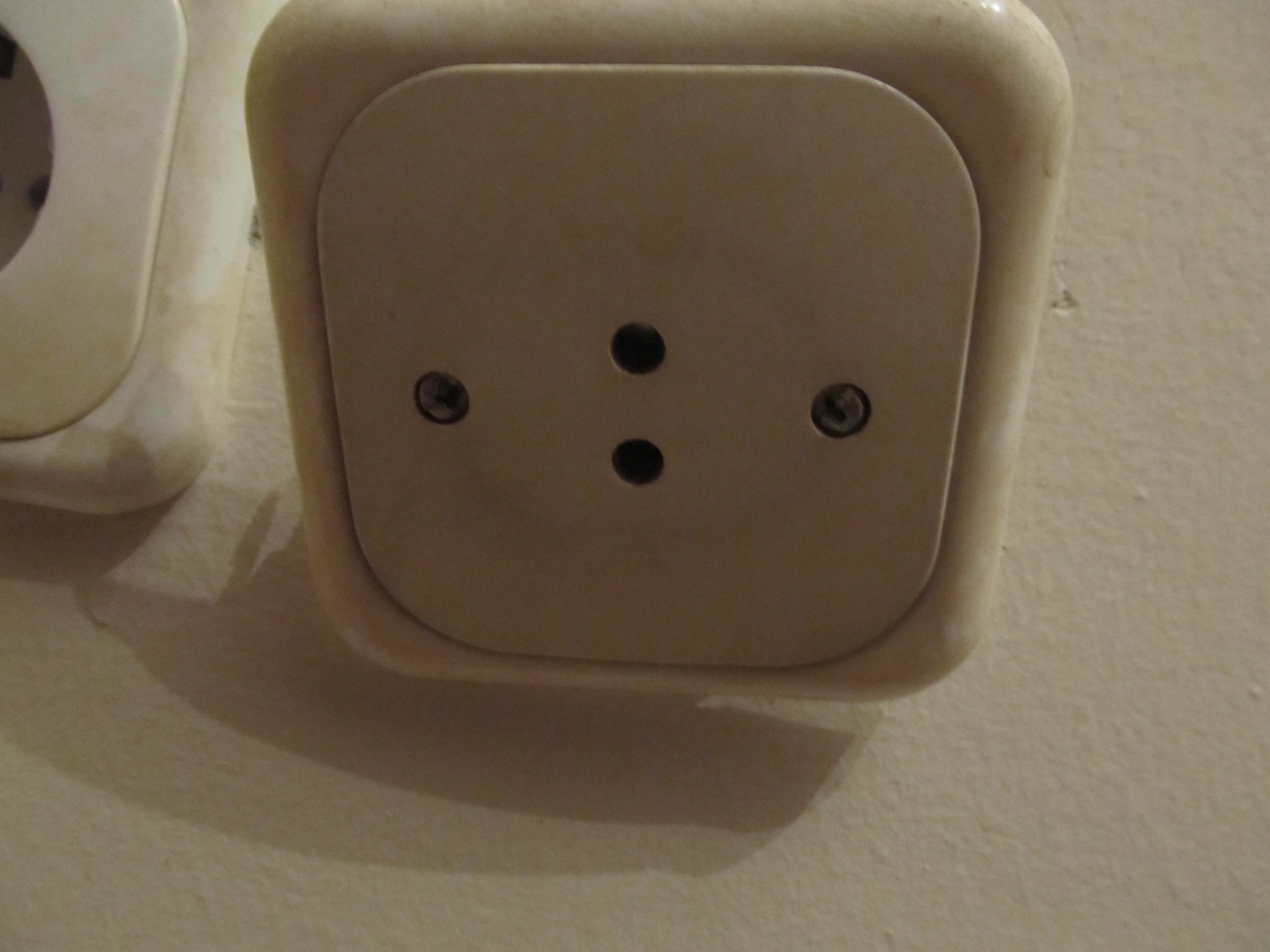

Darth Revan Δημοσ. 30 Ιανουαρίου 2012 Μέλος Δημοσ. 30 Ιανουαρίου 2012 το βλεπεις συνεχεια το Ping οποτε οταν πεσει η συνδεση θα δεις τουλαχιστον 3-4 request time out η destination uncreachable συνηθως.ενα μονο του request timeout ειναι φυσιολογικο Λοιπόν δοκίμασα να βάλω το μόντεμ αλλά δεν έπαιζε.εκτός του ότι έχει παλιού τύπου πρίζα(Έβαλα αντάπτορα)...Δύο καλώδια δεν είναι συνδεδεμένα.Επισυνάπτω φωτογραφίες.
poulinos Δημοσ. 30 Ιανουαρίου 2012 Δημοσ. 30 Ιανουαρίου 2012 α.ποσα πριζακια εχειςστο σπιτι??β.βλεπω ενωμενα 3 ζευγαρια καλωδιων.οποτε σιγουρα εχεις το κεντρικο και αλλα 2 πριζακια κανονικα.εκτος αν εχεις 2 καλωδια απο οτε μεχρι πανω και 2 καλωδια απο πρωτο πριζακι μεχριδευτερο.ελπιζω μεσα να εχεις πριζακια με rj11 και οχι με αυτο που βλεπω.αν κρατησεις τα 2 καλωδια που ερχονται απο κατω θα συγχρονιζει το ρουτερ.τωρα ποιο απο τα 3 ζευγαρια που ερχονται απο κατω ειναι δεν ξερω.αν εχεις κανονικη τηλεφωνια ειναι αυτο που εχει ταση.αν δεν εχει ξετιλιξει καποιος τα καλωδια τελειως τοτε ανα ενα μπλε και κοκκινο θα ειναι στριμενα μεταξυ τους και αυτο ειναι ενα ζευγαρι.αν τα εχει ξετιλιξει ειναι λιγο πιο δυσκολο να βρεις πιο ειναι το ζευγαρι που ερχεται απο τον οτε.εκτος αν εχεις πολυμετρο κτλ.αν εχεις voip τοτε δεν θα βρεις ταση και θελει δοκιμες.αν ενωσεις το ενα απο τα 2 σωστα θα κανει προσπαθεια συγχρονισμου συνηθως αλλα δεν θα συγχρονισει οποτε ετσι βρισκεις πρωτο το ενα και μετα το αλλο.υπαρχουν διαφορες πατεντες.
Darth Revan Δημοσ. 30 Ιανουαρίου 2012 Μέλος Δημοσ. 30 Ιανουαρίου 2012 α.ποσα πριζακια εχειςστο σπιτι??β.βλεπω ενωμενα 3 ζευγαρια καλωδιων.οποτε σιγουρα εχεις το κεντρικο και αλλα 2 πριζακια κανονικα.εκτος αν εχεις 2 καλωδια απο οτε μεχρι πανω και 2 καλωδια απο πρωτο πριζακι μεχριδευτερο.ελπιζω μεσα να εχεις πριζακια με rj11 και οχι με αυτο που βλεπω.αν κρατησεις τα 2 καλωδια που ερχονται απο κατω θα συγχρονιζει το ρουτερ.τωρα ποιο απο τα 3 ζευγαρια που ερχονται απο κατω ειναι δεν ξερω.αν εχεις κανονικη τηλεφωνια ειναι αυτο που εχει ταση.αν δεν εχει ξετιλιξει καποιος τα καλωδια τελειως τοτε ανα ενα μπλε και κοκκινο θα ειναι στριμενα μεταξυ τους και αυτο ειναι ενα ζευγαρι.αν τα εχει ξετιλιξει ειναι λιγο πιο δυσκολο να βρεις πιο ειναι το ζευγαρι που ερχεται απο τον οτε.εκτος αν εχεις πολυμετρο κτλ.αν εχεις voip τοτε δεν θα βρεις ταση και θελει δοκιμες.αν ενωσεις το ενα απο τα 2 σωστα θα κανει προσπαθεια συγχρονισμου συνηθως αλλα δεν θα συγχρονισει οποτε ετσι βρισκεις πρωτο το ενα και μετα το αλλο.υπαρχουν διαφορες πατεντες. α)Στο σπίτι έχω άλλες 4 πρίζες συν την κεντρική 5. β)Αυτό που έχω το ρούτερ και άλλο ένα που έχει συσκευή τα έχω αλλάξει με rj11.Οπότε με λίγα λόγια με δοκιμές 8α βρώ ποιά είναι τα σωστά απο αυτά τα 3 ζεύγη...Δεν έχω πολύμετρο ούτε voip.Mόλις έκανε dc τώρα που έγραφα το μήνυμα...
poulinos Δημοσ. 30 Ιανουαρίου 2012 Δημοσ. 30 Ιανουαρίου 2012 ναι με δοκιμη.κοιτα απο εκει που βγαινουν απο το πριζακι μηπως φαινεται ποια ειναι στριμενα μεταξυ τους οποτε να εχεις μονο 3 δοκιμες.δεν ξερω αν με κανα λαμπακι θα αναψει λογω των 48 volt.Θα στο καψει μεν αλλα who cares. και αλλαξε και καποια στιγμη πριζακια και καντα ολα Rj11.
Darth Revan Δημοσ. 30 Ιανουαρίου 2012 Μέλος Δημοσ. 30 Ιανουαρίου 2012 ναι με δοκιμη.κοιτα απο εκει που βγαινουν απο το πριζακι μηπως φαινεται ποια ειναι στριμενα μεταξυ τους οποτε να εχεις μονο 3 δοκιμες.δεν ξερω αν με κανα λαμπακι θα αναψει λογω των 48 volt.Θα στο καψει μεν αλλα who cares. και αλλαξε και καποια στιγμη πριζακια και καντα ολα Rj11. Είχα σκοπό να το κάνω αυτό με τα πριζάκια να αλλαχτούν ολα σε rj11.Τώρα έκανε και τα συνηθισμένα dc των 9 κάτι...Πάντως έχω βγάλει τις συσκευές τηλεφώνου απο τις αλλες πρίζες.Σε αυτή την κεντρική το τηλέφωνο δουλεύει κανονικά άρα έχει τάση.Οπότε για να παίξει το ρούτερ πρέπει να αφήσω μόνο ένα ζευγάρι έτσι?Επίσης απο οτι θυμάμαι παλιότερα που έιχα κάποιο πρόβλημα και είχε έρθει τεχνικός οτέ είχε βάλει router σε αυτή την κεντρική πρίζα και είχε συγχρονίσει κανονικά...
poulinos Δημοσ. 30 Ιανουαρίου 2012 Δημοσ. 30 Ιανουαρίου 2012 φαντασου οτι αμα αφησεις αυτο το ζευγαρι μονο θα εχεις ειτε τηλεφωνο αμα σου ειναι πιο ευκολο να το κανεις τεστ ειτε ιντερνετ.δεν ειναι οτι πρεπει να αφησεις ενα ζευγαρι γιανα παιξει το ιντερνετ.και 2 να αφησεις θα παιξει.για την δοκιμη που θελουμε πρεπει να μεινει μονο το ενα και σωστο ζευγαρι.ναι κατι δεν θα εκανες σωστα για να μην συγχρονισει στο κεντρικο.απλα σκοπος ειναι να εχεις αποσυνδεσει ολα τα υπολοιπα ζευγαρια μηπως καποιο εχει προβλημα .γιατι αμα εχει ενα προβλημα επηρεαζει τα παντα.αλλα και οπωςειναι και τα τρια πρεπει να συγχρονισει αρκει να μην ειναι τιποτα στον αερα η να μην παταει καλα κτλ.
Darth Revan Δημοσ. 30 Ιανουαρίου 2012 Μέλος Δημοσ. 30 Ιανουαρίου 2012 φαντασου οτι αμα αφησεις αυτο το ζευγαρι μονο θα εχεις ειτε τηλεφωνο αμα σου ειναι πιο ευκολο να το κανεις τεστ ειτε ιντερνετ.δεν ειναι οτι πρεπει να αφησεις ενα ζευγαρι γιανα παιξει το ιντερνετ.και 2 να αφησεις θα παιξει.για την δοκιμη που θελουμε πρεπει να μεινει μονο το ενα και σωστο ζευγαρι.ναι κατι δεν θα εκανες σωστα για να μην συγχρονισει στο κεντρικο.απλα σκοπος ειναι να εχεις αποσυνδεσει ολα τα υπολοιπα ζευγαρια μηπως καποιο εχει προβλημα .γιατι αμα εχει ενα προβλημα επηρεαζει τα παντα.αλλα και οπωςειναι και τα τρια πρεπει να συγχρονισει αρκει να μην ειναι τιποτα στον αερα η να μην παταει καλα κτλ. Bασικά μήπως φταίει η πρίζα που δεν είναι rj11 και έβαλα αντάπτορα?Θα ξαναδοκιμάσω άυριο.Θα πάω να τσιμπήσω καμια πρίζα rj11.Oπότε συνδέω και τα 3 και θα παίξει το ίντερνετ λογικά,έτσι?
poulinos Δημοσ. 31 Ιανουαρίου 2012 Δημοσ. 31 Ιανουαρίου 2012 η ο ανταπτορας εχει θεμα η κατι αλλο.ναι σου ειπα και τα 3 αν τα εχεις ενωμενα θα συγχρονισει αλλα σκοπος ειναι να αφησεις μονο το ενα ζευγαρι και να συγχρονισει μηπως φταινε τα αλλα 2.και βαλε με rj11 μην πολεμας με ανταπτορες.

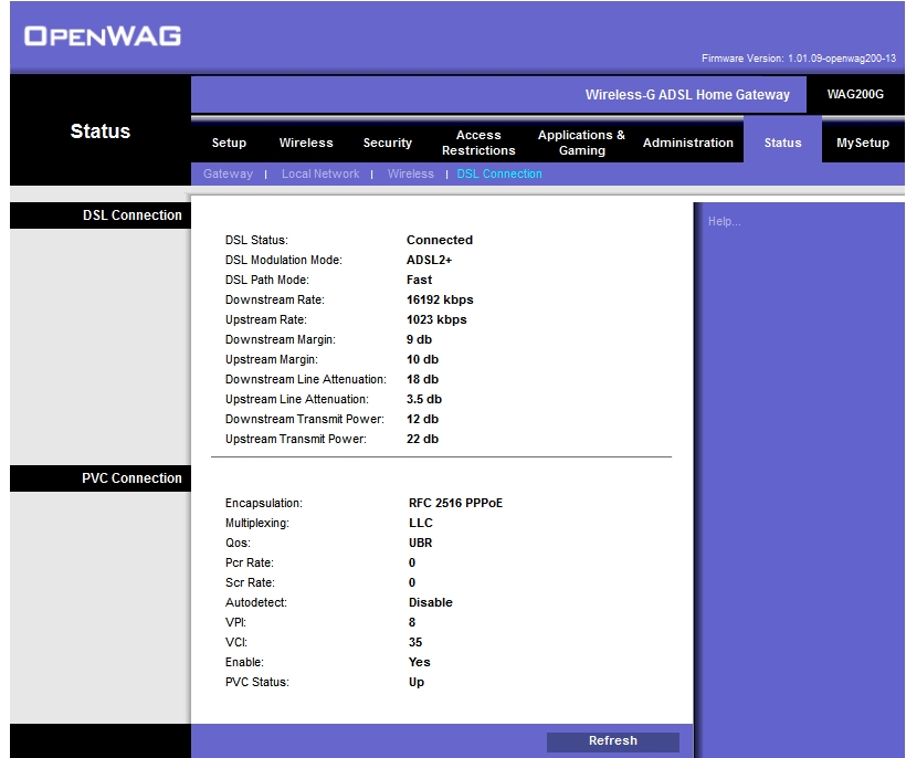

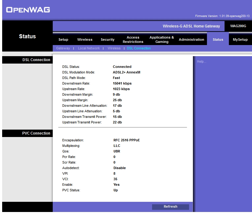

Darth Revan Δημοσ. 31 Ιανουαρίου 2012 Μέλος Δημοσ. 31 Ιανουαρίου 2012 η ο ανταπτορας εχει θεμα η κατι αλλο.ναι σου ειπα και τα 3 αν τα εχεις ενωμενα θα συγχρονισει αλλα σκοπος ειναι να αφησεις μονο το ενα ζευγαρι και να συγχρονισει μηπως φταινε τα αλλα 2.και βαλε με rj11 μην πολεμας με ανταπτορες. Γύρισα σήμερα και είδα τα εξής στο router.Δεν πείραξα τίποτα!Απο μόνο του τα εκανε!(έχει γυρίσει μόνο του σε annex m!) Γύρισα σήμερα και είδα τα εξής στο router.Δεν πείραξα τίποτα!Απο μόνο του τα εκανε!(έχει γυρίσει μόνο του σε annex m!) To γύρισα χειροκίνητα σε adsl2+ και ορίστε τα specs.Mε προβληματίζει το upstream line attenuation..πολυ χαμηλά δεν είναι?
poulinos Δημοσ. 31 Ιανουαρίου 2012 Δημοσ. 31 Ιανουαρίου 2012 παντα το up atttenuation ειναι λιγοτερο απο το down..βκαι annex m να κουμπωσε δεν πειραζει γιατι μπορει να ειναι και ψιλοεικονικο.αν ηταν πραγματικο annex m και το ειχαν αφησει ελευθερα θα ειχες παραπανω απο 1021 στο Up.και ο οτε δεν δινει annex m οσο ξερω.αλλα και να το ειχανβαλει καταλαθως τοτε το εχουν κλειδωσει παλι στο 1 mbit να συγχρονιζει οποτε ενα και το ιδιο.ασε που annex m και fast path δεν συμβαδιζουν.
