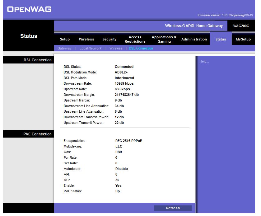

Darth Revan Δημοσ. 23 Ιανουαρίου 2012 Μέλος Δημοσ. 23 Ιανουαρίου 2012 αν και θα μπορουσες να εβαζες το Linksys αφου ειναι το δικο σου και να δεις αφου ετσι και αλλιως τωρα αρχισες την δοκιμη Λοιπόν update!Ακόμα έχω πάνω το zte και πάλι μου έκανε τα ίδια!Σήμερα κατα τις 9.30 άρχισε τα dc!Το έχω παρατηρήσει πως το κάνει 9.30 το βράδυ...!Άυριο θα δοκιμάσω και με το δικό μου το linksys!Βάζω και screenshot απο το δικό μου ;inksys στο σπίτι και την γραμμή της κοπέλας μου.
poulinos Δημοσ. 24 Ιανουαρίου 2012 Δημοσ. 24 Ιανουαρίου 2012 Λοιπόν update!Ακόμα έχω πάνω το zte και πάλι μου έκανε τα ίδια!Σήμερα κατα τις 9.30 άρχισε τα dc!Το έχω παρατηρήσει πως το κάνει 9.30 το βράδυ...!Άυριο θα δοκιμάσω και με το δικό μου το linksys!Βάζω και screenshot απο το δικό μου ;inksys στο σπίτι και την γραμμή της κοπέλας μου. στην κοπελα σου πεφτει η συνδεση η οχι?το λεω γιατι βλεπω ενα margin στο ακυρο που ειναι λιγο bug Του Linkys.με official firmware το εχεις 1.01.09 η openwag??κανε δοκιμη και με το δικο σου Linksys η το αλλο ρουτερ δεν θυμαμαι που εβαλες στην γραμμη σου και βλεπουμε.
Darth Revan Δημοσ. 24 Ιανουαρίου 2012 Μέλος Δημοσ. 24 Ιανουαρίου 2012 στην κοπελα σου πεφτει η συνδεση η οχι?το λεω γιατι βλεπω ενα margin στο ακυρο που ειναι λιγο bug Του Linkys.με official firmware το εχεις 1.01.09 η openwag??κανε δοκιμη και με το δικο σου Linksys η το αλλο ρουτερ δεν θυμαμαι που εβαλες στην γραμμη σου και βλεπουμε. Στην κοπέλα μου όχι δεν έχω παρατηρήσει να πέφτει καθόλου!Με open wag το έχω.Θα δοκιμάσω άυριο και με το δικό μου το linksys στο σπίτι μου στην γραμμή μου.Σήμερα έπεσε πάλι 9.30 το βράδυ...!Το κάνει κάθε βράδυ τέτοια ώρα!Πολύ περίεργο!
poulinos Δημοσ. 24 Ιανουαρίου 2012 Δημοσ. 24 Ιανουαρίου 2012 σιγουρα φωτα δεν αναβουν 9 και μιση.καμια φωτειζομενη πινακιδα εκει κοντα ?
