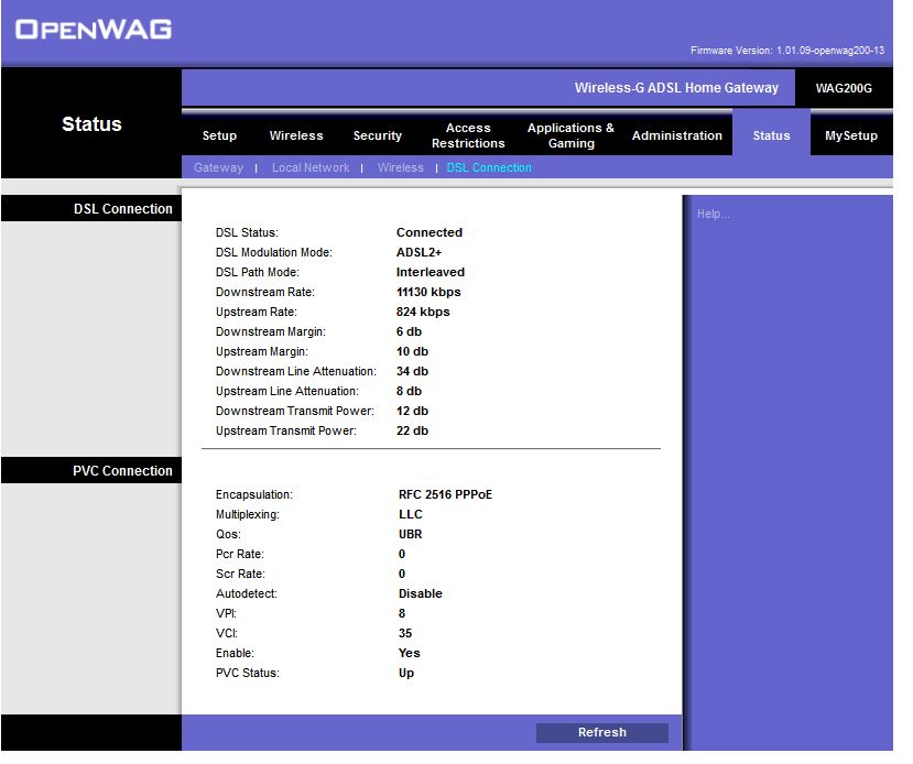

poulinos Δημοσ. 19 Ιανουαρίου 2012 Δημοσ. 19 Ιανουαρίου 2012 Δεν έκανε μόνο ένα έκανε αρκετά!Σαν το linksys!Θα αλλάξω και το καλώδιο αν και το έχω αλλάξει πρόσφατα!Ναι δεν έχει φαξ τώρα!Δεν θέλω να με ρίξουνε σε ταχύτητα!Τόσα χρόνια μια χαρά ήμουνα! αν εκανε αρκετα κανε και δοκιμη χωρις κανενα τηλ ,.αν τα ιδια βαλε και το zte αν και εκει βλεπω τα ιδια και δες.αλλιως βλαβη και ευχησου να φτιαξουν κατι απεξω και οχι να σου αλλαξουν Profile.αν δουν οτι εισαι στα 16 παιζει να μπει και Κανα profile και δυστυχως δεν μπορεις να πεις μα μου σου του ουτε να απαιτησεις να σε αλλαξουν ζευγαρι.δεν εισαι ο πρωτος που το παθαινει αυτο.και αλλοι ξεκινησαν στα 18 και μετα χωρις προφιλ αλλα λογω χαλκου crosstalk κτλ επεσαν σε 15 κτλ.

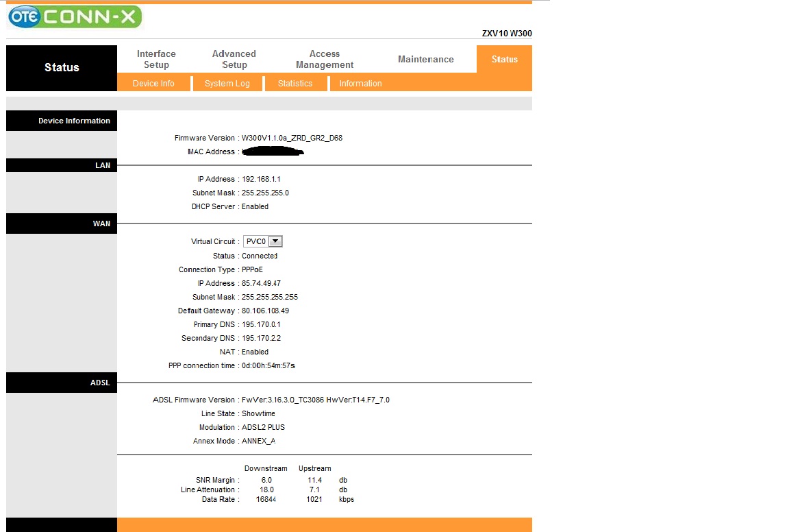

Darth Revan Δημοσ. 20 Ιανουαρίου 2012 Μέλος Δημοσ. 20 Ιανουαρίου 2012 αν εκανε αρκετα κανε και δοκιμη χωρις κανενα τηλ ,.αν τα ιδια βαλε και το zte αν και εκει βλεπω τα ιδια και δες.αλλιως βλαβη και ευχησου να φτιαξουν κατι απεξω και οχι να σου αλλαξουν Profile.αν δουν οτι εισαι στα 16 παιζει να μπει και Κανα profile και δυστυχως δεν μπορεις να πεις μα μου σου του ουτε να απαιτησεις να σε αλλαξουν ζευγαρι.δεν εισαι ο πρωτος που το παθαινει αυτο.και αλλοι ξεκινησαν στα 18 και μετα χωρις προφιλ αλλα λογω χαλκου crosstalk κτλ επεσαν σε 15 κτλ. Σήμερα έβαλα το router της κοπέλας μου το zte v10 w300!Κλείδωσε χαμηλότερα απο το linksys και το baudtec!Επισυνάπτω πάλι τα στοιχεία της γραμμής!
JohnVani18 Δημοσ. 20 Ιανουαρίου 2012 Δημοσ. 20 Ιανουαρίου 2012 @poulinos & Darth Revan Κι εμένα το WAG54GS τα ίδια κάνει, όχι απλά αποσυνδέεται, αλλά χάνει και DSL (δεν ξέρω γιατί δεν το ανέφερα στα προηγούμενα topic ).
poulinos Δημοσ. 20 Ιανουαρίου 2012 Δημοσ. 20 Ιανουαρίου 2012 Σήμερα έβαλα το router της κοπέλας μου το zte v10 w300!Κλείδωσε χαμηλότερα απο το linksys και το baudtec!Επισυνάπτω πάλι τα στοιχεία της γραμμής! και χαμηλοτερα κλειδωσε και με 6 margin μονο.ξανακαντο ενα Reboot η γραψε ξανα τα στατιστικα του να δουμε αν αλλαξε κατι.γιατι για να παιζει με τοσο χαμηλο margin σημαινει οτι πρεπει η γραμμη να κανει up/downs παρα να φταιει το zte.αν εχει αλλαξει το margin οταν το κανεις Reboot και δεις διαφορετικα στοιχεια τοτε σιγουρα γραμμη.βεβαια και disconnect να κανει παλι η γραμμη θα ειναι γιατι 3 ρουτερ να φταινε δεν γινεται @poulinos & Darth Revan Κι εμένα το WAG54GS τα ίδια κάνει, όχι απλά αποσυνδέεται, αλλά χάνει και DSL (δεν ξέρω γιατί δεν το ανέφερα στα προηγούμενα topic ). και εσυ αρχικα firmware Update,μετα δοκιμη με αλλο ρουτερ .το λεω διοτι τα Linksys μερικες φορες δεν τα πανε καλα με τις αποσυνδεσεις.και βεβαια να εχεις φιλτρακια παντου και σε συναγερμο κτλ.επισης και δοκιμη χωρις κανενα τηλεφωνο πανω μηπως κανει καμια συσκευη προβλημα.γραψε μας τα χαρακτηριστικα της γραμμης.

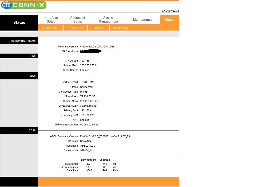

Darth Revan Δημοσ. 20 Ιανουαρίου 2012 Μέλος Δημοσ. 20 Ιανουαρίου 2012 και χαμηλοτερα κλειδωσε και με 6 margin μονο.ξανακαντο ενα Reboot η γραψε ξανα τα στατιστικα του να δουμε αν αλλαξε κατι.γιατι για να παιζει με τοσο χαμηλο margin σημαινει οτι πρεπει η γραμμη να κανει up/downs παρα να φταιει το zte.αν εχει αλλαξει το margin οταν το κανεις Reboot και δεις διαφορετικα στοιχεια τοτε σιγουρα γραμμη.βεβαια και disconnect να κανει παλι η γραμμη θα ειναι γιατι 3 ρουτερ να φταινε δεν γινεται Ναι όντως περίεργο!Επίσης έχει νεκρώσει και το τηλέφωνο για κάποιο λόγο σήμερα!Κάνω ένα reboot στο router και βλέπουμε! και εσυ αρχικα firmware Update,μετα δοκιμη με αλλο ρουτερ .το λεω διοτι τα Linksys μερικες φορες δεν τα πανε καλα με τις αποσυνδεσεις.και βεβαια να εχεις φιλτρακια παντου και σε συναγερμο κτλ.επισης και δοκιμη χωρις κανενα τηλεφωνο πανω μηπως κανει καμια συσκευη προβλημα.γραψε μας τα χαρακτηριστικα της γραμμης. Ανεβάζω φωτο με νέα στατιστικά!Αν και έκανε dc πριν άπο λίγο άρα μάλλον έχει πρόβλημα η γραμμή!
poulinos Δημοσ. 20 Ιανουαρίου 2012 Δημοσ. 20 Ιανουαρίου 2012 παλι margin 6 αλλα οκ.ε ναι με τρια ρουτερ disconnect παμε σε γραμμη.ζητα Interleave για αρχη μηπως στρωσει .

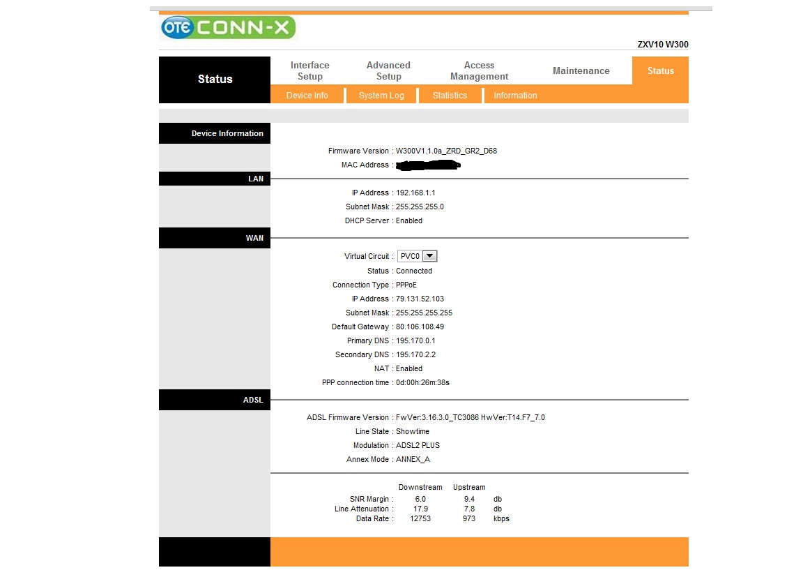

Darth Revan Δημοσ. 21 Ιανουαρίου 2012 Μέλος Δημοσ. 21 Ιανουαρίου 2012 και εκει 6 margin?ο οτε δεν δινει εξι αλλα οκ.στο connex συνηθως περνανε και οι κωδικοι απο αλλους παροχους λογω ΑΡΥΣ που παιζουν μερικες περιοχες.σαν vlans.ζητα παντως Interleave και εσυ να δεις μηπως παιξεις χωρις θεμα. Λοιπόν μάλλον πρέπει να λύθηκε το πρόβλημα...Τσέκαρα τις πρίζες του τηλεφώνου επειδή δεν δούκευε το τηλέφωνο και βρήκα πως στο σαλόνι επειδή το είχαμε βάψει είχανε βγαλει τις πρίζες!Και δίπλα στου τηλεφώνου ήταν του ρέυματος!Αυτή ητανε γυμνή χωρίσ πλαστικο και ακούμπαγε στου τηλεφώνου καθώς ακούμπαγε ο καναπές και τα πίεζε!Μόλις την έβαλα στην θέση της συνήλθε το τηλέφωνο και το ιντερνετ!Ανέβηκε και ο συγχρονισμός με router της κοπέλας μου το zte!Aνεβάζω νέα stats!
