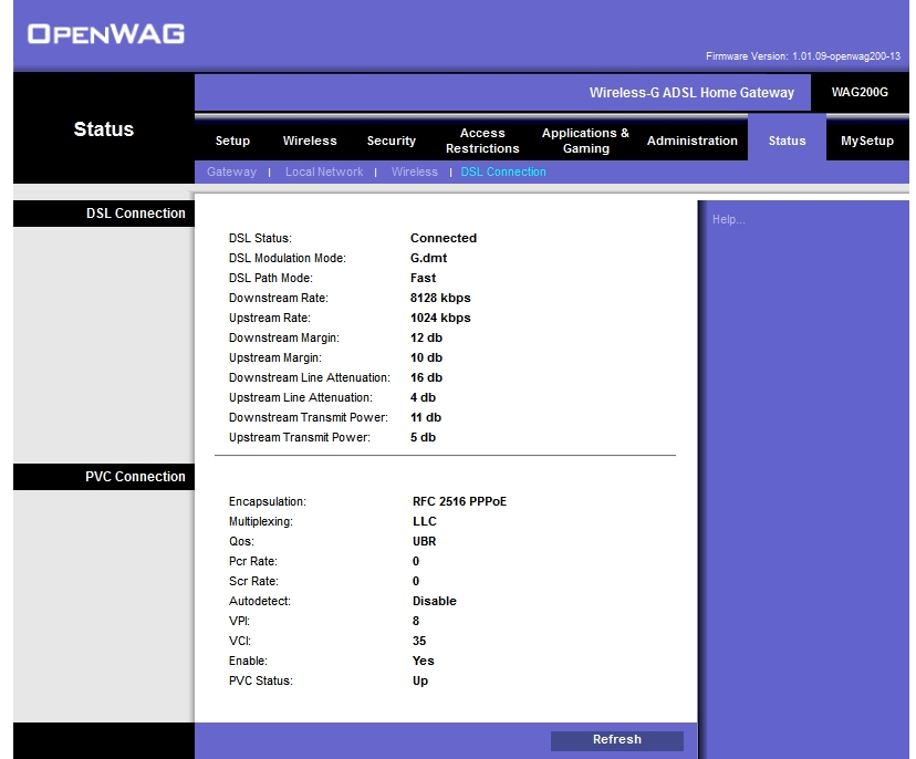

Darth Revan Δημοσ. 17 Ιανουαρίου 2012 Μέλος Δημοσ. 17 Ιανουαρίου 2012 α)Οκ θα το δω β)Θα δοκιμάσω και έτσι γ)Θα πάρω μάλλον το router της κοπέλας μου ενα zte vx 10 w300 δ)Κανονικα στην πρώτη σελίδα είναι. ε)Ετσι απλά θα πώ στον οτε?Προς το παρόν δεν παίζω κανα online game,παλιά έπαιζα wow! Πρίν λίγο άρχισε να μου το κάνει πάλι και μπήκα στο router και το έβαλα σε gdmt!Κλείδωσε χαμηλότερα αλλά έφτιαξε προς το παρόν!Αυτό σημαίνει πως φταίει η γραμμή?Επισυνάπτω και φωτό με τα χαρακτηριστικά της γραμμής μου τώρα σε gdmt
poulinos Δημοσ. 18 Ιανουαρίου 2012 Δημοσ. 18 Ιανουαρίου 2012 β.δοκιμασε χωρις τηλεφωνα με adsl2+ γ.δοκιμασε και τον ρουτερ της κοπελας σου να δουμε δ.στην πρωτη ειναι. ε.ετσι απλα. Πρίν λίγο άρχισε να μου το κάνει πάλι και μπήκα στο router και το έβαλα σε gdmt!Κλείδωσε χαμηλότερα αλλά έφτιαξε προς το παρόν!Αυτό σημαίνει πως φταίει η γραμμή?Επισυνάπτω και φωτό με τα χαρακτηριστικά της γραμμής μου τώρα σε gdmt μια μια τις δοκιμες για να δεις τι φταιει και θα το αφηνεις ενα χ χρονικο διαστημα.για αρχη δοκιμασε με το ρουτερ της κοπελας σου.καντε μια τραμπα για καμια μερα. μια μια τις δοκιμες για να δεις τι φταιει.το g.dmt ειναι πιο σταθερο οποτε μπορει θεμα γραμμης αλλα μπορει και θεμα ρουτερ σε συνδυασμο με την γραμμη.τα Linksys δεν τα πανε καλα με τις αποσυνδεσεις.οποτε δοκιμη ρουτερ κοπελας αν κανει τα ιδια παμε χωρις τηλεφωνα κτλ.αν και το πρωτο ειναι μιλα με οτε να σε γυρισουν σε Interleave πριν κανεις οτιδηποτε.αν δεν παιζεις παιχνιδια δεν εχει πολυ νοημα

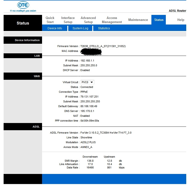

Darth Revan Δημοσ. 19 Ιανουαρίου 2012 Μέλος Δημοσ. 19 Ιανουαρίου 2012 εχεις αλλη μια επιδραση αλλα ειναι καλη επιδραση.ισως ανεβει λιγο ο συγχρονισμος σου παραπανω. μπορει να δεις και κανα 16 απο 15. και αν σε βαλουν σε 9 margin αντι για 11 που εισαι λογικα θα παιξεις και παραπανω ακομα.εκτος αν το 11 ετυχε εκεινη την στιγμη που βλεπω στην φωτο.ανεφερε καιτο 9 margin αμα θες.να σε βαλουν στο κατωτατο που μπορουν.λογικα 9 για οτε. Τελικά κούμπωσα το baudtec που είχα και του έκανα και ενα firmware update βάζοντας το τελευταίο!Θα το αφήσω να δούμε εαν κάνει ιστορίες!Τα στατιστικά της γραμμής είναι αυτά τώρα!
poulinos Δημοσ. 19 Ιανουαρίου 2012 Δημοσ. 19 Ιανουαρίου 2012 snr 136 στο down.χαχα.πρωτο bug. κλειδωσε κανα Megabit παραπανω απο το Linksys>δεν βλεπω καπου να λεει για fast/interleave.το δοκιμαζεις και βλεπεις.παντως εχεις πολυ καλη γραμμη και δεν δικαιολογει disconnects ουτε με το Linksys εκτος αν α.τα εχει παιξει το ρουτερ. β.εχει χαλασει κανα καλωδιο/σπλιττερ/φιλτρο η το πειραζει κανας συναγερμος χωρις φιλτρο η καμια συσκευη παραξενη.η κανα φαξ χωρις φιλτρο.
Darth Revan Δημοσ. 19 Ιανουαρίου 2012 Μέλος Δημοσ. 19 Ιανουαρίου 2012 snr 136 στο down.χαχα.πρωτο bug. Για αυτό έβαλα screenshot! κλειδωσε κανα Megabit παραπανω απο το Linksys>δεν βλεπω καπου να λεει για fast/interleave.το δοκιμαζεις και βλεπεις.παντως εχεις πολυ καλη γραμμη και δεν δικαιολογει disconnects ουτε με το Linksys εκτος αν α.τα εχει παιξει το ρουτερ. β.εχει χαλασει κανα καλωδιο/σπλιττερ/φιλτρο η το πειραζει κανας συναγερμος χωρις φιλτρο η καμια συσκευη παραξενη.η κανα φαξ χωρις φιλτρο. Και με linksys κλειδώνει εκει και παραπάνω.Το θέμα ειναι πως και με το baudtec έκανε disconnect!Βέβαια θυμάμαι και παλιά έκανε τέτοια αυτό οπότε δεν είναι στάνταρ!Θα δοκιμάσω άυριο να βάλω της κοπέλας μου το zte vx 10!Αν κανει τα ίδια και αυτό τότε λογικά φταίει η γραμμή!Τα φίλτρα τα έχω αλλάξει!Δεν έχω συναγερμό και εχω βγάλει και ενα splitter που είχα το router μαζί με το φάξ!Απευθείας στην πρίζα παει το router!
