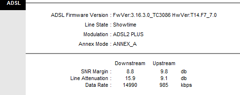

Darth Revan Δημοσ. 8 Μαΐου 2012 Μέλος Δημοσ. 8 Μαΐου 2012 (επεξεργασμένο) Σήμερα έβαλα το router της κοπέλας μου και έχω αυτά τα στατιστικά Επεξ/σία 9 Μαΐου 2012 από Darth Revan
Darth Revan Δημοσ. 9 Μαΐου 2012 Μέλος Δημοσ. 9 Μαΐου 2012 Πάί τα ίδια δεν άλλαξε κάτι..Εκανε πάλι dc τις συγκεκριμένες ώρες..Αρα μάλλον κάτι παίζει με την γραμή μου...
poulinos Δημοσ. 16 Μαΐου 2012 Δημοσ. 16 Μαΐου 2012 Eπισυνάπτω τα στατιστικά της γραμμής και με το linksys και με της κοπελας σου ειναι μια χαρα τα στατιστικα. Σήμερα έβαλα το router της κοπέλας μου και έχω αυτά τα στατιστικά Πάί τα ίδια δεν άλλαξε κάτι..Εκανε πάλι dc τις συγκεκριμένες ώρες..Αρα μάλλον κάτι παίζει με την γραμή μου... μαλλον δεν εξηγειται αλλιως.βλεπω να σε αλλαζει profile ο οτε και να σε χαμηλωνει σε ταχυτητα.και με της κοπελας σου συνεχιζουν τα disconnect's??? μακαρι να εβρισκες και κανα thomson για δοκιμη να δεις αν θα εχεις προβληματα και με αυτο η οχι.
poulinos Δημοσ. 16 Μαΐου 2012 Δημοσ. 16 Μαΐου 2012 επισης μια που ειδα τα παλια. α.πριζα αλλαξες που λεγαμε οτι θα αλλαξεις και θα βαλεις me rj11 κλιπ αντιγια αυτην που ειχες με τις 2 τρυπες?επισης δοκιμασες να βαλεις το ρουτερ στην κεντρικη κια να αποσυνδεσεις ολα τα αλλα πριζακια απο την κεντρικη πριζα κια να κρατησεις μονο την γραμμη οπως ερχεται απο τον οτε.δηλαδη να παιξει μονο το κεντρικο πριζακι και ολα τα αλλα να ειναι αποσυνδεδεμενα.απο τα 3 ζευγαρια δηλαδη που εχεις στο κεντρικο πριζακι να ενωσεις στην νεα πριζα μονο το ενα που εχει την ταση και ερχεται απο τον οτε.μονο εκεινο θα σου συγχρονισει αλλωστε.
