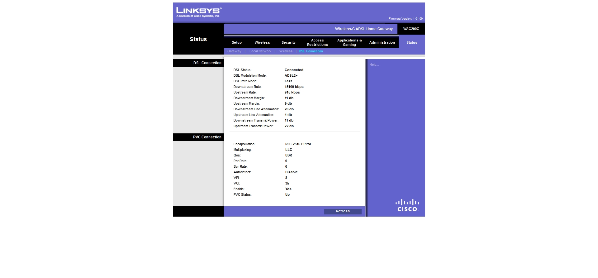

Darth Revan Δημοσ. 15 Ιανουαρίου 2012 Μέλος Δημοσ. 15 Ιανουαρίου 2012 Παραθέτω και τα χαρακτηριστικά της γραμμής μου
poulinos Δημοσ. 15 Ιανουαρίου 2012 Δημοσ. 15 Ιανουαρίου 2012 Δυστυχώς το router που έχω είναι ενα baudtec το οποίο είναι προβληματικό!Για αυτο πήρα το linksys όταν έβαλα 24Mbps!Firmware εχει το τελευταίο επίσημο της linksys 1.01.09!Η γραμμά ήτανε πάντα μια χαρά και δεν είχα κανενα πρόβλημα και δουλευε 24/7!Παλιότερα μου έκανε το εξής το router.Το άφηνα να κατεβάζει συνέχεια και το μεσημέρι που γύρναγα είχε πέσει το internet χωρίς να είναι κόκκινο το λαμπάκι του internet,απλά σβηστό και το dsl πράσινο κανονικά.Αυτό έφτιαξε με την μέθοδο 30/30/30 reset.Για αρκετό καιρό ήτανε οκ και τώρα κάνει αυτό! Router δύσκολο να βρώ!Αυτο το openwag είναι σταθερό ή θα brickarei κάνα router? ειχα το wag200 και δεν ειχα το θεμα μετο ιντερνετ και το λαμπακι οποτεδεν ειχα κανει ποτε το 30/30/30. μπα το εχουν κανει πολλα ατομα και δεν εχει κανεις θεμα.και ολοι λενε πολυ καλυτερο. Παραθέτω και τα χαρακτηριστικά της γραμμής μου τα χαρακτηριστικα πολυ μια χαρα φαινονται.εκτος αν στο pc γινεται καμια βλακεια και αναγκαζει τον ρουτερ να κανει κουλα οποτε εκει αν εχεις κανα λαπτοπ για δοκιμη θα ηταν καλο.(αφου δεν εχεις αλλο ρουτερ)to baudtec Τι προβλημα εχει?
