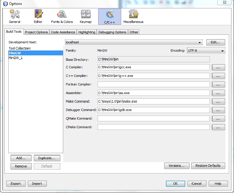

epir21 Δημοσ. 13 Ιανουαρίου 2012 Δημοσ. 13 Ιανουαρίου 2012 Καλησπέρα.. Έχω κατεβάσει το netbeans που αναφέρω και για compiler κατέβασα το mingw και πέρασα τον gcc όπως θα δείτε και στην photo.. Βρήκα κάτι οδηγιες και έκανα ακριβώς οτι έλεγε.. Αλλα επειδή δεν έχω εξοικιοθεί και πολύ μ αυτά,θα ήθελα αν γίνεται κάποιος που γνωρίζει να μου πεί με απλα λόγια, Πώς μπορώ ένα κώδικα που θα γράψω,να τον τρέξω μέσω του mingw κτλπ.. Μπορεί να είναι και γελοίο αλλα δεν μου έχει κόψει πώς θα το κάνω.. Απλά θέλω να τα τρέχω,μιλάω για προγράμματα σε C.. Ευχαριστώ εκ των προτέρων!

epir21 Δημοσ. 13 Ιανουαρίου 2012 Μέλος Δημοσ. 13 Ιανουαρίου 2012 Τωρα είδα οτι δεν μου έχει ανεβασει την φωτο.. τωρα κατεβάζω αυτο που μ ειπε ο anubis και βλεπουμε.. σας ευχαριστω καλό το code:blocks.. θα κοιτάξω και τον pelles migf21.. Αλλά για τον netbeans έχει κανεις να μου κάτι? ευχαριστω
