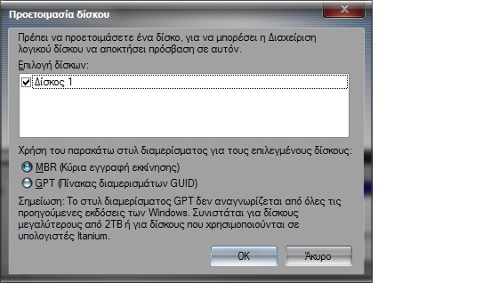

Και τώρα δούλεψε μετα απο 30 φορές άνοιξε κλείσε διαφορετικά μου τον εμφανίζει στις συσκευές με θαυμαστικό για λίγο,στον υπολογιστή μου δεν υπάρχει καθόλου ενώ στην διαχείριση μου εμφανίζει αυτό το παράθυρο post-231811-0-34703700-1326228076_thumb.jpg

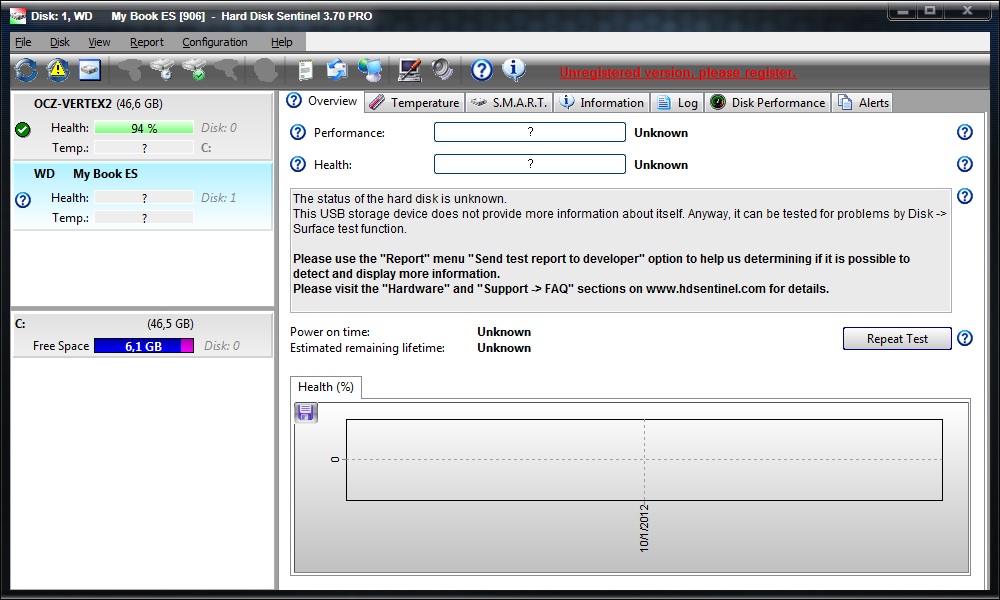

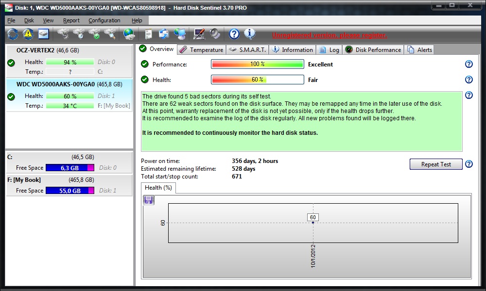

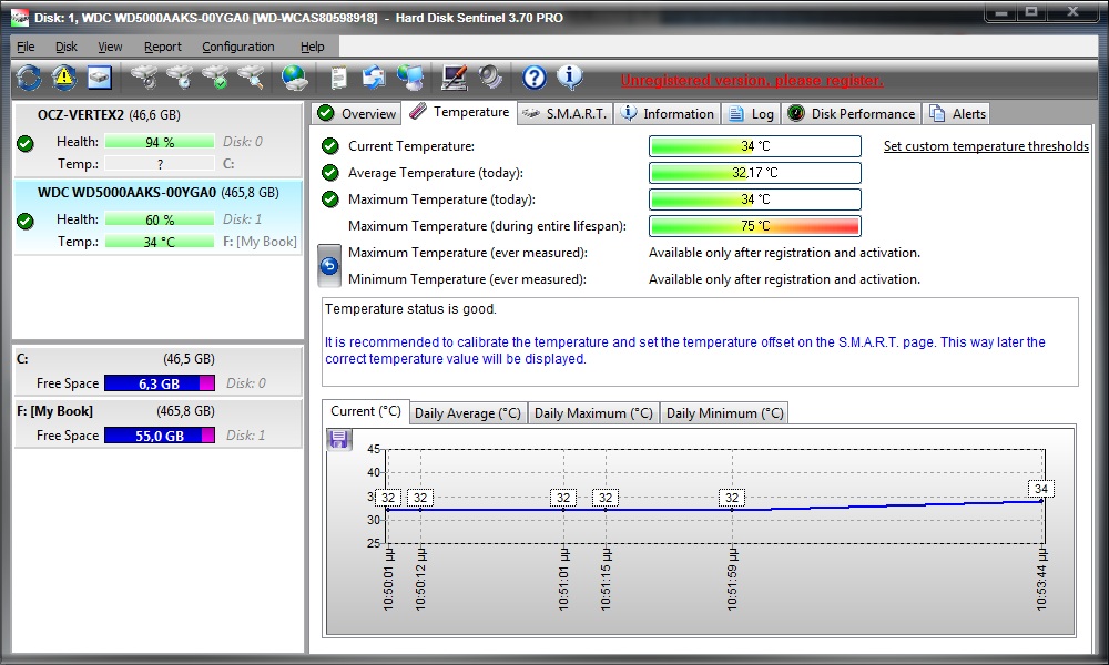

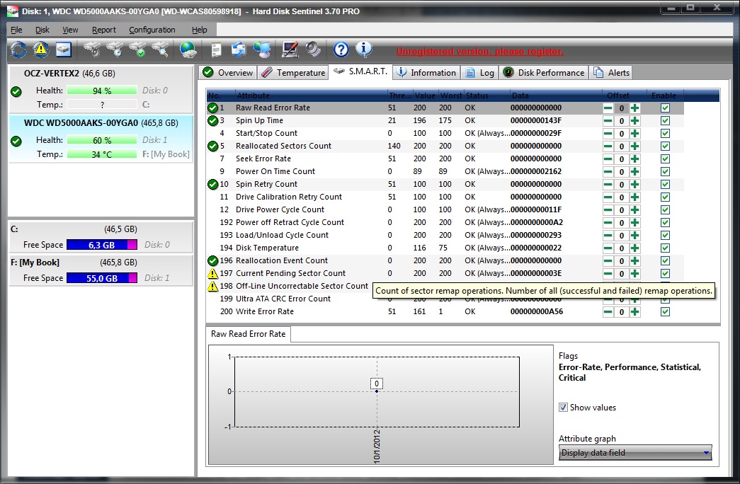

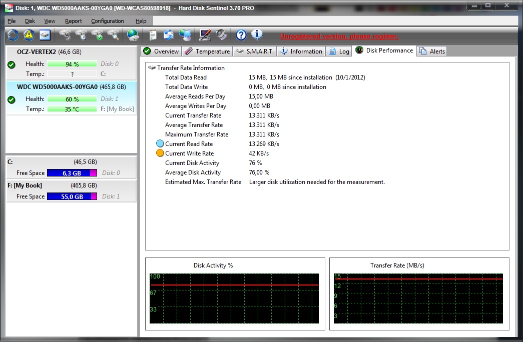

και αυτά όταν τον αναγνωρίζει :
post-231811-0-45933400-1326228887_thumb.jpgpost-231811-0-00039500-1326228929_thumb.jpgpost-231811-0-62065100-1326228975_thumb.jpgpost-231811-0-73716000-1326229011_thumb.jpg

Κατέβασε το data lifeguard για Win και τρέξε το και αυτό να δεις τι θα σου πει. Αφου τον βρήκε το sentinel άστο.

Άμα με το παραπάνω format - δημιουργία partition δεν γίνει κάτι κάνε και το surface test (Read/Write και θα σβηστούν όλα) που σου λέει το hdsentinel να δεις αμα έχει χτυπήσει μπιέλα ή απλά κάτι δεν πάει καλά (πρέπει να τον έχει δει όμως τον δίσκο κανονικά για να γίνει αυτό).

Όταν τελειώσει με αυτά δες πόσους χαλασμένους τομείς θα βγάλει το sentinel.
