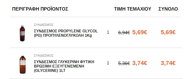

Omefraoul Δημοσ. 21 Νοεμβρίου 2017 Δημοσ. 21 Νοεμβρίου 2017 Οπως είπα και προχθές έχω πάραγγείλει τα εξής: + Nicotine 7,2% W/V (72mg/1ml) In Veg.Glycerol 100gr - Νικοτίνη Φαρμακευτικής Ποιότητας 7,2% και θέλω να αραιώσω την νικοτίνη που πήρα για να βγεί 3 αρα αλλά σε 100ml
warlock9_0 Δημοσ. 21 Νοεμβρίου 2017 Δημοσ. 21 Νοεμβρίου 2017 συνεχίζεις να ρωτάς τα ίδια που σου απαντήσανε δύο σελίδες ολόκληρα κατεβατά πριν σαν να μην τα έχεις διαβάσει καν η νικοτίνη που πήρες είναι σε πολύ μεγάλη συγκέντρωση, αν θες να τη δουλεύεις εύκολα πρέπει να την αραιώσεις σε μικρότερη με τη vg σου
t.katsandris Δημοσ. 21 Νοεμβρίου 2017 Δημοσ. 21 Νοεμβρίου 2017 Οπως είπα και προχθές έχω πάραγγείλει τα εξής: αα.jpg + Nicotine 7,2% W/V (72mg/1ml) In Veg.Glycerol 100gr - Νικοτίνη Φαρμακευτικής Ποιότητας 7,2% και θέλω να αραιώσω την νικοτίνη που πήρα για να βγεί 3 αρα αλλά σε 100ml Για 100ml 50/50 θες 4,17ml της 72mg/ml,45,83ml ΜΗΔΕΝΙΚΗ vg και 50ml ΜΗΔΕΝΙΚΗ pg 1
