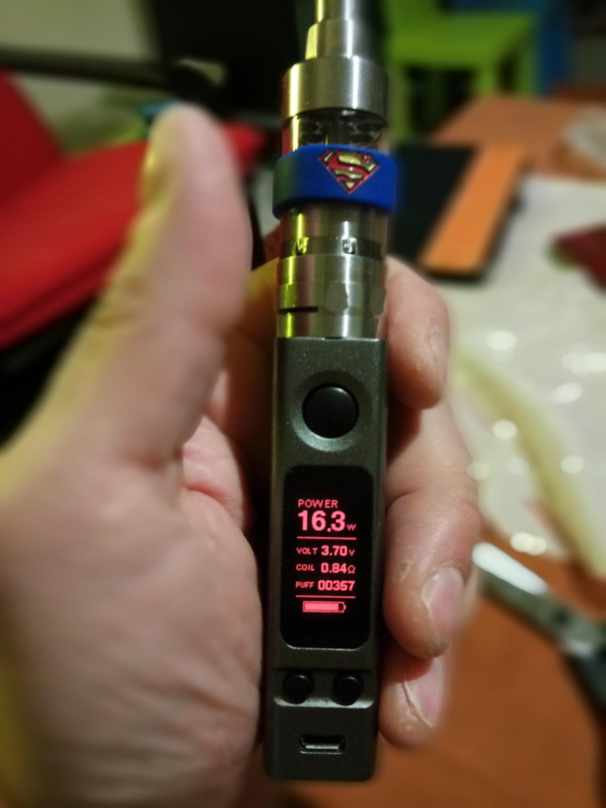

gkarabid Δημοσ. 10 Απριλίου 2017 Δημοσ. 10 Απριλίου 2017 Αν δεν ξέρεις τι να κάνεις βραδιάτικα παίζεις με χειροτεχνίες επάνω στα mod Πέρασμα εσωτερικά κόκκινης ζελατίνης και το πρώτο μου mod με έγχρωμη οθόνη :) Βαθμός δυσκολίας 1 , κόστος 0,10€ Επόμενο βήμα να το παίξω σε δύο χρώματα με το μπλε στο power και το άλλο στα κόκκινα .... 2
