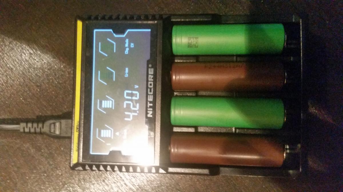

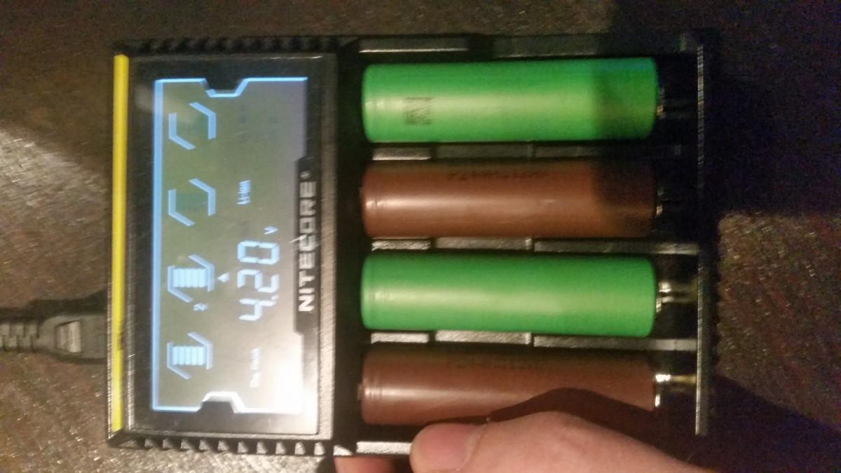

kaklikos Δημοσ. 3 Απριλίου 2017 Δημοσ. 3 Απριλίου 2017 Καλησπερα παιδες. Επανερχομαι στο θεμα με τον wismec οπου αλλαξα τον κοννεκτορα και δεν μου δουλεψε. Σας ζητω συγνωμη απο τωρα για το σεντονι που θα ακολουθησει. Αρχικα οταν αλλαξα κοννεκτορα και παχυτερο καλωδιο στο μοντακι και εβαλα πανω την μπαταριοθηκη μαζι με 2 παντρεμενες LG HG2 για να δω εαν δουλευει πρωτου το βιδωσω δουλευε κανονικα. Αφου τριμμαρα 2 κομματια πλαστικο γιατι εβρισκαν πανω στον νεο και παχυτερο κονεκτορα, βιδωσα το μοντακι εβαλα τις 2 LG HG2 και δεν δουλεψε. Μετα απο πολλες σκεψεις δοκιμασα και μια 3αδα παντρεμενες SONY VTC6 οπου μολις ειχα βγαλει απο τον D4 Φορτιστη αλλα και παλί κανενα σημαδι ζωης. Περναω λοιπον στην φαση να ελεγχει ενα φιλαρακι μου με πολυμετρο το μοντακι. Και ομως ρευμα υπαρχει παντου. Το μοντακι ομως να μην αναβει με τιποτα. Και ερχεται η ωρα για μετρηση στις μπαταριες. Μονο μια απο τις τρεις VTC 6 εδειχνε σημαδια ζωης 4.3V. Οι αλλες φλερταραν στα 0.3V. Δοκιμαζω τις 2 LG HG2 και η μια μονο ηταν ζωντανη. Ο φορτιστης δεν τις αναγνωριζει καν. Δοκιμασα και εβαλα την μια LG με την SONY που δειχναν ζωη και το μοντακι αναβει κανονικα. Και ρωταω τωρα. Ειναι δυνατον 3 μπαταριες να βγηκαν τσουφιες; Ετσι τοσο ευκολα; Φταιει το μοντ που παρεδωσαν ; Να το εμπιστευτω αραγε με ενα νεο ζευγαρι μπαταριων; Και για τελος υπαρχει καποια εγγυηση στις μπαταριες; Τις SONY τις πηρα απο DISCOUNT STORE προ 3 εβδομαδων. Σας ευχαριστω πολυ και σας ζητω και παλι συγνωμη για το σεντονι !
discoboyminimal Δημοσ. 3 Απριλίου 2017 Δημοσ. 3 Απριλίου 2017 δυσκολο να ξερφορτισαν μπαταριες απο το mod τοσο γρηγορα, χωρις να το παρεις χαμπαρι. αμα ειναι ετσι οπως τα λες , θα επρεπε να καινε η μπαταριες για να φτασουν τα 0.3V. πιθανοτερο ειναι να χαλασε ο φορτιστης και να μην τις φορτισε. στην χειροτερη να στις αποφορτισε τελειως. δεν χαλανε τοσο ευκολα τα κελια , εκτος και αν τα κακομεταχειριστης ασχημα. δοκιμασε δανικες μπαταριες να δεις αν αναβει το mod και δωσε τις μπαταριες που δεν δουλευουν σε καποιον αλλο να τις φορτισει
kaklikos Δημοσ. 3 Απριλίου 2017 Δημοσ. 3 Απριλίου 2017 Φιλε μου οπως ανεφερα το μοντ δουλευει μονο με τις 2 που δινουν ταση στο πολυμετρο. Με τις αλλες που δειχνουν οτι εχουν 0.6 και πεφτουν στο 0.28 δεν αναβει. Επισης ο φορτιστης τις μπαταριες που το μοντ αναβει τις φορτιζει κανονικα. Τις αλλες δεν κανει τπτ σαν να μην βαζω μπαταρια. Δεν ξερω πως μπορει να γινεται αυτο. Επισης να αναφερω οτι οι 2 lg ηταν φορτισμενες τις δουλεψα το πρωι 2 ωριτσες χαλαρα μετα ξεκινησα να κανω την μοντα στην αρχη δουλεψε και μετα βγηκε η μια lg εκτος.
