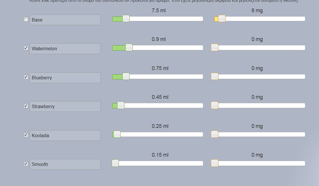

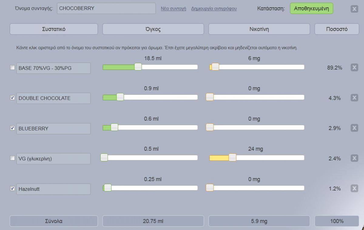

Λούσι, όταν με το καλό αρχίσεις να φτιάχνεις και δικά σου υγρά (wink wink) ξεκίνα από αυτό.
Πλάκα πλάκα το χτύπημα που σε έκανε να βγάλεις τα πνευμόνια σου οφείλεται κυρίως στη νικοτίνη. Αν σε ενοχλεί εκτός από το να χαμηλώσεις τα βατ, δοκίμασε υγρό με χαμηλότερη περιεκτικότητα.
