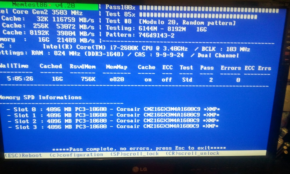

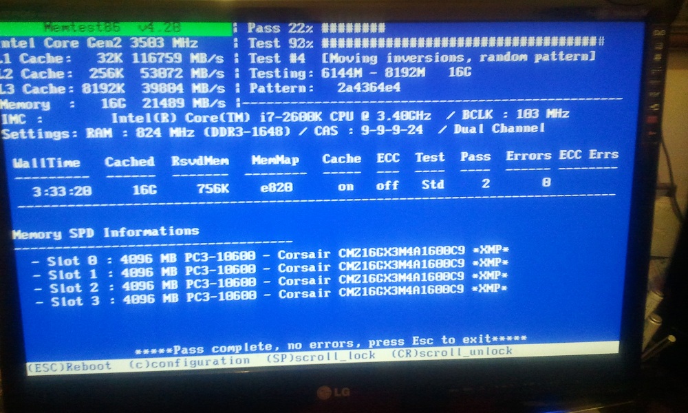

karmen1983 Δημοσ. 9 Ιανουαρίου 2012 Μέλος Δημοσ. 9 Ιανουαρίου 2012 Να με και εγω ........ Εγώ δεν τα πάω καλα με το software και εσύ με το hardware Λοιπόν στο θέμα μας την τελευταία φορά που μιλήσαμε έψαξα να δω εάν εχουν και αλλοι προβλήματα με αυτήν την μητρική από οτι είδα είχαν και αλλά άτομα το ίδιο πρόβλημα μετά το φλασαρισμα του τελευταίου bios όπου από ότι είχες δει έλεγε (Improve memory compatibility) για κάνε την δόκιμη να βάλεις άλλες ram (εάν γίνεται και άλλες εταιρίας να δούμε ) ,μετά βάζεις παλιότερο bios . Πλάκα πλάκα η μόνη αλλαγή που έκανα είναι το bios update... Αλλης εταιρίας μνήμες στο σπίτι δεν έχω αλλά έχω στο μαγαζί σίγουρα. Αντε να το κάνω και αυτό Α το παλιό bios Μπαίνει με την ίδια διαδικασία όπως όταν κάνω bios update? Και για να δείτε και τι παίζει και με το memtest στον 2600κ

karmen1983 Δημοσ. 9 Ιανουαρίου 2012 Μέλος Δημοσ. 9 Ιανουαρίου 2012 update μετά από τα πραπάνω πήρα πάλι errors ομως μετά απο συνομιλία μου με τον Τάσο έγινε bios downgrade Πρώτο τεστ στα 1640MHZ που πριν δεν πέρναγα τώρα είμαι μισή ώρα memtest ok (το error το έπερνα στο 12ο λεπτό) Αναμείνατε στο ακουστικό σας για νεότερα
karmen1983 Δημοσ. 9 Ιανουαρίου 2012 Μέλος Δημοσ. 9 Ιανουαρίου 2012 Ε εντάξει εσύ μου έλειπες τώρα μικρέ έχω λαλήσει στα memtest και πάω τώρα για memtest Στα 1700. Αν δεν το περάσω μην ποστάρεις, είναι κρίμα να την πληρώσεις την νύφη
