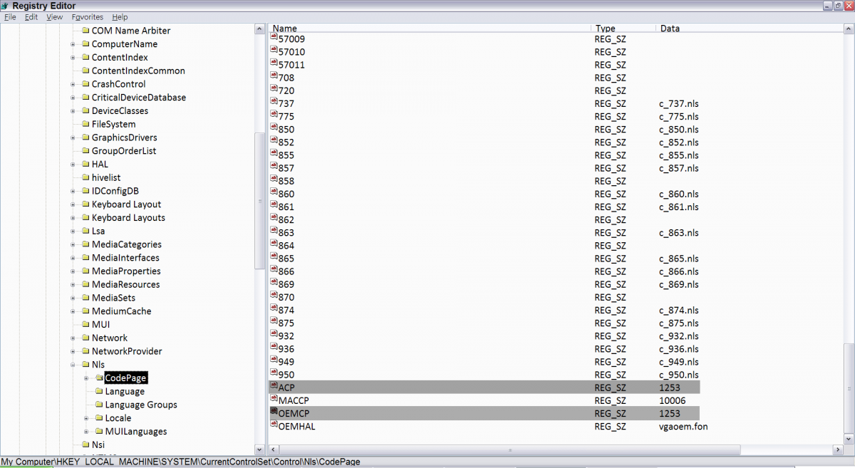

migf1 Δημοσ. 18 Ιανουαρίου 2015 Δημοσ. 18 Ιανουαρίου 2015 Εννοείς με 1253 ως executable codepage ή με 65001; ΥΓ. Εγώ έχω αλλάξει την default console codpage των Windows σε 1253 (και σε XP x86 και σε Win 7 x64 σε διάφορα μηχανάκια μου) κάνοντας edit το registry κι έχω "ησυχάσει" από όλη αυτή τη βαβούρα... μόνο που έχει ρίσκο να πειράζεις το registry. Οπότε αν το κάνεις, το κάνεις at your own risk. ΠΡΟΕΙΔΟΠΟΙΗΣΗ: Όταν επιχείρησα να βάλω στο registry την 65001 στα XP, το PC δεν ξαναμπουτάρισε ποτέ (στα Win 7 δεν το δοκίμασα καν, έβαλα απευθείας 1253). Το επανέφερα με BartPE τελικά... να συμπληρώσω επίσης πως έτσι κι αλλιώς το 65001 είναι ανάπηρο UTF-8. Παραθέτω και σχετικό screenshot από το registry των XP σε περίπτωση που θελήσει να το κάνει κανείς (έχω αλλάξει και το ACP εγώ): ... Πάντως, ξανά έτρεξα σε cmd την εντολή chcp και μου εμφανίζει 437 437? Αυτή δεν έχει πλήρη υποστήριξη ελληνικών χαρακτήρων. Κανονικά όμως, αν γυρίζεις το codepage μέσα από το πρόγραμμά σου (με: system( "chcp XXX" ); ) στην κωδικοσελίδα που βάζεις και στο -fexec-charset δεν θα έπρεπε να είχες πρόβλημα (προφανώς όμως σε μια κωδικοσελίδα που να υποστηρίζει ελληνικά... και προφανώς να τα υποστηρίζει και η γραμματοσειρά που έχεις στην κονσόλα των Windows).
