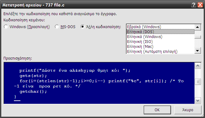

Directx Δημοσ. 26 Μαρτίου 2012 Δημοσ. 26 Μαρτίου 2012 [..]Στο παρακάτω πρόγραμμα το code blocks γιατί δεν αναγνωρίζει τους ελληνικούς χαρακτήρες? Γενικά δεν το υποστηρίζει κάτι τέτοιο? Που σημαίνει όλα τα προγράμματα να τα γράφω καλύτερα στα αγγλικά? Εσείς όταν φτιάχνετε τα προγράμματα, όταν θα πρέπει να εμφανίσουμε κάποια πράγματα στην οθόνη που ζητούν την αλληλεπίδραση του user τα γράφετε στα ελληνικά ή στα αγλλικά? Ορίστε και ο κώδικας: >#include <conio.h> #include <stdio.h> #include <stdlib.h> #include <string.h> int main() { char str[80]; int i; printf("ƒι©« β¤ Ά¨ £« ΅ζ: "); gets(str); for(i=(strlen(str)-1);i>=0;i--) printf("%c", str[i]); /* ’¦ -1 ε¤ §¨¦ ¨« ΅ζ. */ getchar(); } Το προγραμματάκι είναι ένα από τις ασκησούλες που κάναμε σχολή, όταν το αντέγραψα από floppy - και αυτό ήτανε δανεικό, δεν έχω δικό μου floppy - μου το έβγαλε έτσι όπως το βλέπετε με κάποιους περίεργους χαρακτήρες. Ίσως να είναι και λόγω ασυμβατότητας compiler που δεν μπόρεσε να το διαβάσει σωστά, δεν ξέρω. Εμφανίζει κανονικά "Δώσε ένα αλφαριθμητικό" όταν το τρέχουμε αλλά στον κώδικα όταν γράψουμε ελληνικά δεν τα αναγνωρίζει σωστά, γιατί? Ισχύει ότι σου εξήγησε ο imitheos, θα χρειαστείς έναν μετατροπέα από 737 σε 1253 ή Unicode. Θα μπορούσες να το μετατρέψεις γρήγορα σε συμβατή με τα Windows μορφή ακόμα και μέσο του Word, ανοίγοντας το .C αρχείο ως : Άλλη κωδικοποίηση, Ελληνικά (DOS):
migf1 Δημοσ. 26 Μαρτίου 2012 Δημοσ. 26 Μαρτίου 2012 Για τα Ελληνικά, το πιο εύκολο είναι αυτό που σου πρότεινε ο DirectX. Είτε με το Word, είτε με κάποιον άλλο editor/IDE υποστηρίζει OEM γραμματοσειρές (και συγκεκριμένα την ΟΕΜ 737/437 όπως σου εξήγησε ο imitheos. Από περιέργεια, γράψε στη γραμμή εντολών... >chcp Αν σου απαντήσει: 737 ή 437, δοκίμασε να κάνεις το αρχείο σου... >cat myfile.c και λογικά θα σου το δείξει σε Ελληνικά αντί για ... κινέζικα (μπορείς να την ορίσεις και μόνος σου την κωδικοσείδα, π.χ. chcp 437 ή chcp 737, αλλά μετά να την ξαναγυρίσεις σε ότι ήταν πριν) Αυτές όμως οι κωδικοσελίδες δεν χρησιμοποιούνται πλέον, οπότε το καλύτερο είναι να μετατρέψεις τα αρχεία σου είτε σε ANSI (Windows 1253) είτε σε UTF-8, όπως είπαν και τα παιδιά πριν. Σχετικά με την άσκηση, ενεργοποίησε στον gcc (code::blocks) την αναθεώρηση C99, με το switch... >-std=c99

moukoublen Δημοσ. 26 Μαρτίου 2012 Δημοσ. 26 Μαρτίου 2012 Κάποια παλιά μου προγράμματα σε turbo C++ δεν εμφανίζουν ελληνικά. Κάτι δεν πηγαίνει καλά με τον τρόπο που είναι σωσμένος ο κώδικας από τον compiler της turbo C++. Εκτος από τον τρόπο που περιγραφει ο DirectX εγώ έχω καταφύγει στον παρακάτω τρόπο που με βόλεψε πολύ όταν χρειάστηκε να πάρω πολλά δεδομένα (Στα ελληνικά) από ένα παλιό πρόγραμμα σε DOS. Χρησιμοποίησα λοιπόν το Notepad++ (γενικά το συστήνω μιας και σου επιτρέπει με ένα κλικ να αλλάξεις η να μετατρέψεις) encoding. Η διαδικασία είναι η εξής. Ανοίγω το αρχείο με notepad++. Από τα menu επιλέγω Encoding -> Character sets -> Greek -> OEM 737 αφού το επιλέξω μου εμφανίζει σωστά τα ελληνικά (που σημαίνει ότι αυτό είναι το encoding με το οποιο είχε γραφτεί το αρχείο). Έχει και αλλα encoding στην περίπτωση που δεν κάνει αυτό. Έπειτα πάω πάλι στο ίδιο menu Encoding -> Convert το UTF-8 κάνω Save. και μετά πάλι Encoding -> Convert το ANSI και ξανά Save και τελειωσα. Ο λόγος που το κάνω πρώτα UTF8 είναι γιατί κάποιες φορες δεν μου έκανε την μετατροπή σε ANSI (windows-1253) κατευθείαν. Ενώ πρώτα UTF8 και μετά ANSI έπαιξε πάντα.
imitheos Δημοσ. 26 Μαρτίου 2012 Δημοσ. 26 Μαρτίου 2012 Από περιέργεια, γράψε στη γραμμή εντολών... >chcp Αν σου απαντήσει: 737 ή 437, δοκίμασε να κάνεις το αρχείο σου... >cat myfile.c και λογικά θα σου το δείξει σε Ελληνικά αντί για ... κινέζικα (μπορείς να την ορίσεις και μόνος σου την κωδικοσείδα, π.χ. chcp 437 ή chcp 737, αλλά μετά να την ξαναγυρίσεις σε ότι ήταν πριν) Μήπως εννοείς "type" εδώ ? Σημειοτέον έχω χρόνια να δουλέψω windows οπότε αν υπάρχει εντολή cat αγνόηστε με Ενεργός κωδικοσελίδα 737, το γύρισα σε 437 αλλά δεν έφτιαξε. Η 437 εννοείται πως δεν θα φτιάξει το θέμα μια και δεν έχει Ελληνικά. Η 437 υλοποιούσε το ASCII με κάποιες προσθήκες και η 737 ουσιαστικά είναι η 437 + Ελληνικά. >#include <stdio.h> #include <stdlib.h> /*#include <conio.h>*/ #include <string.h> int main() { int *int_arr,num,x; scanf("%d",&num); for(x=0; x<=num-1;x++) { printf("%d\n",-x); int_arr[x]=-x; } printf("%d",min_thesi(int_arr,num)); getchar(); return 0; } min_thesi(int *a,int n) { int i,min,thesi; min=a[0]; thesi=0; for(i=0;i<n-1;i++) { if(a[i]<min) { min=a[i]; thesi=i; } } return thesi; } Δεν βγάζει λάθη ή warnings απλά δεν τρέχει (codeblocks). Αν δεν βγάζει λάθη ή warnings, άλλαξε το IDE σου :Ρ γιατί θα έπρεπε να βγάζει. 1) > <stdin>: At top level: <stdin>:20:1: προειδοποίηση: return type defaults to ‘int’ [-Wreturn-type] Μην δηλώνεις συναρτήσεις ως "όνομα(παράμετροι)" αλλά να βάζεις πάντα και τον τύπο επιστροφής ή void αν δεν θέλεις να επιστρέφει κάτι. Παλαιότερα όταν δεν δήλωνες τύπο επιστροφής, αυτός ισοδυναμούσε με int όπως λέει και το μήνυμα της προειδοποίησης. Η C99 το σταμάτησε αυτό ως κακή πρακτική. 2) > <stdin>: In function ‘main’: <stdin>:13:12: προειδοποίηση: ‘int_arr’ may be used uninitialized in this function [-Wuninitialized] Δέσμευσες την απαραίτητη μνήμη για τον δείκτη πριν τον χρησιμοποιήσεις ? 3) > <stdin>:15:5: προειδοποίηση: implicit declaration of function ‘min_thesi’ [-Wimplicit-function-declaration] Η main δεν ξέρει ποια είναι η συνάρτηση min_thesi που καλείς. Σε γλώσσες όπως η pascal συνηθίζετο να γράφουμε τις συναρτήσεις πριν την "main" και αυτό μπορείς να κάνεις και εδώ αν θέλεις. Ο δόκιμος τρόπος όμως σε C είναι να χρησιμοποιείς τα λεγόμενα prototypes δηλαδή πριν την main να υπάρχει μια δήλωση της συνάρτησης πχ: > int min_thesi(int *a,int n); (πρόσεξε το ερωτηματικό) και η συνάρτηση να γράφεται μετά την main όπως την έχεις γράψει. Με λίγα λόγια: Ξέχασε όσα θυμάσαι από την TurboC και κάψε ανακύκλωσε ό,τι βιβλία έχεις για αυτήν. Μετά πάρε ένα καλό βιβλίο και διάβασε.
