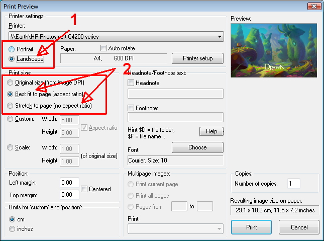

micos000 Δημοσ. 7 Ιανουαρίου 2012 Δημοσ. 7 Ιανουαρίου 2012 Μάλλον τυπώνεις φωτογραφία που έχει οριζόντιο προσανατολισμό. Όρισε στις επιλογές εκτύπωσης ότι θέλεις να τυπώσεις landscape αντί για portrait και επέλεξε να γίνει fit to page. Οι επιλογές αυτές είναι συνήθως στις ρυθμίσεις του εκτυπωτή και επιλέγονται όταν πας για print και επιλέξεις Ιδιότητες εκτύπωσης. Δες τι επιλογές έχει το Irfan View (δωρεάν Image viewer με βασικές λειτουργίες editing). Πας Print και επιλέγεις Landscape (1) και Best fit (aspect ratio) ή Stretch to page (no aspect ratio) (2). Οι επιλογές στο 1 είναι για το αν η φωτογραφία είναι τραβηγμένη οριζόντια ή κατακόρυφα, ενώ στο 2 είναι για το αν θέλεις να κρατήσεις τις αναλογίες τις φωτογραφίας ή όχι (οπότε θα παραμορφωθεί λίγο για να ταιριάξει στο Α4)
