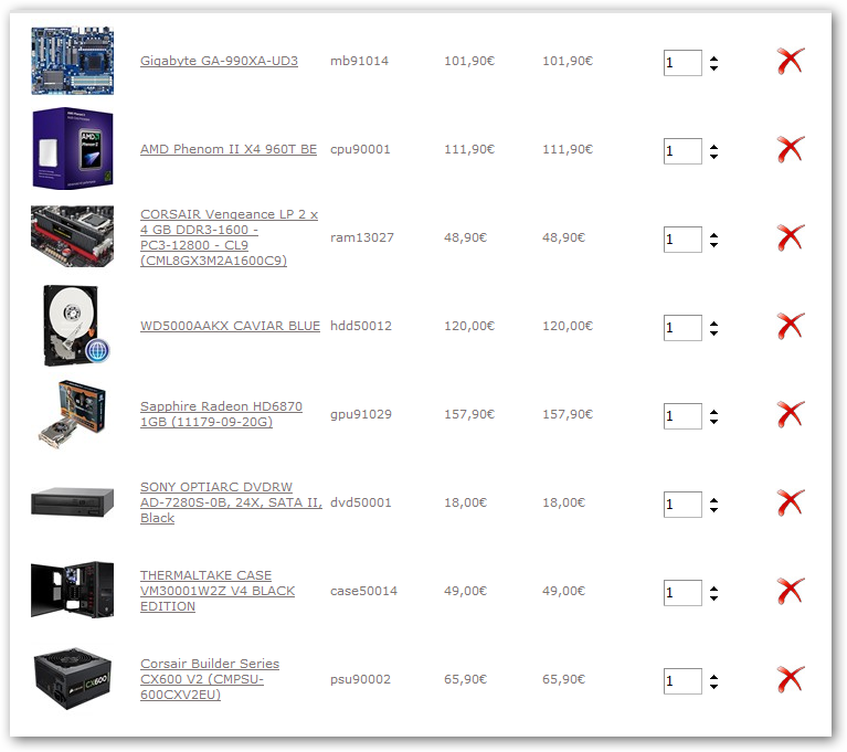

GiannisTOP Δημοσ. 5 Ιανουαρίου 2012 Δημοσ. 5 Ιανουαρίου 2012 (επεξεργασμένο) Καλησπέρα! (τι καλησπερα λεω και γω τετοια ωρα ) ψαχνω για αγορα καινουργιου υπολογιστη πιο πολυ για gaming με budget γυρω στα 600-700 ευρω οριστε η φορμα : Ποσό που διαθέτουμε : 600-700 Χρήση υπολογιστή : Ο υπολογιστης θα χρησιμοποιηθει περισσοτερο για gaming(online) και σερφαρισμα στο ιντερνετ(ταινιες και μουσικουλα δεν) Ειδικά προγράμματα που θα χρησιμοποιήσουμε: Προς το παρον δεν εχω σκοπο να χρησιμοποιησω καποιο ειδικο προγραμμα Αν στη σύνθεση χρειαζόμαστε οθόνη? Οχι..εχω μια Philips και βολευομαι προς το παρον Αν στη σύνθεση χρειαζόμαστε και πληκτρολόγιο,ηχεία,ποντίκι? Οχι..δεν χρειαζομαι περιφερειακα Τοποθεσία στην οποία βρισκόμαστε ( για την επιλογή κατάλληλου καταστήματος). Χανια μένω.. Εχει (multirama,digital master,e-shop) αυτα θυμαμαι Αν τα κομμάτια που θέλουμε να αγοράσουμε θέλουμε να είναι απο ένα κατάστημα ή επιθυμούμε την αγορά απο διαφορετικά καταστήματα? Προτιμω τα κομματια να ειναι απο ενα μαγαζι για να μην μπερδεψω τα μπουτια μου.. Αν επιθυμούμε να συναρμολογηθεί το σύστημα στο κατάστημα(στην περίπτωση που δεν γνωρίζουμε πως να το συναρμολογήσουμε) ή το σύστημα θα στηθεί απο τον ενδιαφερόμενο? Αν και εχω καποια γνωση στους υπολογιστες καλυτερα να γινει η συναρμολογηση στο μαγαζι μιας και δεν εχω ξαναπροσπαθησει μονος μου.. Αν επιθυμούμε λειτουργικό σύστημα και πιο . Τωρα χρησιμοποιω Windows 7 32bit και ειναι αρκετα καλα αρα θα παραμεινω σε αυτα. Λογο της ηλικιας και τα specs του τωρινου πισι επεζα Lineage II,League Of Legends(τωρα τελευταια αρχισε και κολλαει υπερβολικα),Counter Strike 1.6 κ.α σε μετριες αναλυσεις γενικα μου αρεσουν τα FPS και RPG γκειμς αρκει να ειναι σε μια καλη αναλυση (δεν περιμενω και top με αυτο το budget) ειχα δοκιμασει να παιξω τα κενουργια NFS,το Assasin's Creed,το Prototype κ.α αλλα το πισι σερνοταν πραγματικα..με λιγα λογια θελω ενα πισι που να παιζει καινουργια παιχνιδια σε καλες αναλυσεις και αν γινεται να υπαρχει δυνατοτητα αναβαθμισης στο μελλον.. Ευχαριστώ για τον χρονο σας! Επεξ/σία 7 Ιανουαρίου 2012 από GiannisTOP
karmen1983 Δημοσ. 5 Ιανουαρίου 2012 Δημοσ. 5 Ιανουαρίου 2012 Πατρίδα για πες μία ποια οθόνη ακριβώς έχεις και ποια games παίζεις πέρα απο το LOL & Counter Strike καλώς όρισες στο φόρουμ Btw

karmen1983 Δημοσ. 5 Ιανουαρίου 2012 Δημοσ. 5 Ιανουαρίου 2012 Σε ρωτάω μια και αν πας σε οθόνη με μεγαλύτερη ανάλυση να δώσω μία βάση σε κάρτα γραφικών Λεπόν έχουμε και λέμε και μία ψύχτρα από αλλού μια και είναι τσιμπημένο το εν λόγω κατάστημα http://www.plaisio.gr/Computers/Hardware/CPU-Coolers/Xigmatek-Gaia-SD1283-Heatpipe-Cooler-120mm-Int-775-1156-1366-AMD-AM2-AM3.htm Καλό βράδυ απορίες αύριο
GiannisTOP Δημοσ. 5 Ιανουαρίου 2012 Μέλος Δημοσ. 5 Ιανουαρίου 2012 Ρωταω τωρα να μην το ξεχασω :> Αυτη η καρτα γραφικων θελει να αλλαξω οθονη; και αν θελει υπαρχει καμια προταση; Καλο βραδυ
petritis31 Δημοσ. 5 Ιανουαρίου 2012 Δημοσ. 5 Ιανουαρίου 2012 Σε ρωτάω μια και αν πας σε οθόνη με μεγαλύτερη ανάλυση να δώσω μία βάση σε κάρτα γραφικών Λεπόν έχουμε και λέμε και μία ψύχτρα από αλλού μια και είναι τσιμπημένο το εν λόγω κατάστημα http://www.plaisio.gr/Computers/Hardware/CPU-Coolers/Xigmatek-Gaia-SD1283-Heatpipe-Cooler-120mm-Int-775-1156-1366-AMD-AM2-AM3.htm Καλό βράδυ απορίες αύριο αν κ δεν εχω πολες γνωσεις επι του θεματος αλλα επιδη ψαχνομε για κατι παρομοιο αυτο δεν κανει παρομοια δουλεια με το παραπανο http://www.digital-master.gr/el-gr/Products.aspx?ElementID=d3f0d6dc-992e-400e-8c81-d3ea16e9f901
karmen1983 Δημοσ. 5 Ιανουαρίου 2012 Δημοσ. 5 Ιανουαρίου 2012 οχι η συγκεκριμένη κάρτα έχει μπει και για την περίπτωση που θα αλλάξεις οθόνη. Για την ψύχτρα ναι κάνει παρόμοια δουλειά
GiannisTOP Δημοσ. 5 Ιανουαρίου 2012 Μέλος Δημοσ. 5 Ιανουαρίου 2012 για νεα οθονη προτεινεις κατι; και νομιζω ξεχασες καρτα ηχου
karmen1983 Δημοσ. 5 Ιανουαρίου 2012 Δημοσ. 5 Ιανουαρίου 2012 Οθόνη http://www.skroutz.gr/s/381216/Dell-UltraSharp-U2312HM.html?keyphrase=dell+u2312hm κάρτα ήχου έχει η Mobo
GiannisTOP Δημοσ. 5 Ιανουαρίου 2012 Μέλος Δημοσ. 5 Ιανουαρίου 2012 Οκ Ευχαριστω..Αμα εχω καμια απορια θα γραψω απο κατω Τωρα βλεπω οτι αν ανεβασω λιγο το budget(50) μπορω να παρω τον Phenom II X6 1090T - 3,2 GHz αντι για τον Phenom II X4 960T - 3 GHz....αξιζει;
karmen1983 Δημοσ. 5 Ιανουαρίου 2012 Δημοσ. 5 Ιανουαρίου 2012 O 960T θα σου ξεκλειδώσει κατα πάσα πιθανότητα σε 6πύρηνο. Αν θες να πάρεις τον 1090Τ πάρε τον Αλλά καλύτερα αν ανεβάσεις το budget σου να πας σε Ζ68 και 2500κ
GiannisTOP Δημοσ. 5 Ιανουαρίου 2012 Μέλος Δημοσ. 5 Ιανουαρίου 2012 μου φαινεται οτι θα ανεβει πολυ οποτε αστο να προτημισω αυτη την ψυκτρα http://www.digital-master.gr/el-gr/Products.aspx?ElementID=d3f0d6dc-992e-400e-8c81-d3ea16e9f901 αντι για αυτην http://www.plaisio.gr/Computers/Hardware/CPU-Coolers/Xigmatek-Gaia-SD1283-Heatpipe-Cooler-120mm-Int-775-1156-1366-AMD-AM2-AM3.htm επειδη η πρωτη ειναι απο το ιδιο μαγαζι
