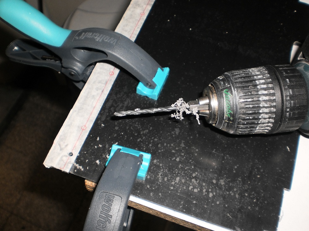

hammerd Δημοσ. 24 Ιανουαρίου 2012 Μέλος Δημοσ. 24 Ιανουαρίου 2012 ναι οκ εξωτερικα/εσωτερικα δεν εχει σημασια..το διαμπερες τρυπημα δεν ξερω πως να το κανω...
karmen1983 Δημοσ. 24 Ιανουαρίου 2012 Δημοσ. 24 Ιανουαρίου 2012 A να πετύχεις την τρύπα στη λαμαρίνα ακριβώς με την τρύπα στο πλέξι; Αν ναι πιάσε το Plexi πάνω στην λαμαρίνα με πιάστρες/σφιγκτήρες πχ Και μέτρα ίσες αποστάσεις. Σημείωσε πάνω στην χαρτοταινία που θα βάλεις που θα τρυπήσεις και βάρα του
hammerd Δημοσ. 24 Ιανουαρίου 2012 Μέλος Δημοσ. 24 Ιανουαρίου 2012 δεν υπαρχει θεμα με το να λιωσει ? κανω με λιγες στροφες ? ταινιες βαζω στην μεταλλικη επιφανεια και τρυπαω απο αυτη ? δεν θα προτεινες την λυση με 2πλης οψεως ταινια απο μεσα ? θελω να γλυτωσω τις τρυπες γιατι αισθητικα δεν μ αρεσει...
karmen1983 Δημοσ. 24 Ιανουαρίου 2012 Δημοσ. 24 Ιανουαρίου 2012 yep δε θα σου λιώσει το πλέξι με χαμηλές στροφές. Αλλά μην φανταστείς ότι θα το κάνεις και λάου λάου. Θέλει μια προσοχή αλλά όχι και με το γάντι. Στις τρύπες που σου έδειξα είχα και λίγο νερό. Οπότε έδωσα κανονικές στροφές στο τρυπάνι. Ναι ταινία στην μεταλλική επιφάνεια την τρυπάς και περνάς στο πλέξι δεν θα προτεινες την λυση με 2πλης οψεως ταινια απο μεσα ? θελω να γλυτωσω τις τρυπες γιατι αισθητικα δεν μ αρεσει... Βρε μια χαρά την προτείνω απλά νομίζω το άλλο είναι πιο ωραίο. Αυτά βέβαια είναι γούστα
