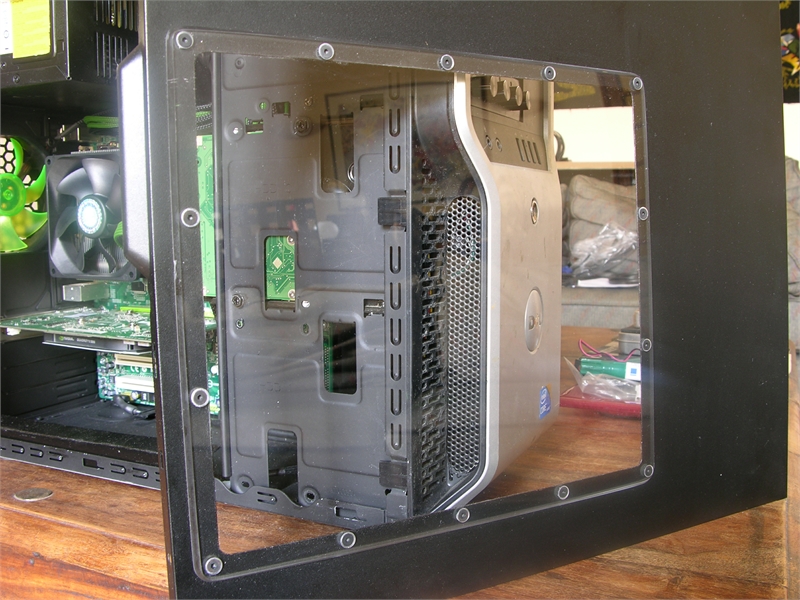

hammerd Δημοσ. 13 Ιανουαρίου 2012 Μέλος Δημοσ. 13 Ιανουαρίου 2012 πριν 1.30 ωρα τελειωσα και με το πλαϊνο παραθυρο.. η δουλεια εγινε με δραπανο με προσαρμοσμενο πανω του τροχο και οι καμπυλες με dremel..
hammerd Δημοσ. 13 Ιανουαρίου 2012 Μέλος Δημοσ. 13 Ιανουαρίου 2012 Δεδομενης της εμπειριας που εχω, (δηλ. μηδεν ) και γω πιστευω καλο βγηκε.. Αφου σκεφτομαι να μην βαλω καν το u-channel φαντασου για να κανω τις καμπυλες τις μαρκαρα πρωτα με ενα 2ευρω χαχαχαχαχαχα.. Αν δεις πανω και δεξια εχει γινει ενα τσακισμα απο την παραπανω πιεση που του εβαλα καταλαθος.. Αυτο μπορω με ενα σφυρακι με πλαστικη ακρη να το χτυπησω να ερθει στα ισα του η ξερεις κανενα αλλον τροπο ? τα χρωματα απο τριτη..εκει θα πεσει πολυ κλαμα
karmen1983 Δημοσ. 13 Ιανουαρίου 2012 Δημοσ. 13 Ιανουαρίου 2012 u-channel ίσως να μην έβαζα ούτε εγώ αφού έχει κοπεί πολύ καλά και θα βαφτεί και μετά, οπότε δεν θα σπάσει η βαφή που δεν υπάρχει Για το 2ευρω μια χαρά έκανες Το είδα το τσάκισμα Ναι νομίζω θα στρώσει με χτύπημα με το πλαστικό σφυρί. Αν όχι σε βλέπω για στόκο και τρίψιμο
hammerd Δημοσ. 13 Ιανουαρίου 2012 Μέλος Δημοσ. 13 Ιανουαρίου 2012 αναμενομενο..λιγο να ξεχαστεις το αλουμινιο δεν συγχωρει.. θα παω να δω για το πλεξι το απογευμα ποσο λες να κανει ?
karmen1983 Δημοσ. 13 Ιανουαρίου 2012 Δημοσ. 13 Ιανουαρίου 2012 3 ευρώ max αν το θες για εσωτερικό. Αν κρίνω ότι πήρα 2 ευρώ περίπου ένα κομμάτι 33χ33 Αν θες με στρογγυλεμένο σόκορο στυλ τέτοιο για εξωτερικό θα βγει πιο πάνω δεν ξέρω πόσο βέβαια
hammerd Δημοσ. 13 Ιανουαρίου 2012 Μέλος Δημοσ. 13 Ιανουαρίου 2012 οκ τιποτα δλδ..ποσο παχος βγαινουν αυτα ? ειναι στανταρ ? ποιοτητες ? απο μεσα θα μπει..
hammerd Δημοσ. 13 Ιανουαρίου 2012 Μέλος Δημοσ. 13 Ιανουαρίου 2012 ok θα το εχω αυριο..6€ το πολυ μου πε για 44x36 με στρογγυλεμενες ακρες
