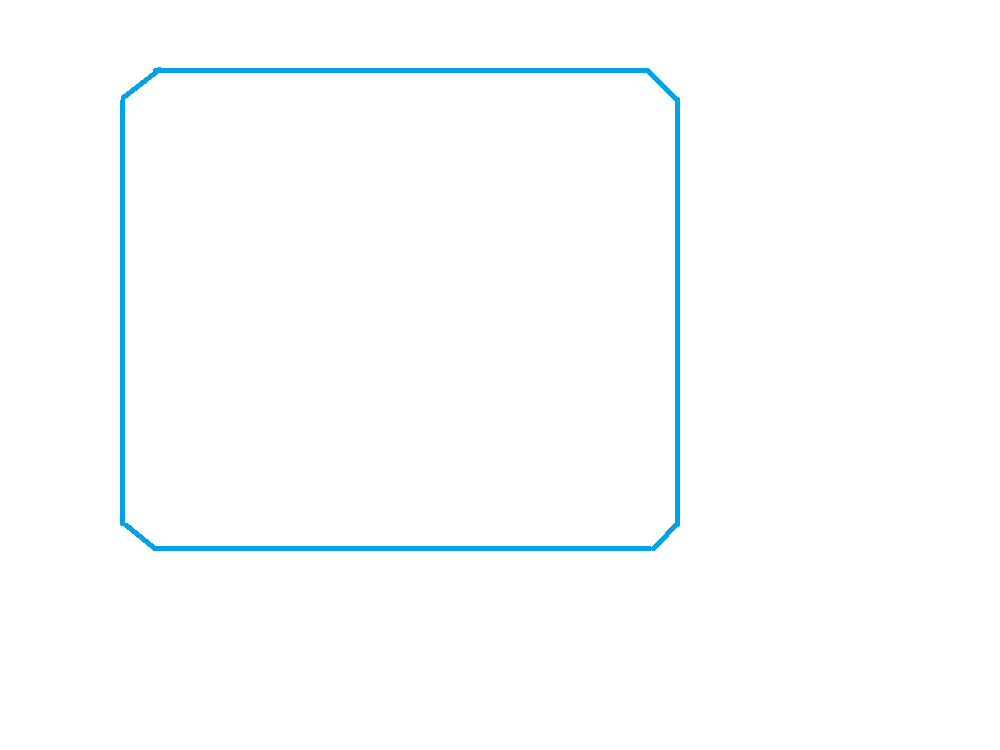

karmen1983 Δημοσ. 5 Ιανουαρίου 2012 Δημοσ. 5 Ιανουαρίου 2012 Ωραία αν έχει χώρο κάνε αυτό. Ενα μικρό ποτηροτρύπανο θα χρειαστείς και το dremelaki για να κόψεις τα περισσεύματα. οι φώτος δεν είναι δικές μου τις δανείστηκα απο γειτονικό φόρουμ Μεταξύ μας το παράθυρο που προορίζεις δε θα το προτιμούσα έτσι όπως το σκέφτεσαι. Δηλαδή κύκλο αλλά ένα ορθογώνιο αλλά αντί ακμές ευθείες κάπως έτσι δηλαδή χοντρικά Επίσης προσπάθησε να στρώσεις λίγο την τρύπα που έκανες πίσω για cpu access Τέλος μια θερμή παράκληση χωρίς να το πάρεις σαν προσβολή αν γίνεται να κάνεις ένα resize τις φώτο σου στο 1000max. Θα βοηθήσει πολύ keep creating edit: Τις τρύπες εννοώ να τις κάνεις κάτω από εκεί που θα είναι η Mobo να κρυφτούν εντελώς τα καλώδια.
