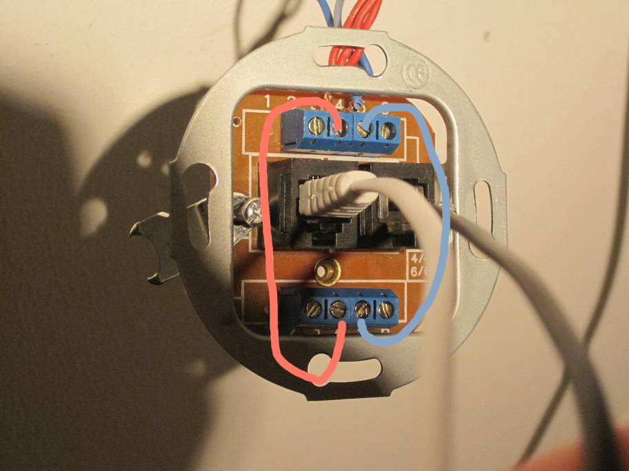

Luciddream Δημοσ. 4 Ιανουαρίου 2012 Δημοσ. 4 Ιανουαρίου 2012 μετά απο καιρό κατάλαβα οτι έχω πρόβλημα στην τηλεφωνική πρίζα και γιαυτό είχα χαμηλό upload αλλά και μερικά άλλα προβλήματα. πήγα και πήρα πριζούλες και προσπαθώ να τις περάσω... έβαλα όλα τα κόκκινα καλώδια(3 καλώδια) μαζί στο 3 και όλα τα μπλέ (άλλα 4 καλώδια) μαζί στο 4... δουλεύει το πρώτο RJ11 όμως μόνο... υποθέτω οτι για το δεύτερο είναι απο κάτω. πώς θα τα κάνω να δουλέψουν σωστά και τα δύο? ευχαριστώ... edit: επίσης πρέπει να αλλάξω όλες τις πρίζες στο σπίτι? η μόνο όσες έχω συσκευές πάνω? ο τεχνικός μου είπε να τις αλλάξω όλες... πάντως το upload αν και συγχρόνισε 200kbps παραπάνω πάλι 0.85 μου δίνει απο speedtest... α και το Line Attenuation έπεσε απο το 18.5 στο 8.5 !!!
nikos903 Δημοσ. 4 Ιανουαρίου 2012 Δημοσ. 4 Ιανουαρίου 2012 Για δοκίμασε κάτι τέτοιο: Άμα υπήρχε φωτογραφία της άλλης μεριάς της πρίζας θα ήταν πιο σίγουρο... Οι άλλες πρίζες ποιες είναι; Παλιές; Καινούργιες; Edit: Το 8.5 γενικά καλό είναι... Στην Ελλάδα άμα δεν έχεις αποσυνδέσεις κάνε τον σταυρό σου... Άμα θες να δεις την γραμμή σου μπες όμως μέσα απο το ρούτερ και δώσε όλα τα στοιχεία της γραμμής. Απο 18.5 σε 8.5 όμως... Το max Download άλλαξε; Απο torrent μόνο άμα το δεις πάντως, τα speedtest δεν...
Luciddream Δημοσ. 4 Ιανουαρίου 2012 Μέλος Δημοσ. 4 Ιανουαρίου 2012 οι άλλες πρίζες εχουν μόνο δύο καλώδια ενώ αυτή έχει έξι... ειναι η κεντρική. αυτό που μου έφτιαξες δεν γινεται(εκτώς και αν βάλω δικά μου καλώδια?) δεν ξέρω πως να τα μοιράσω. είναι τρία και πρέπει να μπούν σε 4 θέσεις χμμμ ιδέα... μήπως να έβαζα το ένα κόκκινο και το ένα μπλέ πάνω, και τα άλλα δύο απο κάτω στις ίδιες θέσεις? το download οχι δεν άλλαξε έτσι και αλλιώς συγχρόνιζε ψηλά...
nikos903 Δημοσ. 4 Ιανουαρίου 2012 Δημοσ. 4 Ιανουαρίου 2012 Δεν θα τα μοιράσεις, έτσι όπως είναι θα μείνουν, απλά θα πάρεις 2 άλλα καλώδια, και θα κάνεις γέφυρα όπως στην εικόνα. Αυτά τα 6 στην ουσία είναι 2, ένα ζεύγος απο τον ΟΤΕ και ένα ακόμα για την κάθε πρίζα του σπιτιού. 3 πρίζες σύνολο δεν έχεις; Ένα ζευγάρι καλώδια για την κάθε μια πρίζα + η γραμμή απο τον ΟΤΕ. Edit: Οχι, τα καλώδιο που έχεις τώρα συνδεδεμένα θα μείνουν εκεί. Θες έξτρα καλώδιο για το άλλο. Πόσο συγχρονίζεις; Έτσι απο περιέργεια
Luciddream Δημοσ. 4 Ιανουαρίου 2012 Μέλος Δημοσ. 4 Ιανουαρίου 2012 Δεν θα τα μοιράσεις, έτσι όπως είναι θα μείνουν, απλά θα πάρεις 2 άλλα καλώδια, και θα κάνεις γέφυρα όπως στην εικόνα. Αυτά τα 6 στην ουσία είναι 2, ένα ζεύγος απο τον ΟΤΕ και ένα ακόμα για την κάθε πρίζα του σπιτιού. 3 πρίζες σύνολο δεν έχεις; Ένα ζευγάρι καλώδια για την κάθε μια πρίζα + η γραμμή απο τον ΟΤΕ. Edit: Οχι, τα καλώδιο που έχεις τώρα συνδεδεμένα θα μείνουν εκεί. Θες έξτρα καλώδιο για το άλλο. Πόσο συγχρονίζεις; Έτσι απο περιέργεια τώρα με 6.5 SNR + Fast Path είμαι έτσι: Uptime: 0 days, 0:25:57 DSL Type: G.992.5 annex A Maximum Bandwidth (Up/Down) [kbps/kbps]: 1.196 / 18.784 Bandwidth (Up/Down) [kbps/kbps]: 1.007 / 18.695 λογικά με interleaved και 6 SNR θα είμαι ακόμα πιο πάνω 3 πρίζες έχω στο σπίτι ναι (έτσι νομίζω δηλαδή).. δηλαδή αν βάλω μόνο τα δύο καλώδια πάνω δεν θα χάσω τίποτα?? τότε γιατι τα είχε και τα 3 μαζί...?? τι καλώδια πρέπει να βάλω ? ευχαριστώ για την βοήθεια πάντως... το παρακάτω είναι απο την προηγούμενη βδομάδα που ήμουν με interleaved
nikos903 Δημοσ. 4 Ιανουαρίου 2012 Δημοσ. 4 Ιανουαρίου 2012 Μια χαρά είσαι... Αλίμονο σε μας που έχουμε wind Στην ουσία στο σπίτι σου έρχονται 2 καλώδια, ένα μπλε και ένα κόκκινο, άμα βρεις το σωστό μπλε με το σωστό κόκκινο θα δουλεύει εκείνη η πρίζα, αλλά μόνον αυτή οι άλλες όχι. Εσωτερικά εσύ δίνεις σήμα και στις άλλες πρίζες με ένα ζευγάρι καλώδια στην κάθε μια, για αυτό έχεις και άλλα 2 ζεύγη καλωδίων, όσα οι extra πρίζες. Δηλαδή έχει και τα 3 καλώδια απο κάθε ζεύγος μαζί γιατί πρέπει να μεταφερθεί το σήμα σε όλες τις πρίζες και η ένωση γίνεται σε εκείνο το σημείο, στην κεντρική πρίζα. Το κόκκινο δίνει στο κόκκινο όλων των πριζών του σπιτιού και το μπλε στο μπλε αντίστοιχα. Εdit (ξανά...): Εσένα δηλαδή απο οτι έχω καταλάβει η πρίζα που δίχνεις έχει 2 ξεχωριστά κυκλώματα, άρα είναι σαν ξεχωριστή πρίζα, άρα θα πρέπει να της δώσεις καλώδιο όπως δίνεις και στις άλλες του σπιτιού, αυτό βέβαια θα πρέπει να προσέξεις να είναι σταθερό μην φύγει όπως θα το βάλεις. Βίδωσε καλά.
Luciddream Δημοσ. 4 Ιανουαρίου 2012 Μέλος Δημοσ. 4 Ιανουαρίου 2012 δυστυχώς δεν κατάλαβα τι εννοείς. είμαι και λίγο άσχετος απο αυτά. αυτήν την στιγμή έχω τα 3 κόκκινα καλώδια συνδεδεμένα στο 3 της αριστερής πρίζας και τα 3 μπλέ στο 4 της αριστερής πρίζας. και έτσι λειτουργεί το αριστερό μόνο απο τα δύο, το έχω τώρα στο internet και είμαι χωρίς τηλέφωνο. στην μέσα πρίζα του σπιτιού που ΔΕΝ φένεται στην φώτο, έχει δύο πολύ μικρά καλωδιάκια, τα οποία τα δοκίμασα και δουλεύει κανονικά το τηλέφωνο.. θα δοκιμάσω να αφήσω μόνο δύο καλώδια και θα βάλω τα άλλα δύο απο κάτω να σου πώ αν θα δουλέψει... επανέρχομαι
nikos903 Δημοσ. 4 Ιανουαρίου 2012 Δημοσ. 4 Ιανουαρίου 2012 Κάτσε κάτσε, δεν έχεις spliter στην γραμμή; Έχεις το router κατευθείαν στην πρίζα; Τα καλώδια σωστά τα έχεις, μην τα αλλάξεις καλύτερα... Edit: Για να βάλεις ρούτερ στην γραμμή πρέπει να έχεις βάλει και spliter, αυτό σου δίνει γραμμή τηλεφώνου για την πρίζα που το έβαλες άρα δεν θα έχει θέμα. δεν χρειάζεσαι καν την 2η θέση, όχι τίποτε άλλο θα θέλει και φίλτρο άμα βάλεις εκεί το τηλέφωνο και όχι στο spliter. Τι ακριβώς θες να κάνεις; Δεν έχω καταλάβει... Πάντως για την 2η θέση όπως σου είπα παραπάνω σε 2 ακόμα καλώδια...
Luciddream Δημοσ. 4 Ιανουαρίου 2012 Μέλος Δημοσ. 4 Ιανουαρίου 2012 ναι δοκίμασα πολλους συνδιασμούς και δεν βλέπω να δουλεύει (τώρα σου στέλνω απο το ιντερνετ του γείτονα)... τι καλωδιάκια θα βάλω? που θα τα βρώ...? απλά θέλω να δουλεύουν και οι δύο θέσεις. splitter δεν έχω χρησιμοποιήσει ποτέ παλιά με την vivodi λειτουργούσαν και τα δύο τα πριζάκια αλλα ήταν η πριζα του ΟΤΕ με τον πυκνωτή. την παλιά πρίζα του ΟΤΕ την έβγαλα σήμερα και θέλω να βάλω την πριζα της φωτογραφίας... στο τηλέφωνο έχω φιλτρο έτσι και αλλιώς. το ρουτερ δεν θέλει splitter δουλεύει κατυθείαν απο την γραμμή απο όσο ξέρω...
nikos903 Δημοσ. 5 Ιανουαρίου 2012 Δημοσ. 5 Ιανουαρίου 2012 Κοίτα, μαζεύεις τα μπλε σε μια δεσμίδα και τα βάζεις στο 3, μαζεύεις τα κόκκινα και τα βάζεις στο 4. Μετά δες άμα δουλεύει το τηλ σε όλες τις πρίζες του σπιτιού και κυρίως σε αυτήν που είσαι. Μετά αμα θες να βάλεις το ίντερνετ πρέπει σε μια πρίζα να βάλεις spliter, άμα δεν βάλεις παίζει να σου κάνει αστάθειες η γραμμή όταν σε καλούν στο τηλέφωνο... Προσωρινά βέβαια πρέπει δουλέψει... Καλύτερα για να δεις οτι συγχρονίζεις βγάλε τα τηλέφωνα απο την πρίζα και άφησε μόνο το ρούτερ να δεις άμα είναι οκ η γραμμή. Εδώ στην περίπτωση που θες να βάλεις στο πρώτο φισάκι το τηλέφωνο και στο δεύτερο το ρούτερ θα πρέπει να βρεις λίγο καλώδιο και να κάνεις την γέφυρα που σου είπα προηγουμένως. Δηλαδή στο πάνω θα είναι σύνολο 3(αυτά που ήδη έχεις)+1(η γέφυρα)=4 καλώδια στην κάθε βίδα. Απο εκεί 1+1 θα πηγαίνει κάτω στα αντίστοιχα σημεία και θα βιδωθεί. Όταν το συνδέσεις δες αμα έχεις τηλέφωνο και στην 2η.
Luciddream Δημοσ. 5 Ιανουαρίου 2012 Μέλος Δημοσ. 5 Ιανουαρίου 2012 οκ θα βρώ καλώδιο και θα κάνω την γέφυρα. απλά μου κάνει εντύπωση που με την παλιά πρίζα του ΟΤΕ δεν είχα τέτοιο θέμα. μάλλον τα splittare η πρίζα. το έβγαλα και φωτογραφία για να το δείς. (απο πίσω έχει 2 εξόδους RJ11)
nikos903 Δημοσ. 5 Ιανουαρίου 2012 Δημοσ. 5 Ιανουαρίου 2012 Αυτή του ΟΤΕ έχει εσωτερική ένωση των 2 φις, εσένα για να μην δουλεύει στην καινούργια το 2ο δεν πρέπει να έχει ένωση με το 1ο (άμα δώσεις μια φωτογραφία απο την άλλη της νέας πρίζας θα σου πω σίγουρα). Άρα θα πρέπει να κάνεις την ένωση εσύ, με τα 2 καλώδια. Μπορεί και τώρα να μην έχει πρόβλημα χωρίς spliter, δεν ξέρω, αλλά αμα σου κάνει νερά να ξέρεις απο τι είναι και να βάλεις.
Luciddream Δημοσ. 5 Ιανουαρίου 2012 Μέλος Δημοσ. 5 Ιανουαρίου 2012 οχι η καινούρια δεν έχει σίγουρα ένωση, γιαυτό και έχει 2+2 υποδοχές για καλώδια.... ενώ του οτέ έχει μόνο 2. θα δοκιμάσω με την γέφυρα αύριο το πρωί ευχαριστώ
nikos903 Δημοσ. 5 Ιανουαρίου 2012 Δημοσ. 5 Ιανουαρίου 2012 Ναι, όντως η πρίζα είναι τελείως διαφορετική αλλά ο χώρος άμα ήθελαν στην πλακέτα τους έπαιρνε και λαβύρινθο να κάνουν Καλό μαστόρεμα αύριο τότε. Τα λέμε.
