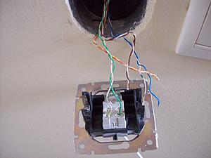

skiabox Δημοσ. 5 Ιανουαρίου 2012 Δημοσ. 5 Ιανουαρίου 2012 poulinos : Έχω το κλασικό με τα 6 βιδάκια να κρέμεται ανοικτό.Το αρχικό πριζάκι ήταν αυτό με τις 2 τρύπες οπότε δε βόλευε. Έχεις να προτείνεις κάτι καλύτερο? (Δε τα έχω έτσι από τεμπελιά απλά με τα μικρά αυτά καλωδιάκια φτύνεις αίμα) Αν θέλεις μπορώ να τραβήξω και φωτογραφία!
poulinos Δημοσ. 5 Ιανουαρίου 2012 Δημοσ. 5 Ιανουαρίου 2012 poulinos : Έχω το κλασικό με τα 6 βιδάκια να κρέμεται ανοικτό.Το αρχικό πριζάκι ήταν αυτό με τις 2 τρύπες οπότε δε βόλευε. Έχεις να προτείνεις κάτι καλύτερο? (Δε τα έχω έτσι από τεμπελιά απλά με τα μικρά αυτά καλωδιάκια φτύνεις αίμα) Αν θέλεις μπορώ να τραβήξω και φωτογραφία! απλα ωραια πριζακια ειναι τα κλασσικα με τα 6 βιδακια απο πισω.εσυ πρεπει να βαλεις τα καλωδια στα 2 μεσαια.αν δεν φτανουν ευκολα να μπουν στις τρυπες τοτε αφου βαλεις ολα τα κοκκινα μαζι και ολα τα μπλε μαζι και τα στριψεις θα παρεις δυο καλωδιακια που θα τα στριψεις και αυτα(ενα στο μπλε ενα στο κοκκινο) και θα βαλεις αυτα στις 2 μεσαιες τρυπες σαν επεκταση.απλα εκει που ειναι η ενωση βαλε λιγο μονωτικη ταινια.αν θες κατι καλυτερο απο αυτο το πριζακι και πιο μουρατο παιρνεις της legrand.απλα θελει λιγο προσοχη γιατι ειναι 4 βλακειες που βαζεις μεσα τα καλωδια και τα στριβεις για να κλειδωσουν.απο τις 4 τρυπες να το πω ετσι που τις αριθμει 1-2-3-4 εσυ βαζεις στο 2 και στο 3.το 2 εχει δυο τρυπες και αλλες δυο το 3.μαχ δυο καλωδια στο 2(ενα σε καθε τρυπα).αν εχεις παραπανο απο 2 κοκκινα και 2 μπλε τοτε κανεις την πατεντα με την επεκταση καλωδιου και την μονωτικη

poulinos Δημοσ. 6 Ιανουαρίου 2012 Δημοσ. 6 Ιανουαρίου 2012 εσυ θες χωνευτη πριζα και αυτοι εχουν βγαλει την χωνευτη εχουν αφησει μονο την βαση της και σου εχουν βαλει τα καλωδια σε αυτοκολλητο επιτοιχιο εξωτερικο πριζακι.εσυ βγαζεις το πριζακι βγαζεις και το σιδερο απο τον τοιχο και βαζεις εκει μια νεα χωνευτη πριζα. αν το καλωδιο που βλεπω το γκρι που περναει κατω απο το σιδερο δεν το χρειαζεσαι(λογικα πηγαινει σε καποιο αλλο πριζακι)τοτε βγαλτο. λογικα το σπιτι να υποθεσω εχει ενα πριζακι και καποιος τραβηξε ενα εξτρα καλωδιο απο το κεντρικο πριζακι και το πηγε σε αλλο δωματιο.αμα στο σπιτι εχεις μια πριζα μονο με κοκκινα μπλε καλωδια(εξαιρειται η πριζα που περνει απο το γκρι εξωτερικο καλωδιο) και στο κεντρικο πριζακι εχεις 2 ζευγαρια καλωδιων τοτε ενα απο τα 2 ειναι το αναπληρωματικο οποτε αποσυνδεσε το.
skiabox Δημοσ. 6 Ιανουαρίου 2012 Δημοσ. 6 Ιανουαρίου 2012 Βασικά εγώ το έκανα έτσι γιατί η αρχική πρίζα ήταν με δύο τριπίτσες και όχι rj11.Όπως φαίνεται ίσως και από τη φωτογραφία δεν υπάρχει χώρος να μπει κάτι μέσα χωνευτό.
