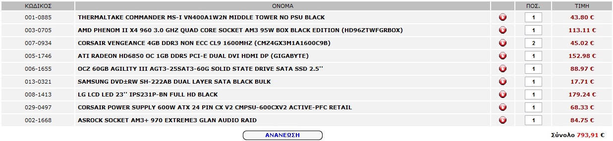

Neo106 Δημοσ. 2 Ιανουαρίου 2012 Δημοσ. 2 Ιανουαρίου 2012 Intel σε τετοια λεφτα γιοκ.Επισης ανεφερε τους λογους που προτιμας Intel. Σκληρο μην παρεις ακομα, θα πεσουν συντομα οι τιμες στα φυσιολογικα επιπεδα. Την οθονη που σου εβαλα την εχω κι εγω, ειναι με ips panel και πολυ ξεκουραστη. Ανεβαζεις και λιγο τον Phenom και εισαι ετοιμος! Μην περιμενεις να τρεχεις bf3 με ολα full, αλλα θα τρεχει αρκετα καλα:

whocares Δημοσ. 2 Ιανουαρίου 2012 Δημοσ. 2 Ιανουαρίου 2012 γιατί να πας σε εξαπύρηνο αμέσως αφού ο 960Τ με τη μητρική που είπε απο πάνω ο φίλος μπορεί να γίνει εξαπύρηνος; Και να μη γίνει δηλαδή και τι έγινε; Δε θα τρέχει τα παιχνίδια; Εξάλλου στα 800ευρώ για να μπουν όσα πρέπει καλό είναι να κοιτάς απόδοση/αξία και για να μη λέω μπαρούφες τα επιπλέον ευρουλάκια καλύτερα να τα δώσεις σε κάρτα αφού αυτή θα τραβάει το κουπί στα games και άσε τον 1100 και τα σχετικά. Στη θέση σου δε θα έβαζα ούτε δίσκο. Στα ίδια λεφτά θα έβαζα ssd και θα έκανα υπομονή
dimpa16 Δημοσ. 2 Ιανουαρίου 2012 Δημοσ. 2 Ιανουαρίου 2012 γιατι να παρω τον http://www.skroutz.gr/s/391139/AMD-AMD-Phenom-II-X4-960T-BE.html και οχι τον http://www.skroutz.gr/s/295425/AMD-Phenom-II-X6-1100T.html?keyphrase=+AMD+Phenom+II+X6+1100T+black+edition Γιατι : 1ον :Εδω παμε να βγαλουμε και απο την μυγα ξυγκι,ωστε να καταφερουμε να στησεις μηχανημα στα χρηματα που διαθετεις και... 2ον :Γιατι ο 960Τ,υπαρχει περιπτωση να σου ξεκλειδωσει και απο 4πυρινος που ειναι, να γινει 5-6πυρινος και με ενα ελαφρυ overclock να φτασει στην ιδια συχνοτητα με τον 1100Τ, με καμια 70αρια ευρω λιγοτερα. Αν κανεις καμια βολτουλα στο forum,θα δεις οτι προτεινεται...
