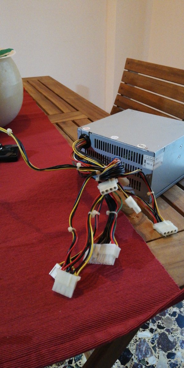

basilis-keza Δημοσ. 30 Δεκεμβρίου 2011 Δημοσ. 30 Δεκεμβρίου 2011 καλησπερα,θα μπω κατευθειαν στο θεμα.εχω ενα παλιο ραδιο αυτοκινητου (κασσετα ραδιο)που ηταν στο αμαξι του πατερα μου αλλα πριν χρονια πηρε ενα αλλο με cd και τσ σχετικα,το παλιο καθοταν μεχρι που μου ηρθε η ιδεα να το χρησιμοποιησω στο σπιτι σαν σκετο ραδιο.εχω εναν μετασχηματιστη 12 βολτ αλλα τα αμπερ ειναι λιγα και δεν δουλευει κανονικα.σκεφτικα το τροφοδοτικο του υπολογιστη που εχει αρκετα αμπερ (http://www.e-shop.gr/show_per.phtml?id=PER.700258) και δεν ειναι ακριβο,αλλα πως θα συνδεθει για να αναψει το τροφοδοτικο? ευχαριστω προκαταβολικα!
TheELF Δημοσ. 30 Δεκεμβρίου 2011 Δημοσ. 30 Δεκεμβρίου 2011 αλλα πως θα συνδεθει για να αναψει το τροφοδοτικο? Δεν κατάλαβα το τροφοδοτικό απλά μπαίνει στην πρίζα και ανάβει Για το ραδιόφωνο πρέπει να βρεις την διάταξη που έχει το βύσμα του να δεις δηλαδή που έχει + - και γειώσεις και συνδέεις ανάλογα δεν χρειάζεται τίποτα άλλο,αν παίρνει 12 ή 5V το ράδιο αλλιώς ξέχνα το.
basilis-keza Δημοσ. 30 Δεκεμβρίου 2011 Μέλος Δημοσ. 30 Δεκεμβρίου 2011 εστω οτι συνδεω το τροφοδοτικο με το ραδιο το +με το + το -με το - και την γειωση.μολις πατησω το κουμπι του ραδιοφωνου το τροφοδοτικο θα αναψει να μου δωσει ρευμα, η θελει να συνδεσω και αλλο καλωδιο απο το τροφοδοτικο?
TheELF Δημοσ. 30 Δεκεμβρίου 2011 Δημοσ. 30 Δεκεμβρίου 2011 Αν το ραδιόφωνο έχει δυο + τον 12V η και δύο - τότε θα πρέπει να πάρεις από δύο molex να δώσεις σωστή τροφοδοσία,από πλευράς τροφοδοτικού όχι μόνο αν έχει διακόπτη on/off να είναι στο on κατά τα άλλα θα δώσει αμέσως.
basilis-keza Δημοσ. 30 Δεκεμβρίου 2011 Μέλος Δημοσ. 30 Δεκεμβρίου 2011 το ραδιο βγαζει ενα μαυρο και ενα κοκκινο καλωδια τροφοδοσιας,στη γοογλη ειδα και κατι για πρασινο καλωδιο για να μην κλεινει το τροφοδοτικο εισχυει?
mvaggel Δημοσ. 30 Δεκεμβρίου 2011 Δημοσ. 30 Δεκεμβρίου 2011 το ραδιο βγαζει ενα μαυρο και ενα κοκκινο καλωδια τροφοδοσιας,στη γοογλη ειδα και κατι για πρασινο καλωδιο για να μην κλεινει το τροφοδοτικο εισχυει? Πρέπει να ενώσεις το πράσινο (ένα θα είναι) με κάποιο από τα μαύρα
basilis-keza Δημοσ. 30 Δεκεμβρίου 2011 Μέλος Δημοσ. 30 Δεκεμβρίου 2011 ευχαριστω για τις πληροφοριες!

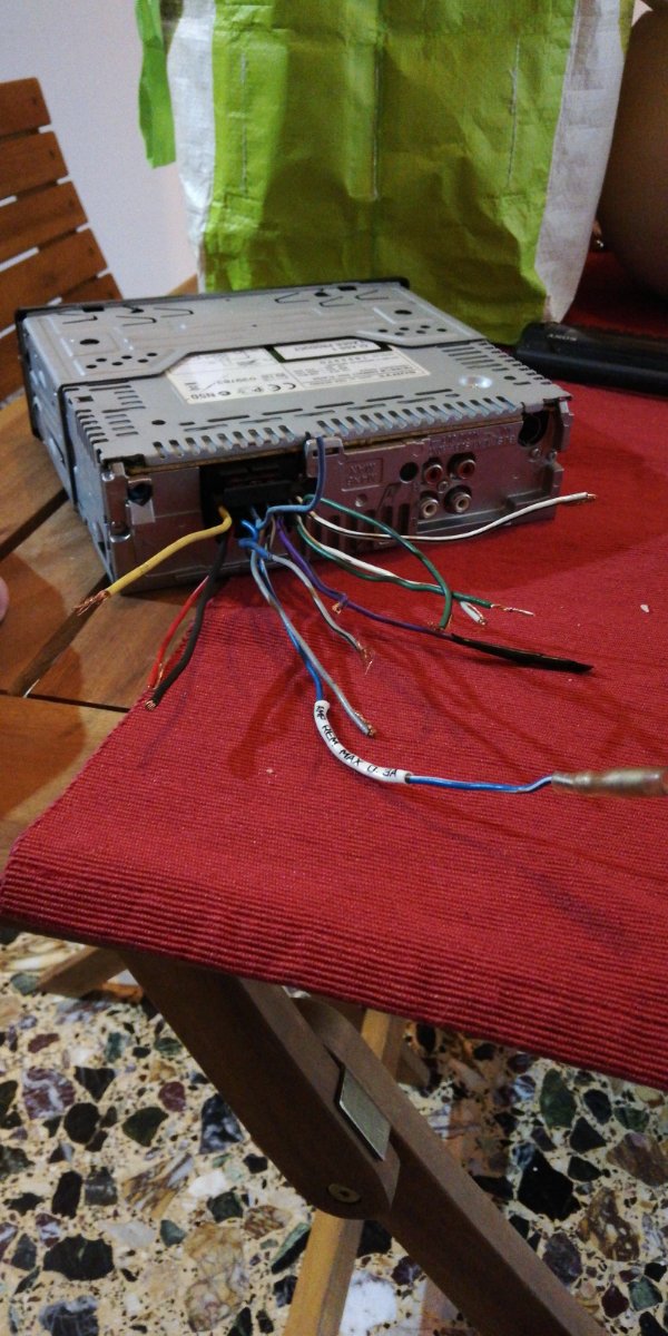

GiorgosKera Δημοσ. 26 Ιανουαρίου 2021 Δημοσ. 26 Ιανουαρίου 2021 Καλησπέρα σας!! Είμαι σχεδόν άσχετος με τα ηλεκτρολογία κ θα ήθελα την συμβουλή σας για να συνδέσω το player του αυτοκινήτου με τροφοδοτικό κ ηχεία για να το χρησιμοποιήσω σπίτι!! Το player είναι Sony κ έχει μια φισα ώστε να μπορέσει να ενωθεί αλλά δεν ξέρω ποια καλώδια να ενώσω κ ποια είναι για τα ηχεία... Αν μπορείτε σας παρακαλώ βοηθήστε με! Ευχαριστώ εκ των προτέρων!!
Gatilaras Δημοσ. 25 Φεβρουαρίου 2021 Δημοσ. 25 Φεβρουαρίου 2021 Κίτρινο,κοκκινο στο +,μαυρο στο -,και τα δίχρωμα γκρι,γκρι-μαυρο,μωβ,μωβ-μαυρο κλπ ειναι ηχείων
