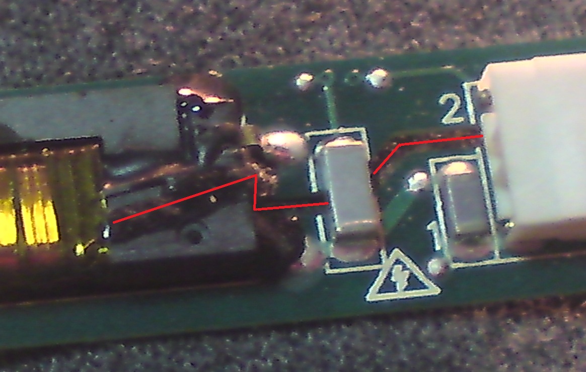

Arxontis Δημοσ. 7 Ιανουαρίου 2012 Μέλος Δημοσ. 7 Ιανουαρίου 2012 επανηλθα λοιπον ελυσα ολο το λαπ τοπ πηρα στο χερι την οθονη και εβγαλα φωτογραφια τον inverter τις βαζω παρακατω πως μπορω να ελεγξω τον inverter αν ειναι καμμενος ?
nikos903 Δημοσ. 7 Ιανουαρίου 2012 Δημοσ. 7 Ιανουαρίου 2012 Στην 1η φωτογραφία εκείνο το μαύρο τι είναι; Για να ελέγξεις το ινβέρτερ θες πολύμετρο κανονικά, έχεις; Αλλιώς στήσε το λάπτοπ με την οθόνη και τον ινβέρτερ απ'έξω και δοκίμαζε τα καλώδια να δεις αμα ανάβει ο φωτισμός (πρόσεχε μόνο γιατί έχει έξοδο καμιά 500ρια βόλτ αυτό το πράμα και μπορεί να σε χτυπήσει λίγο...). Όταν σταματήσει ο φωτισμός έλεγξε με το πολύμετρο την είσοδο του inverter (DC) να δεις αμα ανεβάζει ρεύμα. Άμα ανεβάζει μέχρι την είσοδο δοκίμασε μετά την έξοδο (ψηλή τάση AC βάλε στο τυχών πολύμετρο). Πάντως όσο περισσότερο το βλέπω στην φωτογραφία εκείνο το μαύρο τόσο περισσότερο δεν μου αρέσει
Arxontis Δημοσ. 8 Ιανουαρίου 2012 Μέλος Δημοσ. 8 Ιανουαρίου 2012 στην πρωτη φωτογραφια το μαυρο που λες ειναι σαν πλαστικο σαν πως βαζουμε μονωση με σιλικονη σε καλωδια για να μην τραβανε υγρασια κατι τετοιο θα τσεκαρω με πολυμετρο και θα ενημερωσω σε περιπτωση που ειναι καμμενος επισκευαζετε? αν οχι υπαρχει καποιος κωδικος επανω του για να ψαξω inverter ?
nikos903 Δημοσ. 8 Ιανουαρίου 2012 Δημοσ. 8 Ιανουαρίου 2012 Δηλαδή φαίνεται σαν να υπήρχε εκεί πάντα; Για δες την εικόνα να δεις που λεω... Αφού θα τσεκάρεις με πολύμετρο βλέπουμε... Άμα αποδειχθεί καμένο πρέπει να γράφει έναν κωδικό απάνω του για να βρεις συμβατό. Βγάλε 2 φωτογραφίες που να φαίνεται ολόκληρο αμα είναι. Επισκευή δύσκολο... Όχι αδύνατον όμως... Οι inverters είναι σχετικά φθηνοί, καλύτερα άμα είναι αυτός να τον αλλάξεις, το θέμα είναι να βρεις κάποιον που να κάνει βέβαια...
