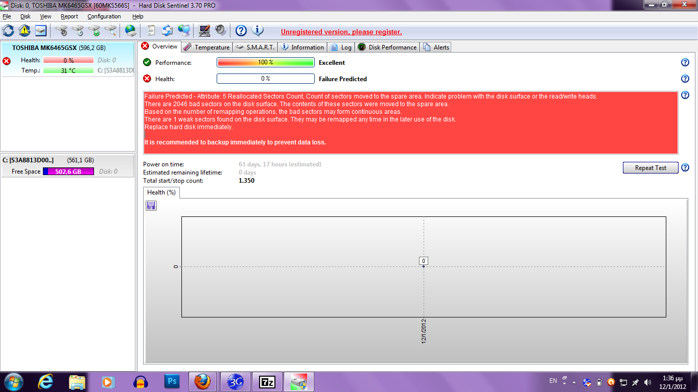

evgeniasveta Δημοσ. 12 Ιανουαρίου 2012 Δημοσ. 12 Ιανουαρίου 2012 HD Sentinel το εβαλα. δεν το γνωριζω το βεβαια το προγραμμα. για να δεις την κατασταση του σκληρου θελεις την γενικη καρτελα της επισκοπησης?

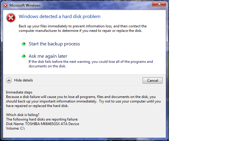

evgeniasveta Δημοσ. 13 Ιανουαρίου 2012 Δημοσ. 13 Ιανουαρίου 2012 αυτο μου βγαζει.. επισης μου βγαζει και αυτο αντιγραφα ασφαλειας εχω κανει.. το λαπτοπ κολλαει φρικτα.. δεν μπορουσα να μπω στο λειτουργικο παλι...
washcloud Δημοσ. 13 Ιανουαρίου 2012 Δημοσ. 13 Ιανουαρίου 2012 Άουτς. Υπάρχει διαθέσιμος σταθερός υπολογιστής όπου να συνδέσεις τον δίσκο, να του κάνεις κάποια πράγματα; Επίσης, αν κλατάρει ο σκληρός, έχεις περιθώριο να πάρεις άλλον; Οι τιμές που έλεγα, σου είναι προσιτές; (...αν πάντως υπάρχει ή έστω μπορεί να βρεθεί 3.5άρης σκληρός, από αυτούς που μπαίνουν εσωτερικά σε σταθερό PC, να ξέρεις ότι, έστω πρόχειρα, μπορείς να τον χρησιμοποιήσεις στο λάπτοπ, στην θέση του πληγωμένου 2.5άρη του. Ειδικά αν δεν το μεταφέρεις εκτός σπιτιού. Αλλά και να το μεταφέρεις, πάλι μπορείς να τον χρησιμοποιήσεις, απλά θα θέλει λίγο προσοχή, καθώς θα είναι -εννοείται- έξω απ' το λαπτοπ, πχ να μην ξεχαστείς και πας να σηκώσεις το μηχάνημα απότομα, και παρασύρεις τον σκληρό και πέσει) Κι όσον αφορά τις ενδείξεις του HDS, θεωρητικά ο δίσκος δεν πάει καθόλου καλά (προτείνεται η αντικατάστασή του). Από 'κει και πέρα βέβαια, αν εκτελεστούν κάποια άλλα προγράμματα πάνω του (από άλλο υπολογιστή), θα ψιλοξεκαθαρίσει η κατάστασή του, για το πόσο ικανός είναι να συνεχίσει να χρησιμοποιέιται. Πρακτικά πάντως, υπάρχει περίπτωση να συνεχίσει να χρησιμοποιείται (μετά την εκτέλεση των προγραμμάτων που είπα), ακόμη κι αν οι ενδείξεις δεν είναι θετικές, ίσως και για πολύ καιρό ακόμα. Θα είναι βέβαια ιδιαιτέρως αναξιόπιστος, και η λογική του "για να έχω ήσυχο το κεφάλι μου (ώστε να μην τυχόν χάσω αρχεία)" λέει ν' αντικατασταθεί.
