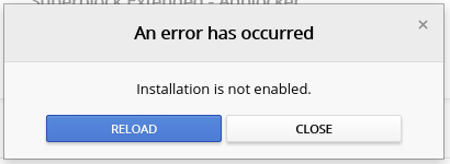

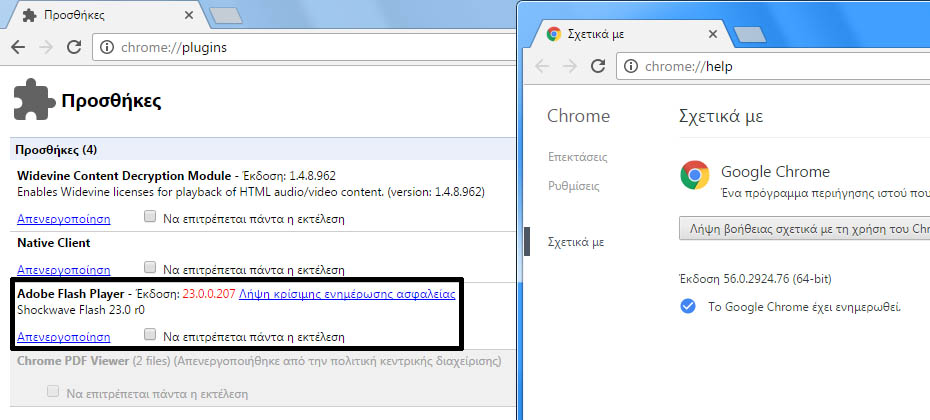

Μετα απο ενα minor upgrade της διανομης μου στον chromium 55 (55.0.2883.75-3 > 55.0.2883.75-6) δεν μου εχει κανενα προσθετο ενεργοποιημενο, ουτε με αφηνει να βαλω καποιο. Βγαζει αυτα στις εικονες. Καμια ιδεα?
---edit
Τα ιδια και με τον 56. Επισης τα ιδια και με την cache του στο σκληρο (την εχω στη ram λογω ssd).
