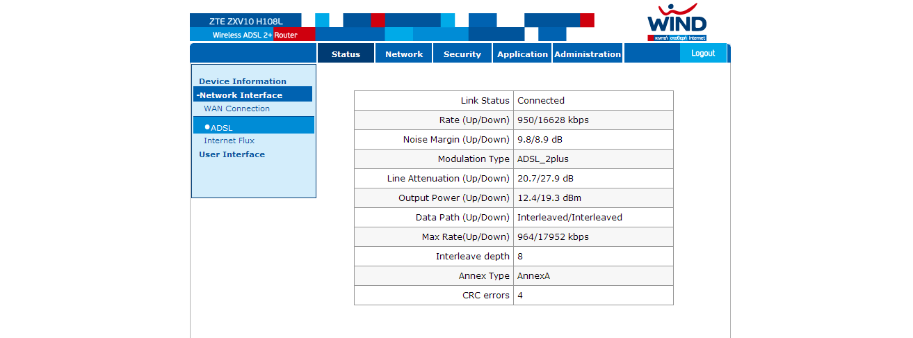

sindyR Δημοσ. 9 Φεβρουαρίου 2012 Δημοσ. 9 Φεβρουαρίου 2012 (επεξεργασμένο) γεια σε όλους! Είναι το πρώτο μήνυμά μου εδώ και θα ήθελα τα φώτα σας παρακαλώ. Πρόσφατα έβαλα wind double play large. Κατεβάζω με ΧΧΧΧΧΧΧΧΧΧΧΧΧΧΧΧ με ταχύτητα 30kB/s-130kB/s (!!!!!!!) Τραγικό; Γενικά δεν έχω παρατηρήσει κάποιο άλλο πρόβλημα. Σας παραθέτω και εικόνα με τα σχετικά του ρούτερ. Να αναφέρω επίσης πως το ίδιο πρόγραμμα και το ίδιο αρχείο κατέβαινε στον ίδιο υπολογιστή με 210kB/s σε conn-x 2Mbps... Επεξ/σία 12 Φεβρουαρίου 2012 από parsifal Αναφορά ιστοτόπου με πειρατικό υλικό
poulinos Δημοσ. 9 Φεβρουαρίου 2012 Δημοσ. 9 Φεβρουαρίου 2012 (επεξεργασμένο) γεια σε όλους! Είναι το πρώτο μήνυμά μου εδώ και θα ήθελα τα φώτα σας παρακαλώ. Πρόσφατα έβαλα wind double play large. Κατεβάζω με XXXXXXXXXXXXXX με ταχύτητα 30kB/s-130kB/s (!!!!!!!) Τραγικό; Γενικά δεν έχω παρατηρήσει κάποιο άλλο πρόβλημα. Σας παραθέτω και εικόνα με τα σχετικά του ρούτερ. Να αναφέρω επίσης πως το ίδιο πρόγραμμα και το ίδιο αρχείο κατέβαινε στον ίδιο υπολογιστή με 210kB/s σε conn-x 2Mbps... παιζεις 16 mbit Οποτε Max θα πρεπει να εχεις κανα 1600 kilobytes/second.τωρα το XXXXXXXXXXXXXX δεν ειναι οτι καλυτερο για τεστ οποτε α.βαλε download manager και κατεβασε απο καποιο γρηγορο site πχ www.nvidia.com www.ati.com www.apple.com β.κατεβασε καποιο αρχειο απο καποιο ftp site και αν μπορεις να το κατεβασεις και με ftp client Οπως ο filezilla ακομα καλυτερα. γ.η wind λενε οτι γενικως σουρνεται λιγακι αλλα οσοι εκαναν παραπονα ηταν συνηθως σε youtube και ανοιγμα σελιδων και οχι σε download. δ.μηπως εχεις αφησει το wireless ανοιχτο και κλεβει κανεις ιντερνετ? ε.μηπως κατεβαζε και αλλος και για αυτο σουρνοσουν εσυ? στ.μηπως μπαινεις εσυ wireless και για καποιο λογο δνε κατεβαζεις γρηγορα.δοκιμασε με ethernet.το λεω γιατι και εγω σε XXXXXXXXXXXXXX με thomson εχω παρατηρησει τουλαχιστον με το laptop Μου οτι ενω με καλωδιο κατεβαζω κατι 500-600 kilobyte ανετα οταν ειναι με wireless σαν να τερματιζω στα 200-300 στο XXXXXXXXXXXXXX.ενω σε torrent δεν εχω θεμα ειτε wireless ειτε καλωδιο.οποτε κανε δοκιμη με καλωδιο.το λεω επειδη εχεις αλλο ρουτερ πλεον και επειδη δεν στεκει να κατεβαζεις τοσο αργα.αντι για 1700 να κατεβαζεις με 30-130 ειναι τραγικο επισης καλως ηρθες στο forum:D Επεξ/σία 12 Φεβρουαρίου 2012 από parsifal Αναφορά ιστοτόπου με πειρατικό υλικό
