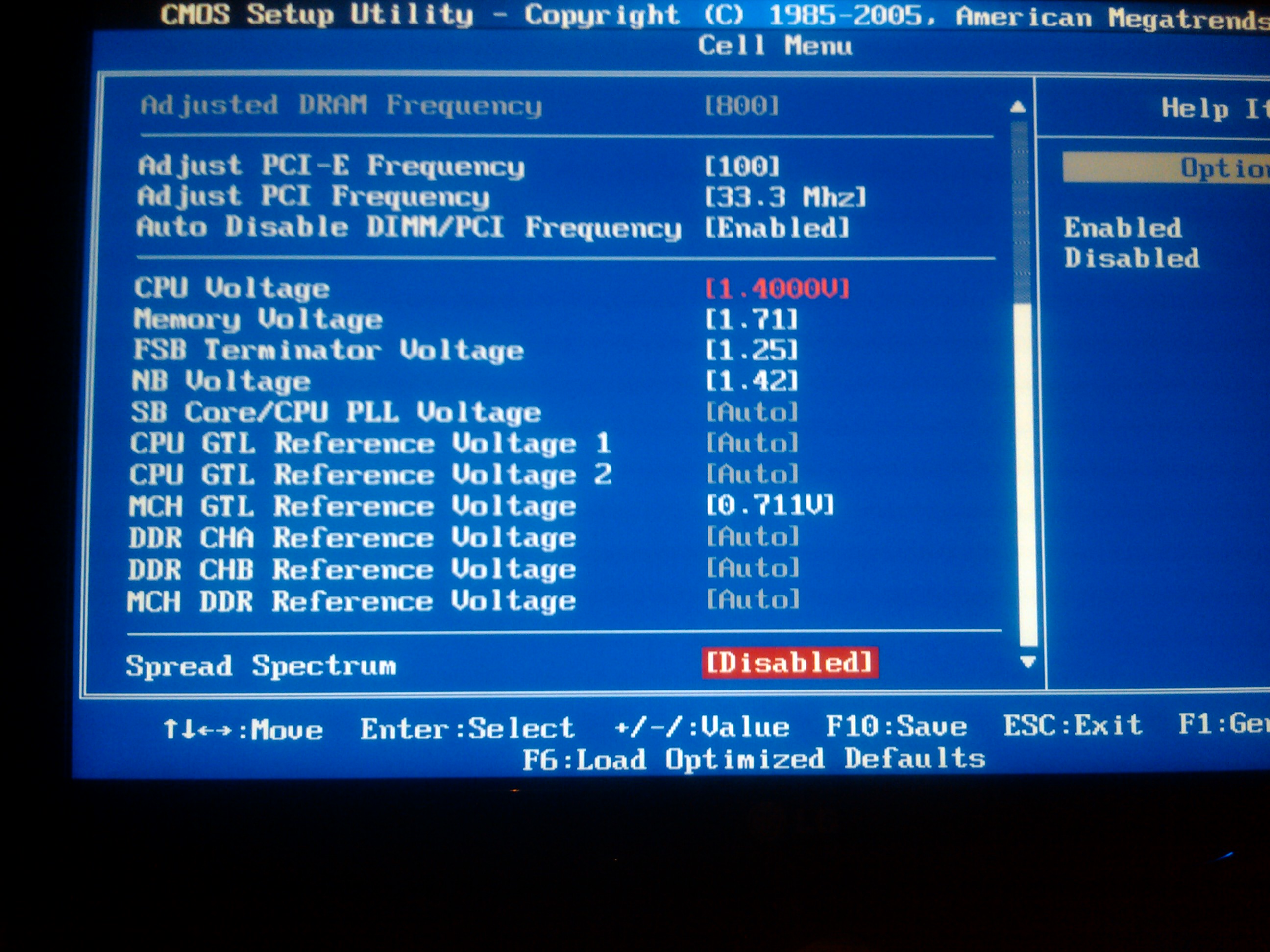

Fail για O/C στα 3.6 . Όταν πάει ο CPU 100% (full load) κλείνει μετά από 10 δευτερόλεπτα. Στα 3,4 πάντως είμαι ΟΚ με 1.35vcore . Ξέρω ότι δεν θα κερδίσω τίποτα αλλά θέλω να δω μέχρι που φτάνει ...
Παρακάτω έχω 2 φωτογραφίες με τις ρυθμίσεις που έχω κάνει για τα 3.6 και έτρωγα Blue Screen.
(RAM DDR3 1600Mhz). Δίνω τάση σε κάτι άλλο εκτός από vcore?

1.4 αρχικά είναι λίγο για τα 3.6... θές λίγο παραπάνω σίγουρα - τουλάχιστον 1.425. ίσως χρειάζεται και λίγο παραπάνω ρεύμα για το Northbrige (αν δεν το χεις ήδη αλλάξει)..
καπου πρέπει να χει και επιλογή για το LLC (Load Line Calibration)

Δεν βλέπω κάτι τέτοιο (LLC) στο bios. Θα δώσω παραπάνω ρεύμα στον επεξεργαστή να δω που μπορεί να φτάσει (north έχω δώσει αρκετό πιστεύω) . 1.45 και μείωση μέχρι να είμαι σταθερός είναι καλά ή θα καταστρέψω τον επεξεργαστή (degrade - αν το γράφω σωστά). :shifty::D
Ευχαριστώ για τις απαντήσεις.
για μένα πιο πολυ τον πιέζεις με δοκιμές και benchmark μέχρι να κάτσει σταθερός παρά με το να βάλεις 1.45v.. δεν ειναι πολλά. τα 3.6ghz δεν ειναι υπερβολικά, τα 3.8+ ειναι.
το θέμα ειναι οτι λόγω του οτι σε load τα βόλτ ειναι πολυ πιο κάτω απο ότι του δίνεις, αν εσύ δίνεις 1.45 αυτό θα τρέχει στα 1.39 π.χ.. γιαυτό υπάρχει το LLC για να το κρατάει ψηλά. ίσως το γράφει αλλιώς στην μητρική. μόλις δείς οτι δεν κρασάρει μετά κοίτα θερμοκρασίες..

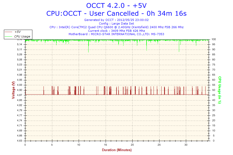

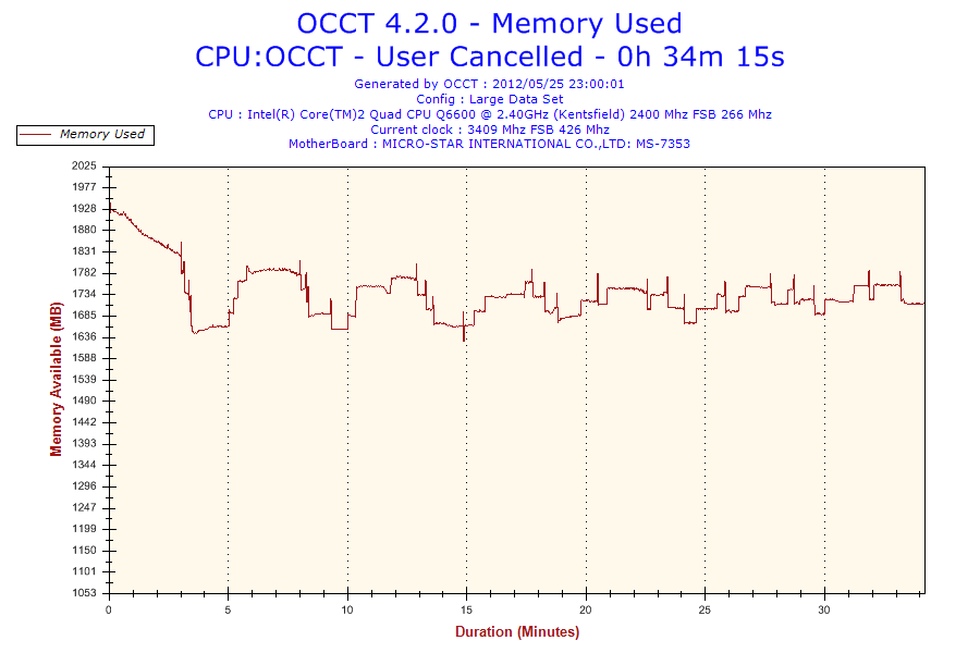

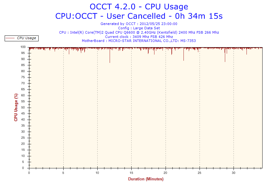

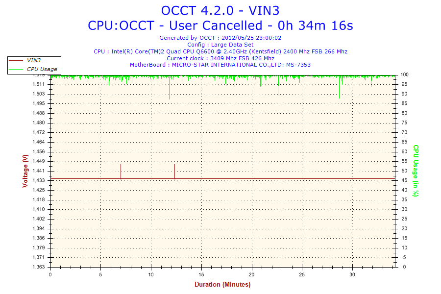

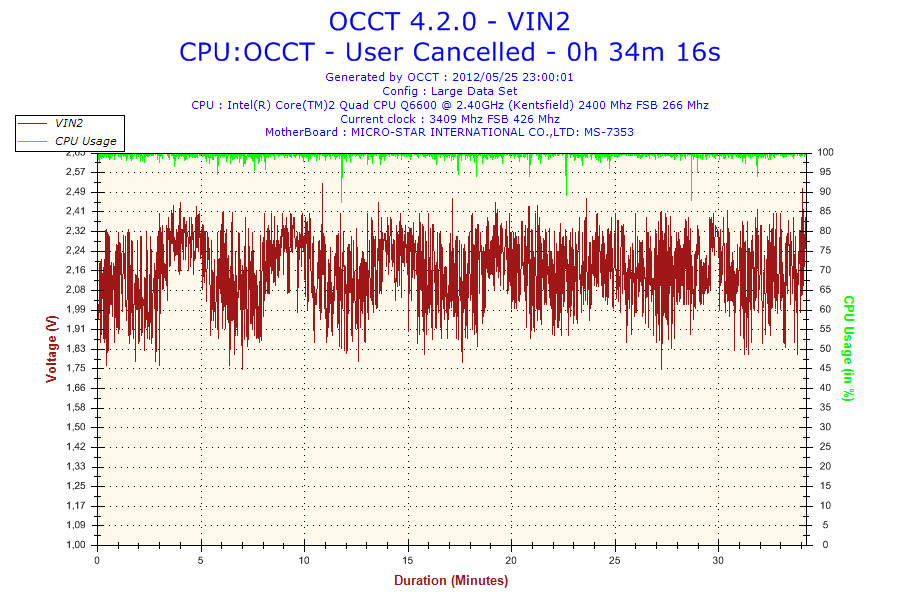

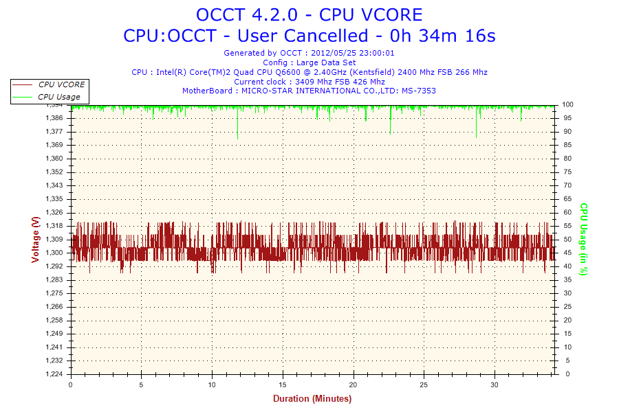

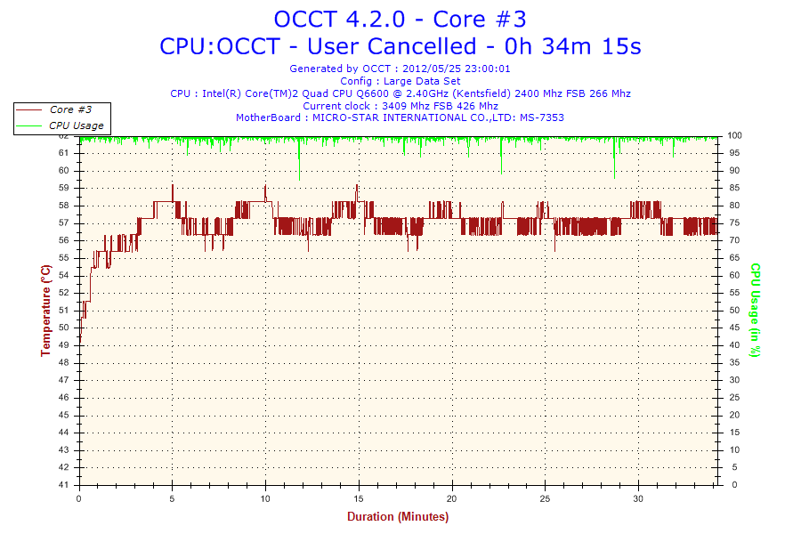

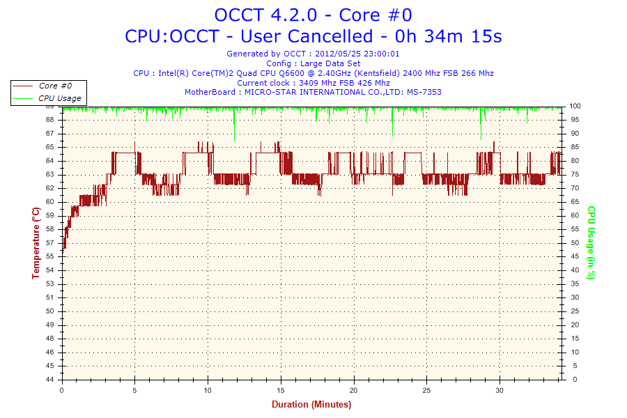

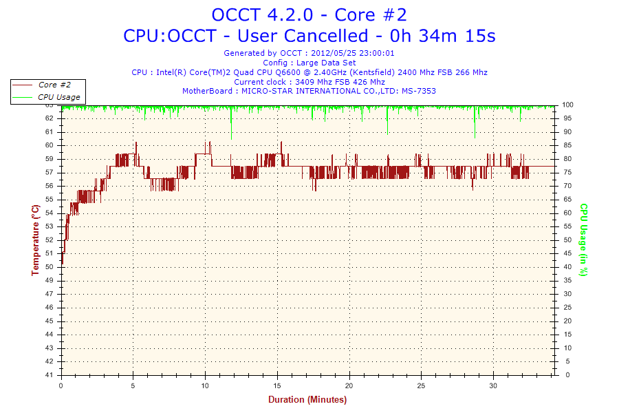

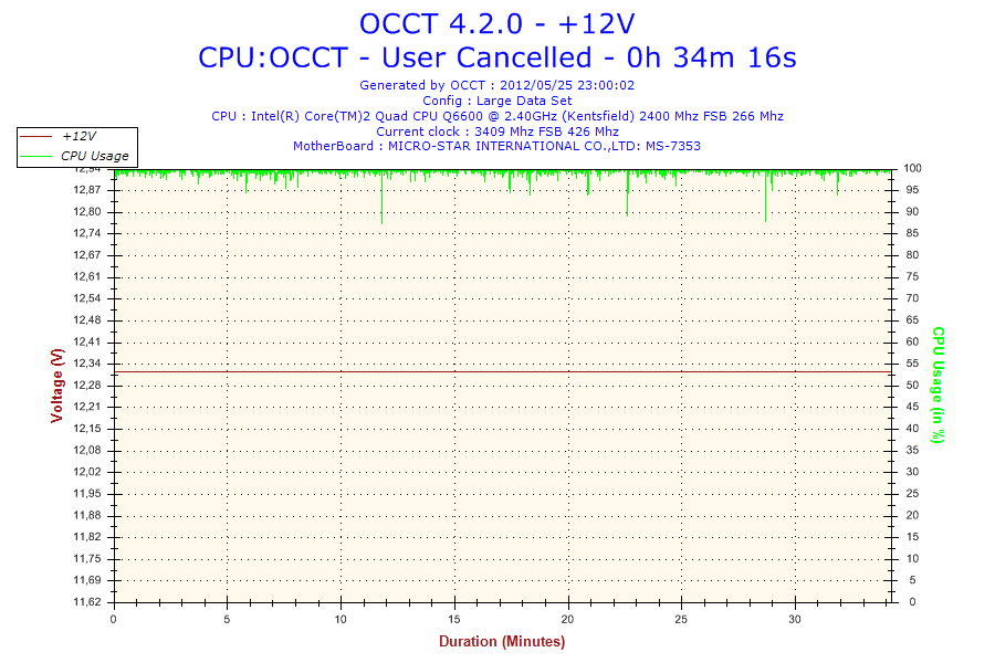

Δεν βρήκα κάτι σχετικά με το LLC στο Bios Αυτό σημαίνει πως αν πχ δώσω 1.45 στο bios αυτό θα δίνει 1.39 ή απλά δεν θα είναι stable? Γιατί αν είναι έτσι με αυτή την λογική δίνω 1.50 στο Bios αφού στην πραγματικότητα θα τραβάει 1.45. Ξαφνικά εκεί που έπαιζα NFS The Run ενώ τόσες μέρες ήμουν σταθερός έφαγα blue screen και ανέβασα ρεύμα στα 1.37 (3.4 Ghz). Παρακάτω ένα stress μισής ώρας από το OCCT. Τι δηλώνουν οι κόκκινες γραμμές?
