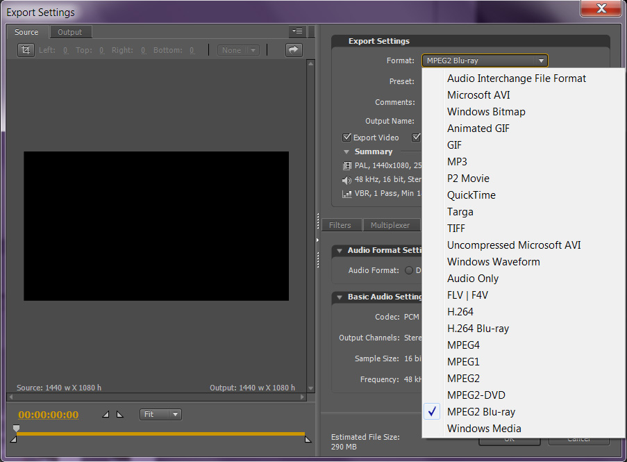

suspiria Δημοσ. 15 Αυγούστου 2012 Δημοσ. 15 Αυγούστου 2012 (επεξεργασμένο) Αντε για να μην ανοιξω νεο θεμα να κανω εδω την ερωτηση μου. Αφου επεξεργαστηκα στο Adobe Premiere το HD υλικο μου το εκανα εξαγωγη σε αρχειο mpeg2 blu-ray, με καταληξη m2v, 1920x1080, 25fps, 30000kbps, 15GB, και διαρκεια 1:10'.Το προβλημα μου ειναι το πως αυτο το αρχειο μπορω να το γραψω χωρις καμια απωλεια σε ενα blu-ray δισκο. Ακομη δεν εχω δοκιμασει το multiavchd και δεν ξερω αν κανει. Οταν προσπαθησα να περασω το αρχειο στο Nero 11 στην εφαρμογη BDMV-Video μου εβγαλε σφαλμα οτι δεν υποστηριζει αυτο το ειδος αρχειου. Απαντησεις του τυπου παρε ενα media player κλπ θα αγνοηθουν, η ερωτηση ειναι συγκεκριμενη. Επεξ/σία 16 Αυγούστου 2012 από suspiria
micos000 Δημοσ. 16 Αυγούστου 2012 Δημοσ. 16 Αυγούστου 2012 Οπότε και η απάντηση θα είναι συγκεκριμένη. MPEG2===>ΣΦΑΛΜΑ. Για bd επιλέγεις avc. Το mpeg2 είναι για DVD. Το m2v αρχείο είναι για τα dvd authoring προγράμματα. Θα έπρεπε να βγάλεις αρχείο ts (νομίζω).
TheELF Δημοσ. 16 Αυγούστου 2012 Δημοσ. 16 Αυγούστου 2012 Δεν είναι απαραίτητα σφάλμα αντιθέτως το Mpeg2 είναι ένα από τα στάνταρ του bluray http://en.wikipedia.org/wiki/Blu-ray_Disc#Container_format Απλά είναι μέγα σφάλμα από άποψη λόγου μεταξύ ποιότητας και μεγέθους...
suspiria Δημοσ. 16 Αυγούστου 2012 Δημοσ. 16 Αυγούστου 2012 Οριστε μια φωτο του ειδους των formats στην καρτελα export settings.Δε νομιζω να ειναι λαθος απο αποψη μεγεθους γιατι εμενα με ενδιαφερει η απολυτη ποιοτητα και εφοσον εχω διαθεσιμα 25 ή 50GB τα 15 ειναι μια χαρα δεδομενου οτι και το bitrate της καμερας δεν ξεπερνα τα 30000kbps ειμαι ακριβως εκει που πρεπει.Το αντιστοιχο αρχειο που εκανα εξαγωγη με τις ιδιες περιπου (αν θυμαμαι καλα) ρυθμισεις σε windows media μου βγηκε 3 φορες μικροτερο σε μεγεθος.
