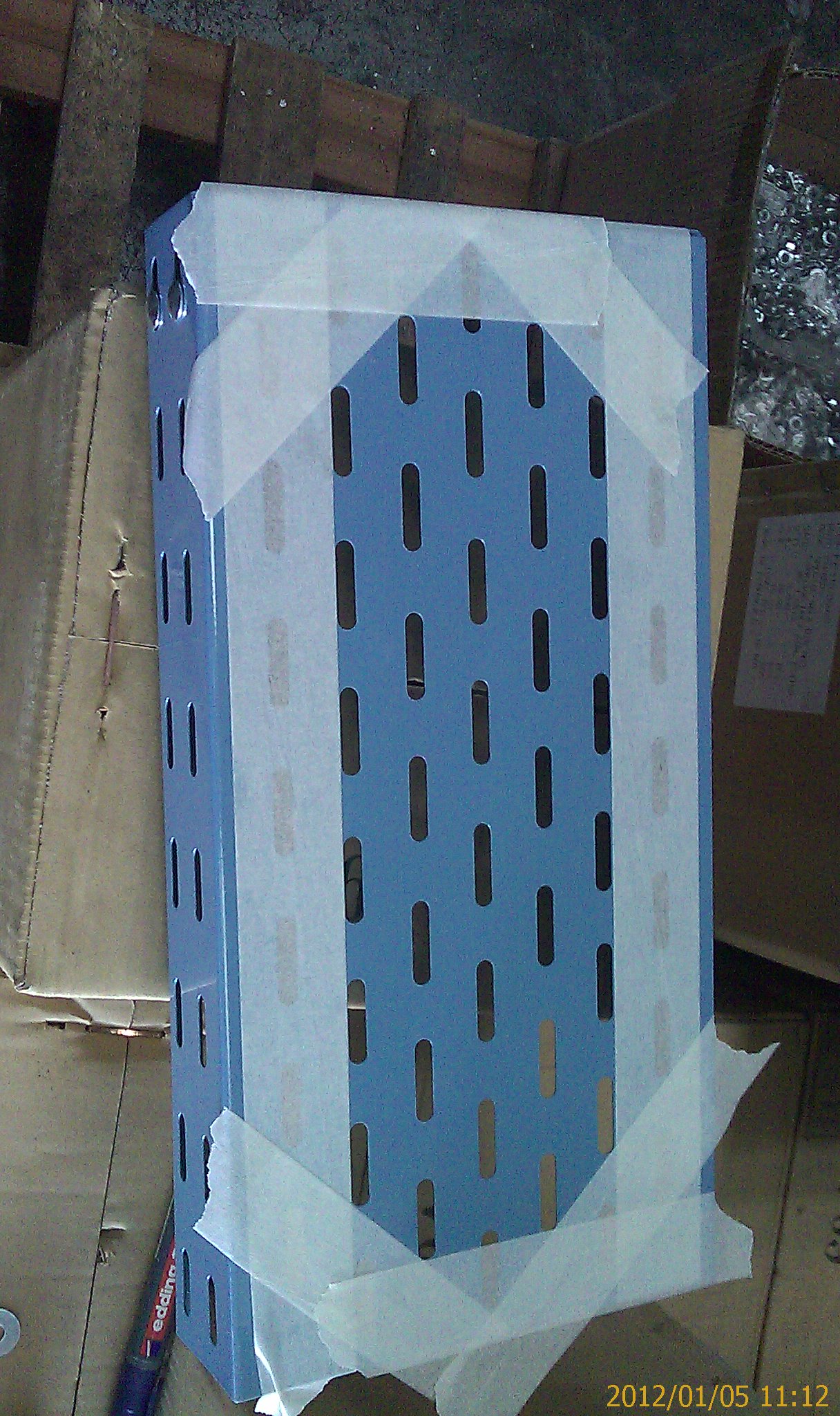

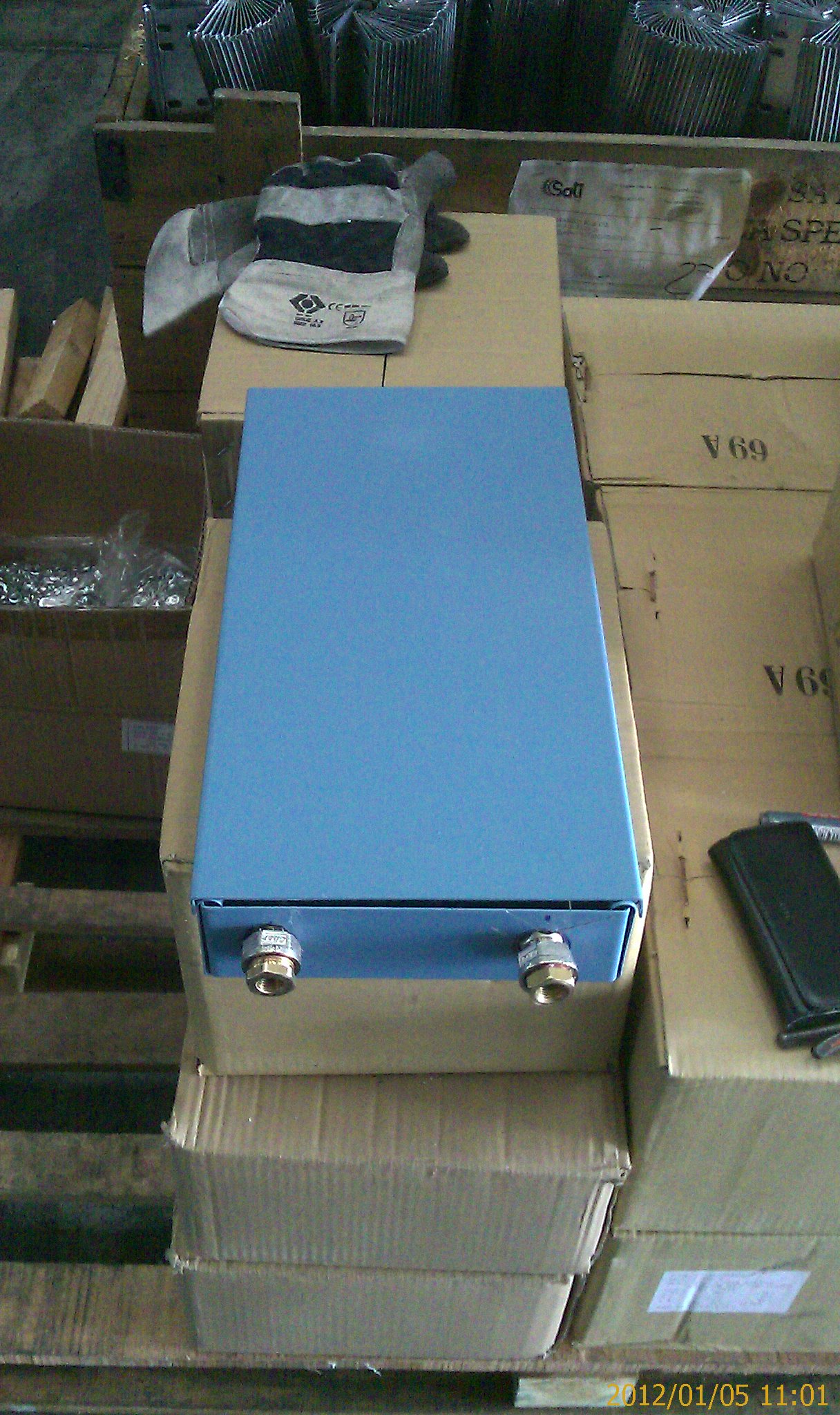

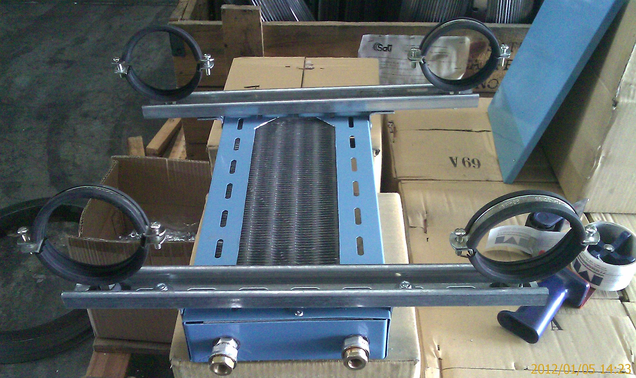

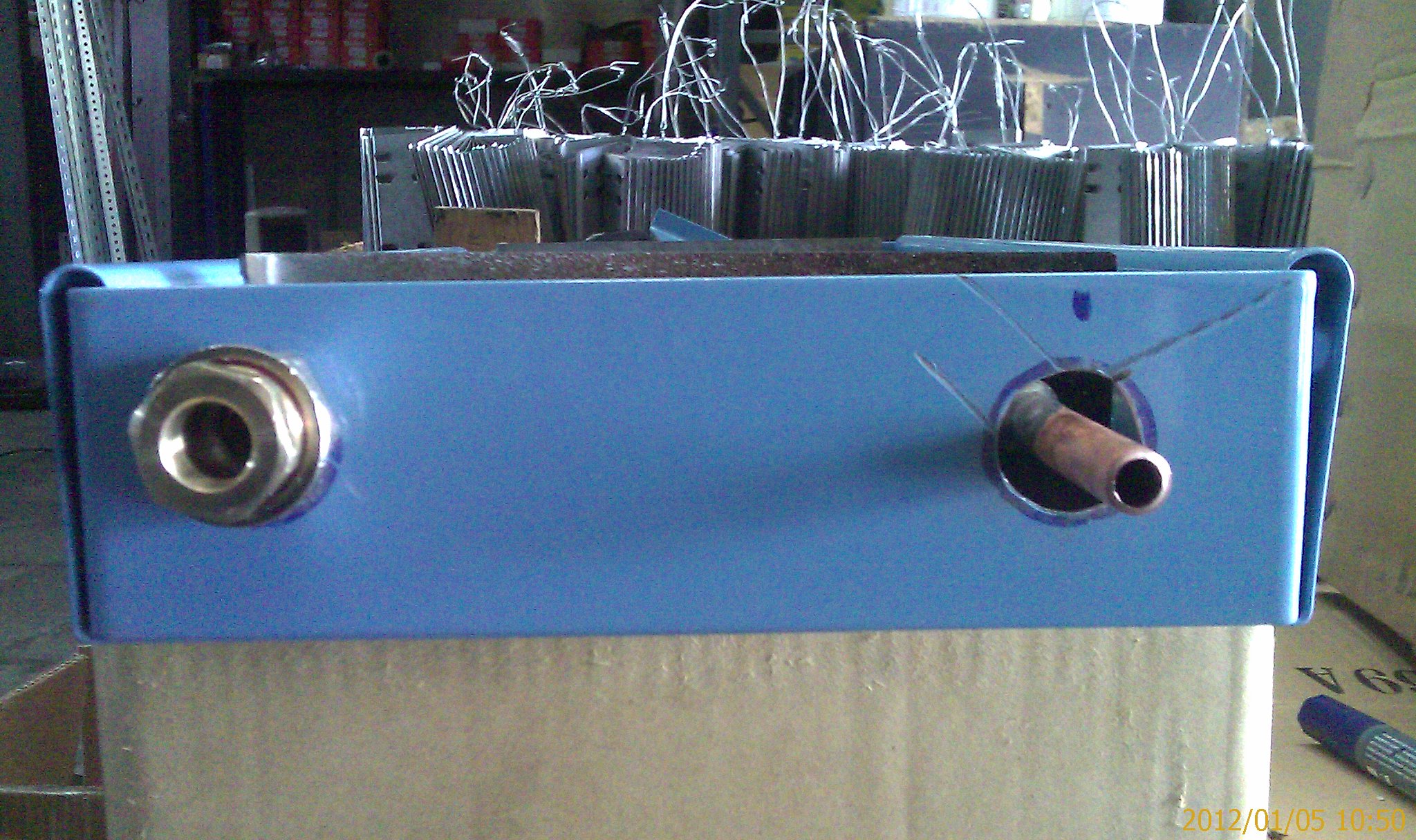

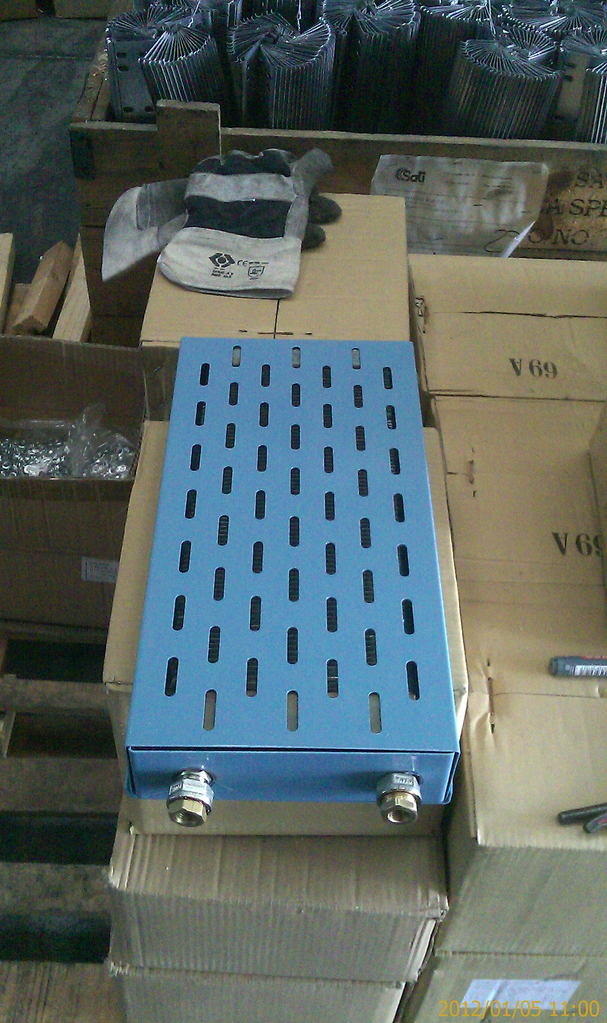

nikos73 Δημοσ. 5 Ιανουαρίου 2012 Μέλος Δημοσ. 5 Ιανουαρίου 2012 λοιπόν παιδιά μετά από αρκετές ημερες τελειωσε το ψυγείο.me το waterblock υπάρχει ένα μικρό κώλυμα γιατί τα λεφτά που μου ζητάνε τα θεωρώ παρα πολλά (100-150)και έτσι το θέμα έχει μεινει στασιμο .αν και με κάποιο μηχανουργείο στο πειραιά πω μίλησα μου ειπαν 25-30 euro όμως δεν έχω βρει χρόνο ακόμα να παο.για ανεμιστηράκια σκέφτομαι 2 enermax 140,τι λέτε θα κάνουν δουλειά http://www.msystems.gr/index.php?category=1201&product=12212 ορίστε και μερικές φωτό από το ψυγείο
caution Δημοσ. 5 Ιανουαρίου 2012 Δημοσ. 5 Ιανουαρίου 2012 Very nice Το ψυγείο μην το "κλείνεις" όσο μπορείς, με πλαίσια. Επίσης για τον block πρέπει να πλευρίσεις κάποιον με τόρνο και να το "παίξεις" σε στυλ "όταν έχεις χρόνο" γιατί αλλιώς παίζει να σε γδάρουν. Τέλος το fan που δείχνεις είναι αρκετά χαλαρό για να περνάει τον αέρα. Κοίτα κάτι με μεγαλύτερο static pressure. Καλή συνέχεια man.
nikos73 Δημοσ. 5 Ιανουαρίου 2012 Μέλος Δημοσ. 5 Ιανουαρίου 2012 σε τόρνο δεν γίνετε τίποτα γιατί το τόρνο μονο κύκλους κάνει,φρέζα θέλει η παντογράφο το πλαίσιο θα ανοιχτή κι αλλο γιατί υπολόγιζα 120 fan όμως σκέφτηκα πως το 140 θα είναι καλύτερο οποτε αύριο θα τα κόψω κι αλλο έχεις να μου προτείνεις κάποιο ανεμιστήρα και όσο πιο αθόρυβο γίνετε?
caution Δημοσ. 5 Ιανουαρίου 2012 Δημοσ. 5 Ιανουαρίου 2012 Για την φρέζα έχεις δίκιο. Λάθος ορολογία από μεριά μου Για fans: http://www.eworld.com.gr/eworld/products/details/1817 ή http://www.eworld.com.gr/eworld/products/details/622 νομίζω είναι ότι πρέπει.
