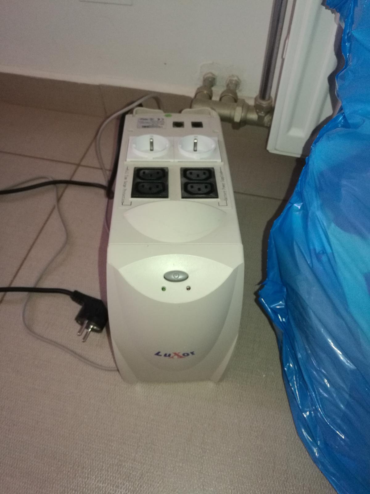

manosfp Δημοσ. 1 Οκτωβρίου 2017 Δημοσ. 1 Οκτωβρίου 2017 Νεκρό θέμα, σε διατάζω να αναγεννηθείς από τις στάχτες σου... On topic τώρα, να αλλάξω μπαταρία σε αυτό το εργαλείο ή να το πετάξω; Είναι παντελώς νεκρό, σαν το θέμα τούτο δηλαδή. Που όμως αναστήθηκε. Οπότε;;;
makfil Δημοσ. 1 Οκτωβρίου 2017 Δημοσ. 1 Οκτωβρίου 2017 Όπως έχω γράφει σε προηγούμενη σελίδα, το πιθανότερο είναι νεκρή μπαταρία. Πόσα χρόνια την έχεις;
manosfp Δημοσ. 1 Οκτωβρίου 2017 Δημοσ. 1 Οκτωβρίου 2017 Το έχω τρία χρόνια, η ένσταση μου είναι ότι ακόμα κι αν η μπαταρία είναι άχρηστη, δε θα έπρεπε να λειτουργεί το ups? Να ανάβουν τα λαμπάκια του;
makfil Δημοσ. 1 Οκτωβρίου 2017 Δημοσ. 1 Οκτωβρίου 2017 Έχω μια ups σε άλλο χώρο με αρκετά παλιά μπαταρία που σταμάτησε να λειτουργεί και δεν ανάβει κανένα λαμπάκι. Όταν θα πάω εκεί θα αλλάξω μπαταρία και πιστεύω ότι και στην περίπτωσή σου συμβαίνει το ίδιο.
Sheogorath Δημοσ. 1 Οκτωβρίου 2017 Δημοσ. 1 Οκτωβρίου 2017 Όχι, αν πεθαίνει η μπαταρία, νεκρώνει ολόκληρο.
manosfp Δημοσ. 1 Οκτωβρίου 2017 Δημοσ. 1 Οκτωβρίου 2017 Αν ισχύει αυτό είναι καλό σημάδι γιατί με 15€ τη βγάλαμε.

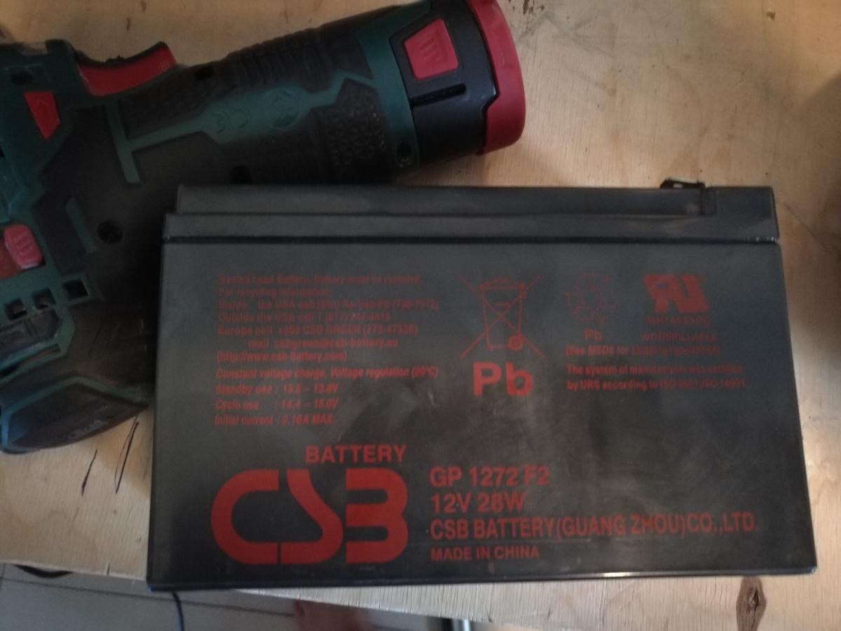

poulinos Δημοσ. 2 Οκτωβρίου 2017 Δημοσ. 2 Οκτωβρίου 2017 Νεκρό θέμα, σε διατάζω να αναγεννηθείς από τις στάχτες σου... On topic τώρα, να αλλάξω μπαταρία σε αυτό το εργαλείο ή να το πετάξω; Είναι παντελώς νεκρό, σαν το θέμα τούτο δηλαδή. Που όμως αναστήθηκε. Οπότε;;; εγω προσωπικα θα το πεταγα ,ναι η μπαταρια κανει 15 ευρω αν πας σε csb που ειναι καλη μπαταρια και βρισκεις και πιο φτηνες με λιγοτερα λεφτα.αλλα θα προτιμουσα να παρω ενα σωστο Ups παρα ενα Ups Made in nowhere και ας εδινα 100 ευρω για apc. Το έχω τρία χρόνια, η ένσταση μου είναι ότι ακόμα κι αν η μπαταρία είναι άχρηστη, δε θα έπρεπε να λειτουργεί το ups? Να ανάβουν τα λαμπάκια του; στα apc αν η μπαταρια πεσει χαμηλα βγαζει για Replace battery>αν ομως νεκρωσει η μπαταρια δεν ξεκιναει καν.
manosfp Δημοσ. 6 Οκτωβρίου 2017 Δημοσ. 6 Οκτωβρίου 2017 Update : Το ups λειτουργεί άψογα. Ήθελε μπαταρία. Χωρίς αυτήν δεν είχε καμμία ζωτική ένδειξη...
manosfp Δημοσ. 6 Οκτωβρίου 2017 Δημοσ. 6 Οκτωβρίου 2017 18€ έκανε. Όπως και να 'χει είναι καλύτερα παρά να είναι γυμνό το pc...
poulinos Δημοσ. 16 Οκτωβρίου 2017 Δημοσ. 16 Οκτωβρίου 2017 Update : Το ups λειτουργεί άψογα. Ήθελε μπαταρία. Χωρίς αυτήν δεν είχε καμμία ζωτική ένδειξη... ναι αν η μπαταρια ψοφησει τελειως δυστυχως πολλα Ups δεν αναβουν καν.οπως εγραψα το ιδιο και σε apc.αν ειναι στα τελειωματα αναβει το Replace battery>μετα απλα σβηνει τελειως. 18€ έκανε. Όπως και να 'χει είναι καλύτερα παρά να είναι γυμνό το pc... Μην το πας με την τιμη.μπορει απλα ο αλλος να την πουλαει ακριβα.
Damachi Δημοσ. 16 Οκτωβρίου 2017 Δημοσ. 16 Οκτωβρίου 2017 Απο μπαταριες ποια προτεινετε ; Μεχρι τωρα συνηθως αλλαζω καθε 2-3 χρονια απο τις φτηνοτερες στις προσφορες του eshop
poulinos Δημοσ. 16 Οκτωβρίου 2017 Δημοσ. 16 Οκτωβρίου 2017 csb πχ φορανε τα apc(τις φερνει ο δησιος)www.batteries.gr yuasa επισης.
