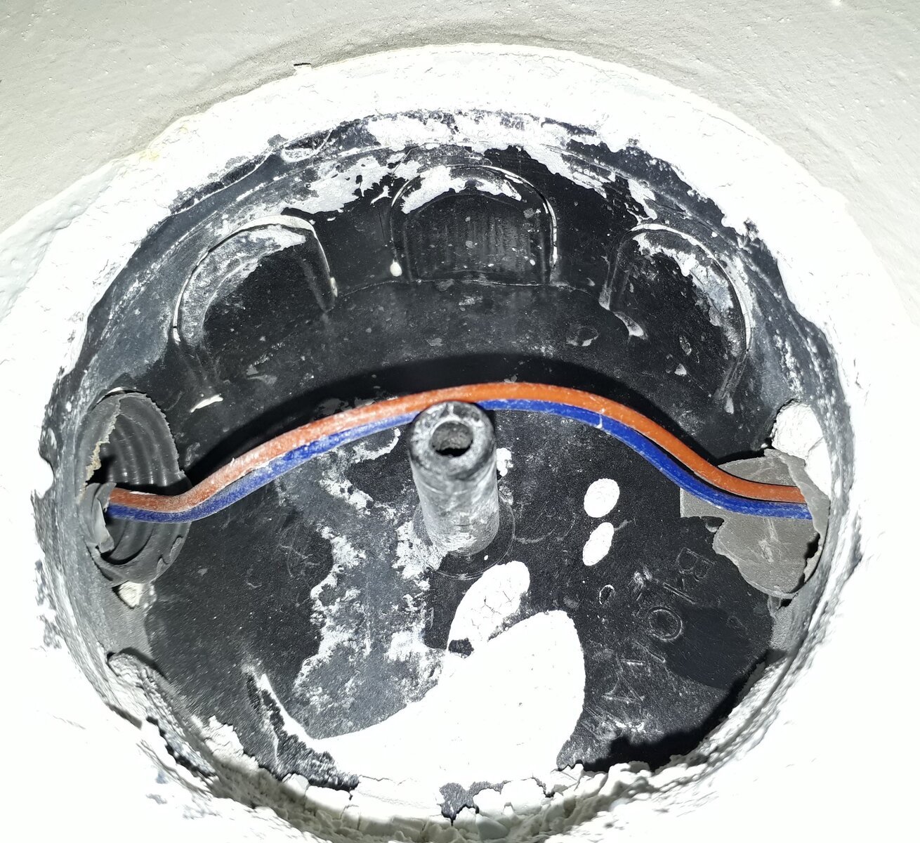

αυτα τα νεκρα καλώδια πρεπει να τα κανουμε κατι  ? , γιατι εμενα ειναι χυμα μεσα στο κουτι της πρίζας ......
βλεπω κοκκινο-μπλε συνδεδεμένα στην πριζα,  και μαυρο-κιτρινο-γκρι ασύνδετα , μιλάμε για στιτι του 80.
μαλλον καποιος εχει περασει αλλου τυπου καλωδιο οποτε ολα τα υπολοιπα απλα μενουν spare.
γενικοτερα στα περισσοτερα σπιτια ισχυουν τα παρακατω.
απο box/κατανεμητη ενα ζευγαρι μπλε κοκκινο καλωδιο ραζιμ μεχρι κεντρικη πριζα -> πολυ παλια σπιτια
απο box/κατανεμητη δυο ζευγαρια μπλε κοκκινο καλωδιο ραζιμ μεχρι κεντρικη πριζα -> παλια σπιτια -> το δευτερο ζευγαρι πρεπει να ειναι αποσυνδεδεμενο και ειναι για δευτερη γραμμη ή σε περιπτωση βλαβης του πρωτου.
απο box κατανεμητη ενα utp. εκει εχεις 4 ζευγαρια μεχρι πανω.συνδεεις το ενα και τα αλλα 3 μενουν spare.
εσυ δεν εχεις συνηθισμενο καλωδιο.ή καποιος το αλλαξε ή απο την αρχη δεν εριξαν τα κλασσικα κοκκινα μπλε και εριξε καποιος καλωδιο με 5 καλωδια μεσα που απορω αν ειναι twisted(αν δεν ειναι παιζει να χανεις και σε ταχυτητα)
δεν τα κανεις κατι.εσυ 2 καλωδια (1 ζευγαρι θες)

απ'οτι βλεπω τα αλλα τρία ειναι λιγο πιο χοντρα , και μαλλον ασχετα με το τηλέφωνο , το κοκκινο-μπλε ειναι μαλλον αυτο το ραζιμ που λες .

ειναι ολα στο ιδιο καλωδιο?θα βολευε καμια φωτογραφια απο περιεργεια.
8 ώρες πριν, poulinos είπε
Oχι δεν ειναι, έρχονται απο διαφορετικη κατεύθυνση και απλα νομίζω πανε στο διπλανο δωματιο  , δεν νομιζω οτι ειναι συνδεδεμένα με κατι .

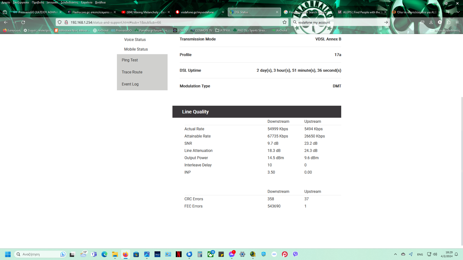

για να μην ανοιγω αλλο θεμα ξαφνικα ειχα χαμηλο συγχρονισμο σε vdsl 50 απο 56 πηγα στα 20 δηλωσα βλαβη την φτιξανε μου ειπαν οτι το εναεριο καλωδιο δεν εκανε καλη επαφη με το box του ΟΤΕ επαιξε 3 μερες και σημερα παλι εχω το ιδιο θεμα τι δεν εχουν κανει σωστα. το καλωδιο απο το αστικο κεντρο ερχεται εναερια
αν και παραξενο να ερχεται εναερια μπορει να ειναι οτιδηποτε το προβλημα.να μην παταει καλα,να εχει θεμα το ζευγαρι κτλ κτλ.δεν μπορεις να κανεις τιποτα παρα μονο να το τσεκαρουν.εκτος αν ειναι καποια οξειδωση πχ στην χωνευτη σου που εχει θα πρεπει να βγαλεις το router εξω για να δεις ποσο παιζει.δηλαδη χωρις την δικη σου καλωδιωση
5 ώρες πριν, poulinos είπε
τελικα ειχε τωρα οξειδωση στην χωνευτη μου το φτιαξανε με 2 μερες uptime παρατηρω πολλα fec errors
μην σκας πολυ για τα Fec εφοσον κανεις speedtest και πιανεις την ταχυτητα που πρεπει .αν εχεις θεμα με τα Fec θα το καταλαβεις.θα ανεβαινουν κατα χιλιαδες ΣΥΝΕΧΕΙΑ. στην χωνευτη αν δεν θες να εχεις ξανα προβλημα ειτε βαλε θερμοσυστελλομενο ειτε scotchlok 3m
