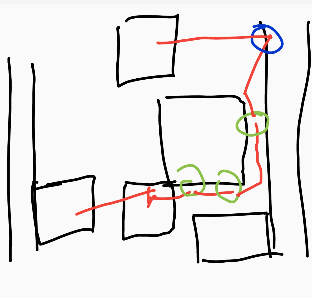

Να ρωτήσω κάτι επειδή κάθε χρόνο όλο και πέφτει ο συγχρονισμός και από 17-18 έχω πέσει στα 11-12,5 και δεν μιλάω.  Ανάποδα θα το πάω. Το καλώδιο του ΟΤΕ( μπαίνει στο σπίτι μου και περπατάει εξωτερικά στον τοίχο όχι μέσα και είναι συνδεδεμένο κατευθείαν πάνω στην μοναδική εξωτερική (όχι χωνευτη) πρίζα τηλεφώνου, που έχει ένα splitter όπου δίνει στο modem router και στο τηλέφωνο.  Splitter, modem και πρίζα είναι καινούργια αν και δεν άλλαξε τίποτα.Είμαι στον 2ο όροφο και βλέπω Το καλώδιο του ΟΤΕ  από το παράθυρο πάει στην ταράτσα του ενος γείτονα περίπου 7 μέτρα όπου είναι δεμένο από ένα σίδερο και μετά πάει στον τοίχο του σπιτιού του άλλου γείτονα 2 μέτρα, Μόλις φτάνει εκεί μπαίνει σε ένα κουτάκι ,βγαίνει λοιπόν από αυτό το κουτάκι και στα 3 μέτρα ξαναμπαίνει σε ένα ίδιο κουτάκι, από εκεί περπατάει πάντα στον τοίχο του σπιτιού του γείτονα περνάει στην άλλη πλευρά και ξαναμπαίνει σε ενα ίδιο κουτάκι απόσταση από το προηγούμενο 7-8 μέτρα και από εκεί περπατάει 1 μέτρο στον τοίχο και μετά πάει εναέρια στην κολώνα περίπου 2 μέτρα, όπου εκεί είναι το box του ΟΤΕ όπου έρχεται το μαύρο καλώδιο από κάτω. Από αυτό το box φεύγουν Μόλις 2 καλώδια.  Το ενα είναι αυτό που έρχεται σε εμένα και το άλλο που πάει σε άλλο σπίτι.
Το καφαο είναι περίπου 100 μέτρα πιο πέρα.
Η ερώτηση μου λοιπόν είναι
1)γιατί έχει 3 κουτάκια πριν φτάσει σπίτι μου; Είναι λογικό; δεν έχω απώλειες με τόσες συνδέσεις;
2) είναι σωστό να πηγαίνει στην ταράτσα του ενός και μετά περπατάει στον τοίχο του άλλου γείτονα; κανονικά δεν έπρεπε από την κολώνα να έρθει απευθείας εναέρια σπίτι μου; δεν πρέπει να είναι πάνω από 20 μέτρα σε ευθεία από την κολώνα.
Σχέδιο
Με κόκκινο το καλώδιο του ΟΤΕ
Με πράσινο τα κουτάκια
Με μπλε η κολώνα με το box του ΟΤΕ όπου έρχεται το μαύρο καλώδιο από κάτω.
Σόρρυ για το μακροσκελές κείμενο.

α.αν τα καλωδια ειναι σωστα ενωμενα χωρις οξειδωση οι απωλειες ειναι σχεδον τιποτα.ηδητο καλωδιο μεχρι να ερθει σε σενα εχει ενωθει σε αρκετες ρεγκλετες.παει υποχρεωτικα σε αλλα σπιτια αφου το ενα box δινει σε πολλα σπιτια και αφου τα σπιτια ειναι στην σειρα για να μην ριξουν δεκα καλωδια ενα προς τον καθενα ριχνουν ενα που απλα διακλαδωνεται στα κουτακια που λες.
2.πλεον υποτιθεται οσο ξερω οτι δεν πρεπει να περνανε απο τοιχο σε τοιχο αλλα απο κολωνα απευθειας στο καθε σπιτι.οπως και υποτιθεται οτι δεν πρεπει να μπαινουν box πανω σε τοιχους.στην πραξη αυτο γινοταν
και δεν ξερω αν συνεχιζει(αν και σε νεες περιοχες εχω δει να παιζουν με κολωνες και ακτινωτα αντι για τοιχο τοιχο).οποτε
δεν θεωρειται λαθος οσο και να μην μας αρεσει.
εσυ μπορεις να κανεις ελεγχο στο κουτι να δεις ποσο συγχρονιζεις εξω αν ξερεις να το κανεις.δεν μπορεις να ανοιξεις box.μονο χωνευτες.

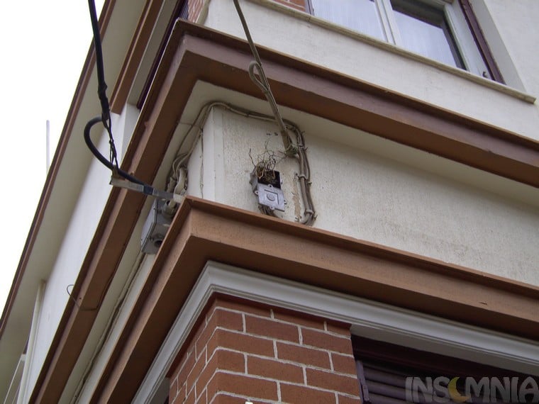

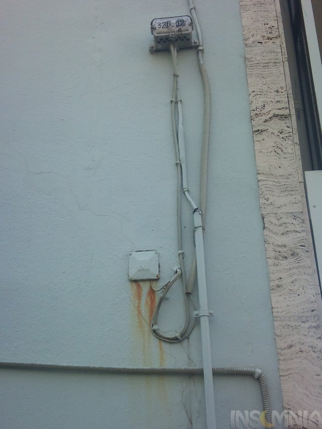

Όταν λες χωνευτες εννοείς τα κουτάκια που προανέφερα στον τοίχο του γείτονα;
ειτε αυτα ειτε κουτακια που ειναι χωμενα μεσα στον τοιχο αναλογως απο που δινει το καλωδιο του οτε στον πελατη.αν δινει απο το μεταλλικο (γραφει rivometal Πανω) τοτε απο εκει.
αν υπαρχει χωνευτη μετα απο αυτο τοτε σε αυτο.δυστυχως στο box δεν εχεις προσβαση για να δεις εκει ποσο συγχρονιζεις μηπως και σε καποιο ενδιαμεσο box υπαρχει θεμα.πχ σε αυτην την φωτογραφια

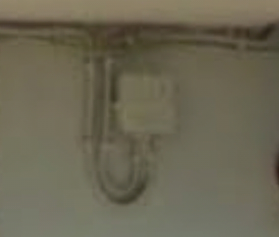

Σε αυτό μπορώ; αυτό είναι το πρώτο από την κολώνα στα 3 μέτρα. Η φωτο είναι με zoom από Google maps.
αν παιρνει καποιο σπιτι απο εκει ναι μπορεις (τωρα μαλλον δεν παιρνει το δικο σου σπιτι αλλα οκ).αν ειναι ενδιαμεσο και δινει σε χωνευτη που εκει ειναι ο πελατης τοτε μαλλον δεν πρεπει να βαλεις χερι.επισης για να βαλεις χερι οπουδηποτε πρεπει να ξερεις  για να μην μεινουν διαφοροι χωρις τηλεφωνο/ιντερνετ.
4 λεπτά πριν, poulinos είπε
Ενδιάμεσο είναι.  Μετα το box από την κολώνα έχει 3 τέτοια αυτό είναι το πρώτο.  Μετα απο την ταράτσα του γείτονά έρχεται απευθείας στην πρίζα του σπιτιού. Τίποτα ενδιάμεσα. Δεν νομίζω να παίρνει άλλος από αυτό το καλώδιο.
για να εχει μπει τετοιο κουτι ενδιαμεσα πρεπει να δινει ειτε απευθειας σε καποιο σπιτι δηλαδη να ειναι και χωνευτη ταυτοχρονα ή να φευγει αλλο καλωδιο του οτε και να πηγαινει προς μια η παραπανω αλλα μεταλλικα box.στην φωτο βλεπω οτι ερχεται ενα 5ζευγο ή 10 ζευγο και φευγει ενα ιδιο αλλα δεν μπορω να δω αν φευγει κατι αλλο ή αν ειναι και χωνευτη μαζι.αν δεν ειναι χωνευτη δηλαδη να δινει σε πελατη υποτιθεται οτι δεν πρεπει να ανοιχτει διοτι δεν ειναι ευθυνης πελατη.(δεν εξυπηρετει πελατη)
2 λεπτά πριν, poulinos είπε
