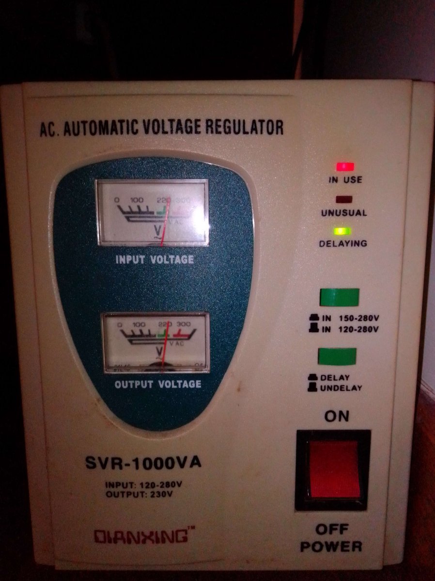

Georgie2 Δημοσ. 14 Αυγούστου 2021 Δημοσ. 14 Αυγούστου 2021 Καλημέρα. Δωμάτιο στο σπίτι χρησιμοποιείται ως γραφείο. Έχει A/C, το οποίο όμως δεν εμπλέκεται στο πρόβλημα που περιγράφεται παρακάτω, γιατί (αποδεδειγμένα) παίρνει ρεύμα από άλλη ασφάλεια. Στην μπαλκνόπορτα υπάρχει ηλεκτρικό ρολλό, το οποίο προφανώς είναι στο ίδιο κύκλωμα με τον σταθεροποιητή τάσης τής φωτογραφίας. (O σταθεροποιητής μπορεί να είναι κινεζιά περίπου 16 ετών, αλλά έχει βγει παλληκάρι. Τις προάλλες ειδικά, με τα συνεχή προβλήματα στο δίκτυο λόγω των πυρκαϊών, βάραγε όλη μέρα και καμία συσκευή δεν έκανε κιχ). Στον σταθεροποιητή "πέφτουν" τα παρακάτω: - Το κουτάκι της οπτικής ίνας και το modem/router του παρόχου. - Δύο σταθερά ασύρματα τηλέφωνα (φορτίζονται οι βάσεις τους). - Μία τηλεόραση 32" - Ένας εκτυπωτής officejet 4500 - Ένα ζευγαράκι ηχείων της πλάκας, με το ρεύμα στο subwoofer. - Ο υπολογιστής. Τροφοδοτικό corsair VS450, κάρτα GT730, 2 σκληροί δίσκοι. Μητρική με pentium G. - 2 οθόνες 24". Μία Samsung που έχει εξωτερικό μετασχηματιστή, και μία Dell με καλώδιο τροφοδοσίας 220V, και εδώ εντοπίζεται το πρόβλημα. Η Samsung χρησιμοποιείται ως κύρια οθόνη. Μέχρι χθες ήταν συνδεδεμένη με καλώδιο HDMI, αλλά με αντάπτορα DVI/HDMI, γιατί το BIOS ή η κάρτα επιμένει να ποστάρει στην έξοδο DVI (δεν το έχω πολυψάξει, δεν αλλάζουν και πολλά). Όταν μπει στο λειτουργικό, οι ρυθμίσεις κύριας/δευτερεύουσας οθόνης έρχονται όπως θα τις ορίσω, ανεξαρτήτως συνδεσμολογίας. Όσο η Dell είναι κατευθείαν στην HDMI, όταν πατάω το πρωί να ανοίξει το ρολλό, χάνεται το σήμα στην οθόνη (μαυρίζει) για μερικά δευτερόλεπτα. (Ακούγεται το γνωστό κλικ από τον σταθεροποιητή). Ρεύμα έρχεται, το ledάκι του power της οθόνης δε σβήνει καθόλου. Το ίδιο συνέβη και χτες το βράδυ, όταν σε άλλη μπρίζα, εκτός σταθεροποιητή αλλά στον ίδιο τοίχο, έβαλα ένα τρυπάνι 300W. Σήμερα δοκίμασα με ανάποδη συνδεσμολογία στις οθόνες (η Dell στον αντάπτορα). Η Samsung δεν έκανε κιχ. Όσο όμως πατάω/αφήνω το διακόπτη του ρολλού, η Dell δεν σβήνει, αλλά βγάζει μερικά artifacts. Εννοείται πως η λογική λύση είναι να μην πειράζω το ρολλό/να μην συνδέω άλλη συσκευή όταν ο υπολογιστής ή/και οι οθόνες είναι ανοιχτά. Επειδή όμως αυτό δεν είναι πάντα εφικτό, ρωτάω τα εξής: - Τι (και αν) νομίζετε ότι μπορεί "να πάρω στα χέρια" πρώτο; Οθόνη; Τροφοδοτικό υπολογιστή; Κάρτα γραφικών; (μην πείτε ότι καλό είναι να καεί η κάρτα για να την αλλάξω επιτέλους, το ξέρω). - Δεν ξέρω/μπορώ να μετρήσω τη συνολική απαίτηση σε Watts από τον σταθεροποιητή, και δεν μπορώ να καταλάβω αν η αλλαγή του σε μεγαλύτερο θα έδινε λύση. Ισχύει; - Θα έδινε λύση η αλλαγή τροφοδοτικού υπολογιστή σε μεγαλύτερο με την ίδια κάρτα γραφικών; -Αν πρέπει να αλλάξω κάρτα γραφικών, πρέπει να πάω σε μία που έχει τροφοδοσία; -Δεν πειράζω τίποτα, δεν υπάρχει κίνδυνος. (Αυτό με συμφέρει, δεν έχω ανάγκη άμεσης αναβάθμισης). Ευχαριστώ.
