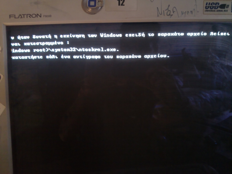

Kent Δημοσ. 20 Απριλίου 2012 Δημοσ. 20 Απριλίου 2012 Ας το απλοποιησουμε. Αγορασα ενα εξ.σκληρο τον: Western Digital Essential 2T Το συνδεσα και ολα μια χαρα, αρχησα λοιπον να το φορτωνω αρχεια φτανωντας στα 300gb/2000gb Τον αποσυνδεω και τον παω σε ενα φιλο οπου προσθεσα συν 100gb και εχουμε συνολο 400gb και 1600gb κενο χωρο. Γυρναω σπιτι και ο υπολογιστης μου οχι απλα δεν τον αναγνωριζει αλλα μολις συνδεσω το USB ακουγετε απο την κεντρικη μου μοναδα ενα ΤΙΚ-ΤΙΚ-ΤΙΚ-ΤΑΚ και συγχρονως παγωνουν ολα, ποντικι και πληκτρολογιο και δεν εμφανιζετε οτι εχω συνδεση σκληρο. Ομως στον υπολογιστη του αδερφου μου τρεχει χωρις κανενα απολυτως προβλημα. Ετσι εσβησα ολα οσα ειχα παρει απο το φιλο μου συν και καποια δικα μου ουτοσωστε να λειτουργησει σαν να μην το ειχα παει στο φιλο μου αλλα τιποτα και παλι. Πηρα ραμ εκανα και φορματ και παλι τα ιδια αλλα σε αλλους υπολογιστες δουλευει ρολοί. Οταν ανοιγω το pc και ειναι συνδεδεμενος μολις περασει το βοοτ μου λεει αδυνατη η λειτουργεια γτ δεν βρισκει το αρχειο που ανεφερα προηγουμενος.
washcloud Δημοσ. 21 Απριλίου 2012 Δημοσ. 21 Απριλίου 2012 ...πολύ καλύτερα τώρα. Μπες στο BIOS setup και άλλαξε το boot order (ώστε να ΜΗΝ προσπαθεί να μπουτάρει από τον εξωτερικό, αλλά από τον εσωτερικό που έχει τα Win). Επίσης απενεργοποίησε τυχόν επιλογή για "legacy USB" (πάντα από το setup του BIOS). * τα αρχεία που έσβυσες, "τζάμπα" τα έσβυσες. Δεν είχαν σχέση. ** Το "TIKx3+TAK", αν είναι από την "κεντρική μονάδα", δεν βλέπω τί σχέση έχει με τον εξωτερικό δίσκο. Τεσπα, αν έχεις PS2 πληκτρολόγιο διαθέσιμο, δοκίμασέ το, ή (αν είναι USB το υπάρχον) για δοκίμασε να το αποσυνδέσεις και ν' ανοίξεις το μηχάνημα χωρίς αυτό (αλλά με τον εξωτερικό πάνω).

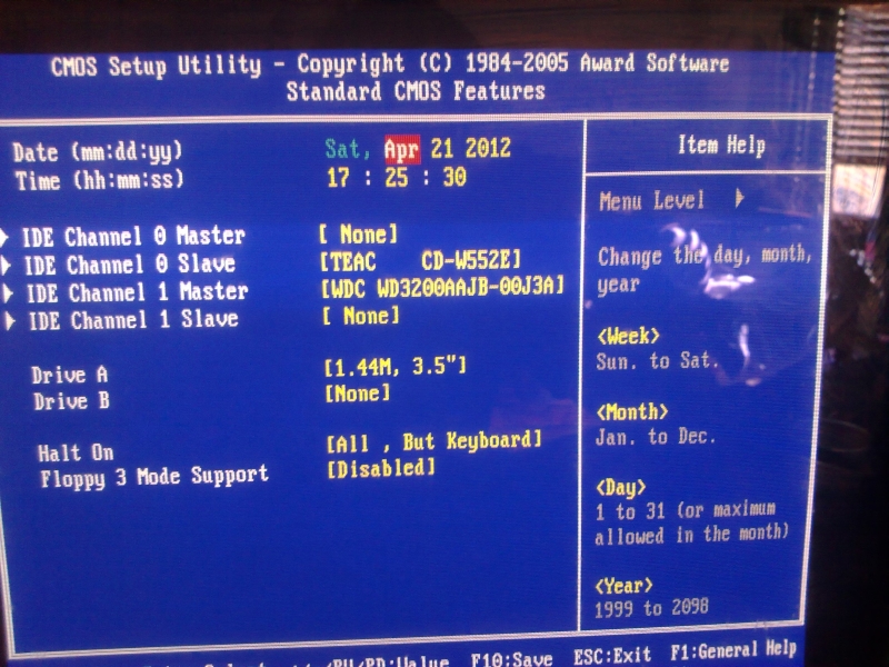

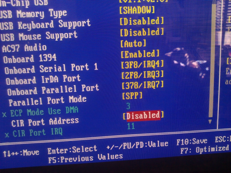

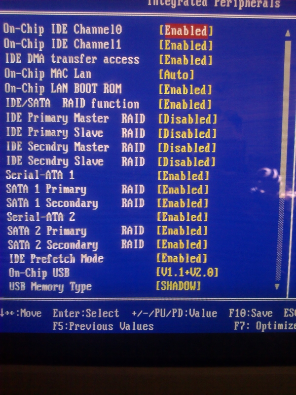

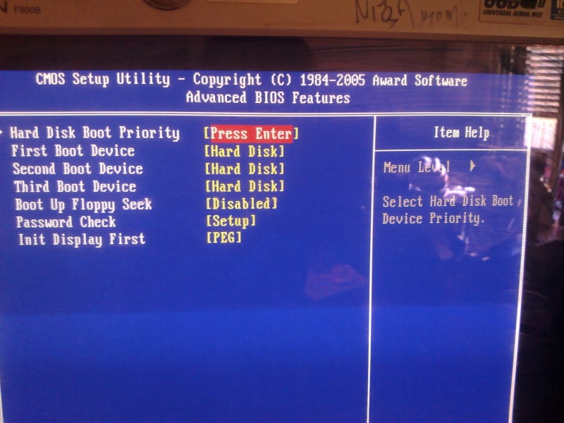

Kent Δημοσ. 21 Απριλίου 2012 Δημοσ. 21 Απριλίου 2012 Αυτο συμβαινει οταν τον ανοιγω και ειναι συνδεδεμενος πανω ο εξ.σκληρος (Το ιδιο προβλημα ειχε και ενας αλλος μονο που το ειχε γενικα, http://www.insomnia.gr/topic/224540-%CF%80%CF%81%CF%8C%CE%B2%CE%BB%CE%B7%CE%BC%CE%B1-%CE%BC%CE%B5-windows-root/ εγω εκανα και φορματ σκεψου και με το που συνδεσα τον εξ.σκλ αυτο παθαινε και παθαινει) Οριστε το ΒΙΟS μου, τι να αλλαξω γιατι δεν πολυ καταλαβα.. Ο βασικος σκληρος μου ειναι IDE της WD στα 320GΒ και το ΤΕΑC ειναι to CD-ROM
washcloud Δημοσ. 21 Απριλίου 2012 Δημοσ. 21 Απριλίου 2012 Στη 2η πικ όπου λέει "1st boot device - Hard disk" πατάς Enter και ορίζεις τον WD ως συσκευή εκκίνησης.
Kent Δημοσ. 21 Απριλίου 2012 Δημοσ. 21 Απριλίου 2012 δεν μου το διχνει ως επιλογη.. μου λεει floppy,legacy lan,cd rom,zip κλπ. Απο την ωρα που κανα το τελευταιο ποστ περιμενω να απαντησεις, θες να μου δωσεις ενα τηλ να σε παρω ? ρε φιλε θα πηδηχτω απο το παραθυρο χωρις το σκληρο πανω δουλευει τζετ ο πισις
