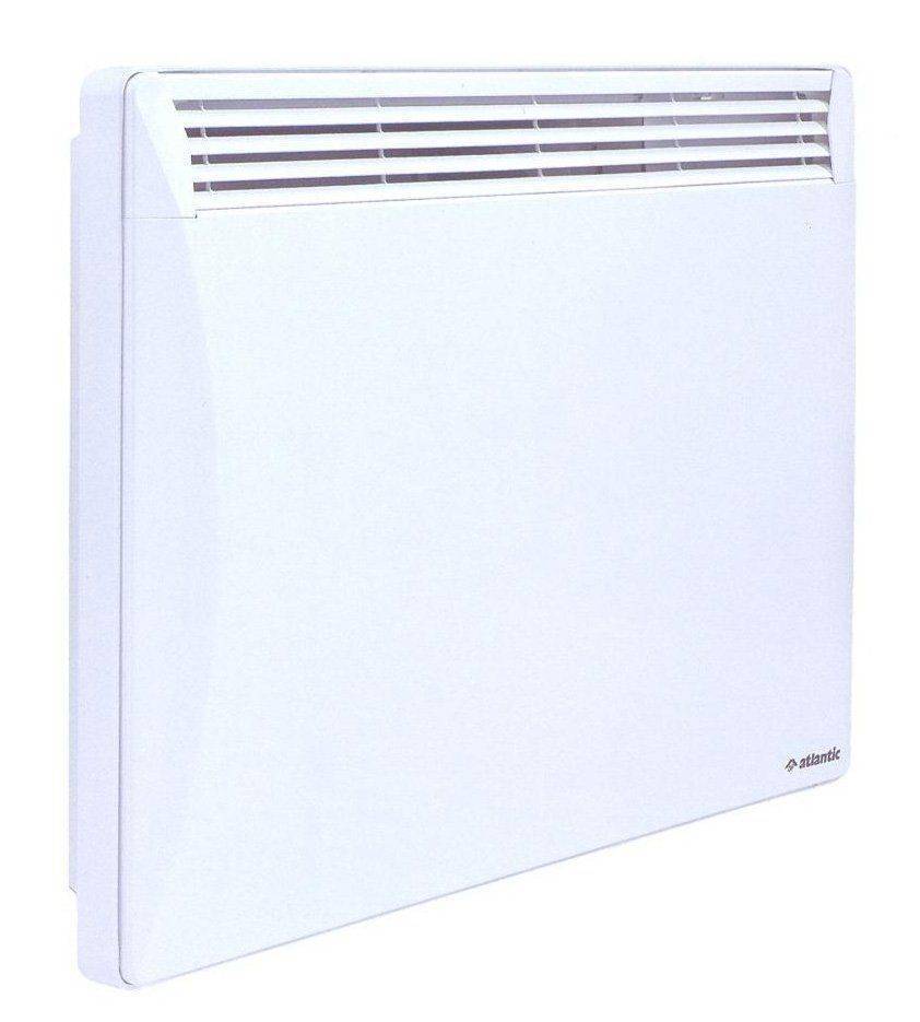

fonzi Δημοσ. 24 Δεκεμβρίου 2012 Δημοσ. 24 Δεκεμβρίου 2012 http://support.you.gr/catalog/BF/BF38F612B0634246BFAA9F91150A5829.JPG (ένα παρόμοιο 2000w από carrefour) http://www.plus4u.gr/images/102/BIG/102083487.jpg (atlantic odyssee 2000w)αυτό ξεγελάει λίγο στην εικόνα. Στην πραγματικότητα είναι πιο στενόμακρο.
vierinia Δημοσ. 27 Δεκεμβρίου 2012 Δημοσ. 27 Δεκεμβρίου 2012 Προς PCharon: Άρα ουσιαστικά αν καταλαβαίνω καλά όλες οι συσκευές π.χ. 2000w καίνε ακριβώς το ίδιο ρεύμα και αποδίδουν την ίδια θερμότητα? Φαντάζομαι όμως ότι ανάλογα με τη συσκευή υπάρχει διαφορά στο πόσο αισθητή είναι αυτή η θερμότητα και το πόσο ομοιόμορφα θερμαίνεται ο χώρος, σωστα? Εγώ για λόγους ασφαλείας και ησυχίας σκέφτομαι να προτιμήσω ηλεκτρικό καλοριφέρ μιας και είχα θετική εμπειρία στο παρελθόν από αυτά. Το δωμάτιο είναι 20τ.μ. Πως σου φαίνεται αυτό ?
PCharon Δημοσ. 27 Δεκεμβρίου 2012 Δημοσ. 27 Δεκεμβρίου 2012 Αν δε μπάζει ρεύματα αέρα το δωμάτιο, θα σε καλύψει αυτό το καλοριφεράκι. Γενικά τα ~2000W είναι ιδανικά για εως 15 τ.μ. χώρους αλλά και 20 τ.μ. αν δε μπάζει το δωμάτιο θα είναι ΟΚ. Χοντρικά υπολογίζουμε τουλαχιστον 100W ισχύ ανά τετραγωνικό, με τη προϋπόθεση όμως πως υπάρχει καλή μόνωση, αλλιώς σχεδόν διπλασιάζεται.
