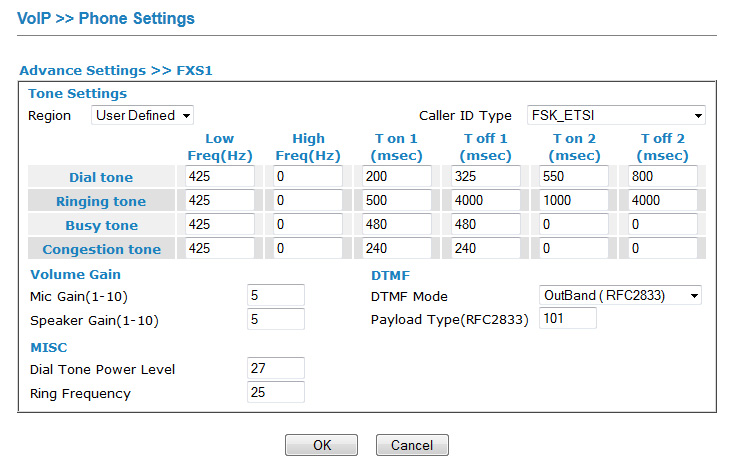

nzeppos Δημοσ. 2 Μαρτίου 2012 Μέλος Δημοσ. 2 Μαρτίου 2012 Όλα εντάξει. Πέρασα το beta firmware 3.2.2_RC3-131701 (έκδοση 2008, είναι παλιότερο του 2.8.3) και ενεργοποιήθηκε η υποστήριξη για multiple PVCs. Στο VC1 έβαλα PPPoE/LLC για το Internet ενώ το VC2 δηλώθηκε σαν MPoA (LLC bridged) VoIP 8/41. Πήρε κανονικά 10άρα IP, έγινε register το SIP account, δουλεύουν εισερχόμενες/εξερχόμενες κλήσεις, CallerID κλπ. Πριν λίγη ώρα κατάφερα να φτιάξω και τον τόνο που ακούγεται όταν σηκώνω το τηλέφωνο. Το Vigor είχε 4 παραμέτρους "T on 1", "T off 1", "T on 2" και "T off 2". Τις ρύθμισα χειροκίνητα στα millisecond που ήθελα και ακούγεται σαν "κανονικό" τηλέφωνο. Συγκεκριμένα έβαλα τις παρακάτω τιμές (γραμμή "Dial tone"): Υπάρχουν κάποια μικροπροβληματάκια βέβαια. Το firmware συγχρονίζει σε ελαφρώς χαμηλότερη ταχύτητα (περίπου 15,7-16Mbps αντί για τα 16,5 που είχα με το 2.8.3 αλλά και το Pirelli). Επίσης δεν υπάρχει πλέον ρύθμιση για MTU στο webUI, αλλά βρήκα κάτι αντίστοιχο μέσω telnet (το ppp_mss) που λογικά κάνει την ίδια δουλειά. Τέλος δεν φαίνεται να υπάρχει ρητή επιλογή στο firewall για Stateful Packet Inspection. Αυτά σε γενικές γραμμές. Έπαιξα λίγο και με το QoS, γύρισα τους VoIP codecs σε G711A αντί για το μέτριο default G729 (και όντως παρατήρησα διαφορά στην ποιότητα) ενώ έχω ένα μικρό θέμα με τις εξερχόμενες κλήσεις, όπου κάνουν γύρω στα 5" μέχρι να καλέσουν το νούμερο που παίρνω. Αυτό το τελευταίο όμως μπορεί να είναι και θέμα της Cyta. Οι δοκιμές θα συνεχιστούν...
