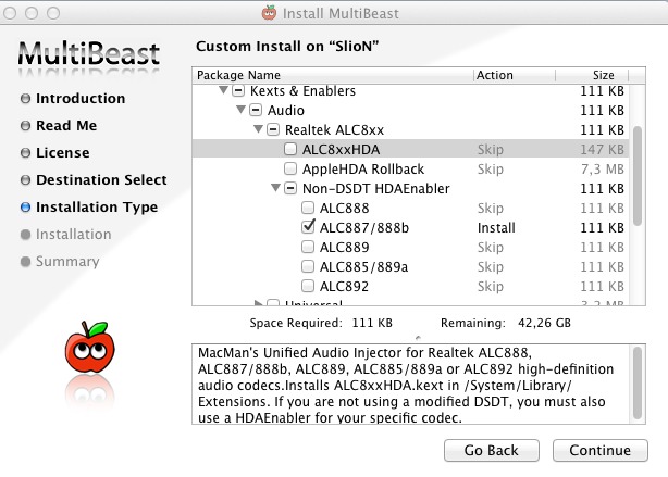

Έχεις διαβάσει το manual του motherboard να δεις πιο chipaki ήχου έχεις ? εγώ νομίζω ότι έχεις το ALC 889 σωστά ?
Αν δεν κάνω λάθος στο chipaki λοιπόν δεν χρειάζεσαι voodoo γιατί το iAtkos L2 έχει τα κατάλληλα enablers.
ναι εχω realtek ALC892/889 codec στην αρχη ειχα επιλεξει alc889 και alc 892 kai voodoohda 2.2 και δεν δουλευε ο ηχος και ετσι τα εγκατεστησα χωρις sound drivers μηπως μπορει καποιος να μου δωσει ενα λινκ να τα κατευασω κατευθειαν
Τσεκάρεις το 8xx και το 889 και είσαι έτοιμος. τώρα που έβαλες όμως το Voodoo επειδή αυτό διαγράφει kext μπορεί να χρειαστείς εγκατάσταση από την αρχή.

αυτη την στιγμη δεν εχω βαλει sound drivers ουτε voodoo και για να μην τα ξαναεγκαταστω μηπως μπορεις να μου δωσεις τα λινκ να τα βαλω κατευθειαν
