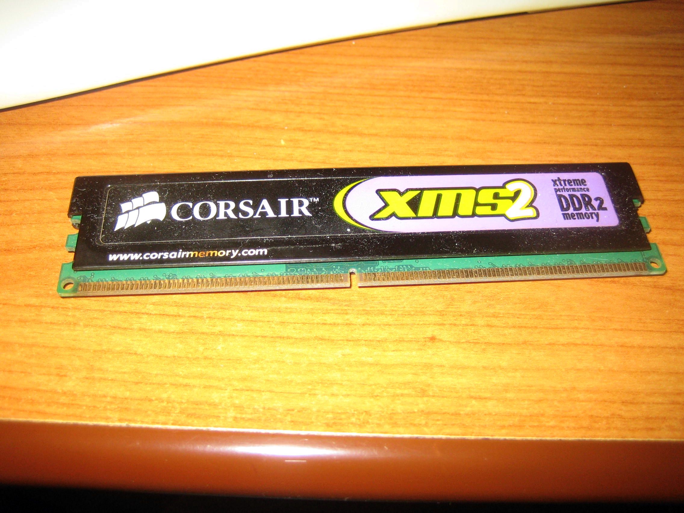

ostvarivanje Δημοσ. 5 Μαΐου 2012 Μέλος Δημοσ. 5 Μαΐου 2012 Ξεθάβω, για μια ακόμα φορά, αυτό το θέμα γιατί έχω εξελίξεις σε σχέση με τον υπολογιστή (και τώρα βρήκα το χρόνο για να το κάνω). Παρά την αλλαγή της οθόνης και της κάρτας γραφικών, τα κολλήματα παρέμεναν. Άλλοτε με μπλε οθόνη και άλλοτε κολλούσε όλο το σύστημα και έπρεπε να κάνω reset. Με είχε προβληματίσει ιδιαίτερα αυτή η κατάσταση που δεν μπορούσα να βρω τη λύση και είχα αρχίσει να φοβάμαι μήπως και μου κάψει κάποια οθόνη ή την κάρτα γραφικών (και τα δύο καινούρια). Τελικά, κοιτώντας τις μνήμες, πρόσεξα ότι η μία (2 θέσεις από 1gb και 2 από 512) που την είχα στο 4ο slot φαινόταν ένα μαύρισμα σαν να ήταν καμμένη. Επισυνάπτω μία φωτογραφία της αλλά λόγω του φλας της φωτογραφικής δε φαίνεται ακριβώς όπως είναι στην πραγματικότητα. Φαίνεται εκεί που γράφει www.corsairmemory.com στην κάτω αριστερή πλευρά (συγκεκριμένα στα γράμματα "mem"). Οπότε σκέφτηκα να λειτουργήσω τον υπολογιστή χωρίς αυτή τη μνήμη και για μια εβδομάδα ακριβώς δεν είχα το παραμικρό πρόβλημα. Μετά σκέφτηκα μήπως έχει πρόβλημα και το slot, οπότε έβαλα την άλλη με τα 512mb στο 4ο slot. Τη δεύτερη μέρα κόλλησε ο υπολογιστής και έκανα reset. Όμως από τότε (πέρασε μάλλον μια εβδομάδα) πάλι δεν είχα το παραμικρό. Οπότε, ήταν ζήτημα της μνήμης. Τώρα δουλεύω τον υπολογιστή με 2,50gb ram και όταν ξεκινάει ο υπολογιστής χρησιμοποιεί το 35%-40%. Αλλά, μετά με τη χρήση που κάνω στον υπολογιστή φτάνει στο 70%-80%. Είναι φυσιολογικό να φτάνει τόσο υψηλά μνήμη 2,50gb; Σκέφτομαι να αντικαταστήσω τις 2Χ512 με δύο άλλες, οπότε να έχω πληθώρα μνήμης. Ποια η γνώμη σας; Εκτός αυτού, είχα και ένα άλλο πρόβλημα, αν θυμάστε. Πριν ξεκινήσει ο υπολογιστής ακουγόταν 7-8 φορές ότι διάβαζε το dvd και μετά ξεκινούσε (όλο αυτό το διάστημα η οθόνη έμπαινε σε αναμονή, γινόταν πορτοκαλί το φωτάκι). Τελικά, αποφάσισα να κάνω bios update μήπως και αυτό έφταιγε. Αλλά, δυστυχώς για μένα (μετά το ανακάλυψα στο forum της asus ότι είναι buggy το πρόγραμμά της) προσπάθησα μέσω του προγράμματος να κάνω αναβάθμιση μέσα από τα windows. Κατά τη διαδικασία της αναβάθμισης μου έβγαλε μήνυμα ότι δεν μπορούσε να κάνει επαλήθευση και στη επανεκκίνηση έμεινε νεκρός ο υπολογιστής. Την επόμενη μέρα με τη δεύτερη απόπειρα να βγάλω τη μπαταρία και να κάνω reset τη μνήμη cmos ξεκίνησε ο υπολογιστής και μάλιστα έχει πάρει και το update. Από τότε ξεκινάει με τη μία και δεν υπάρχει η αναμονή για αυτό που περιέγραψα λίγο πριν. Πλέον, δηλαδή, όλα καλά. Οπότε, είναι σωστή η σκέψη μου για αγορά δύο μνημών που θα αντικαταστήσουν τις 2Χ512;
