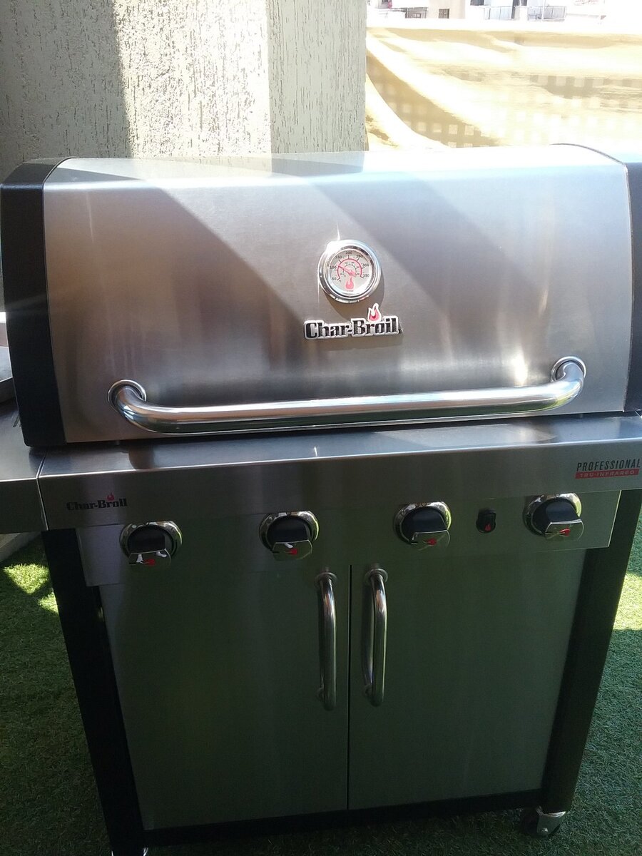

Σημερα τρωμε στον φιλο με Char-Broil Professional.
Εξαιρετικο ψησιμο, μηδεν αναφλεξεις. Ποιο αργο ανεβασμα θερμοκρασιας, ποιο ευκολο καθαρισμα, πολυ καπνος ομως. Το σημαντικοτερο ομως. ΜΗΔΕΝ αναφλεξεις. Γυρισε δλδ τις χοιρινες που πανω ειχαν το ζουμι και δεν εγινε το παραμικρο. Εχω και 2 βιντεακια. Μολις παω σπιτι, θα τα φτιαξω να τα ανεβασω

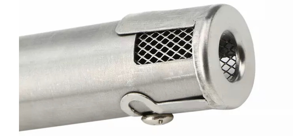

Οι καυστηρες εχουν ρυθμιση για το ποσο αερα θα αφηνεις να περναει μεσα. Ειναι για να γινεται και η ρυθμιση της φλογας που θα πρεπει να εχει μεγαλο μπλε σωμα και μικρη μυτουλα κιτρινη πανω πανω. Σε πρωτη φαση δες πως φαινεται η φλογα σου. Επελεξε βραδυ για να ειναι πιο ευδιάκριτη και να μην φυσαει αερας να σου την χαλαει.
Στις 21/5/2021 στις 10:56 ΠΜ, ilpapacha είπε
Με βάση και τα προηγούμενα ποστ που έχεις κάνει και εφόσον το πρόβλημα δεν είναι η μπουκάλα/ρυθμιστής, τότε θα πρέπει να προχωρήσεις με καθαρισμό των καυστήρων
Εάν και αυτό δεν διορθώσει το πρόβλημα, τότε μιλά με την αντιπροσωπεία.
Υπάρχει και η περίπτωση να θέλουν κάποια ρύθμιση οι καυστήρες
αλλά πριν το κάνεις, μίλησε πρώτα με την αντιπροσωπεία να δεις τι θα σου πουν.
Πρώτα από όλα ευχαριστώ πολύ για τις απαντησεις. Το πρώτο πράγμα που έκανα όταν επέστρεψα σήμερα από τη δουλειά ήταν ένα σχολαστικότατο καθάρισμα σε όλη την ψησταρια όπως και στο εσωτερικό των καυστήρων.
Έπειτα ακολούθησε δοκιμαστικό κάψιμο. Ο ήχος του αέριου παρέμεινε έντονος στον πρώτο καυστήρα, βελτιώθηκε ελαφρά στον τρίτο και στον μεσαίο μου φαινεται δεν άλλαξε. Σε δέκα λεπτά πάντως χωρίς κρέατα στις σχάρες έπιασε 300 βαθμούς.
Όσον αφορά τις φλόγες με γυμνό μάτι και χωρίς καν να ειναι βράδυ υπήρχε αρκετή κιτρινίλα με το καλημέρα πράγμα που με κάνει να σκέφτομαι οτι αυτός από τον οποίο αγοράζω μπουκάλες όλα αυτά τα χρόνια ίσως πλέον χρησιμοποιεί κακής ποιότητας μείγμα, κάτι που δεν είχα τις προηγούμενες φορές
Τέλος, όσον αφορά τους καυστήρες δεν ειδα να έχουν κάποια κινούμενη επιφάνεια πλην μια βίδας η οποία ήταν κάθετα βιδωμένη στον καθενα. Να ειναι άραγε αυτή που ρυθμίζει τη ροή αερίου ; όμως και στους τρεις ήταν ακριβώς όμοια βιδωμένη. λογικά δεν πρέπει να εχει σχέση.

Ακριβώς αυτή η βίδα είναι που ρυθμίζει τον αέρα.  Προσοχή αν έχεις σκοπό να πειραμαριστείς, θελει πολύ μικρή στροφή.  Του τύπου 1/4 του κύκλου αριστερά ή δεξιά.  Καλό θα ήταν να σημειώσεις κ με κάποιο τρόπο τις αρχικές θέσεις.

Ο καυστήρας, στην άκρη του, δεν έχει παρόμοια εικόνα;
Καλό θα ήταν να τραβήξεις φωτό και βίντεο με το πως συμπεριφέρονται οι καυστήρες και να επικοινωνήσεις με την αντιπροσωπεία, να δεις τι θα σου πουν.
Αν τώρα έχεις και αμφιβολίες για την ποιότητα του υγραερίου, θα πρέπει να δοκιμάσεις κι άλλον προμηθευτή.
Αν χρειαστεί να ρυθμίσεις τους καυστήρες, μπορείς να τραβήξεις μια γραμμή με έναν μαρκαδόρο, ώστε να γνωρίζεις ποιά ήταν η αρχική τους θέση.

οχι. ειναι σαν τον παρακάτω:
Καυστήρας Inox (Gem/BK/Porta Chef)
και η βίδα που λέω ειναι αυτή που φαίνεται κάτω δεξιά. απλά διαπερνάει το σωλήνα σχεδόν σε όλη του τη διάμετρο. εσωτερικά, δεξιά και αριστερά υπάρχει κενό και στη μέση η βιδα.
