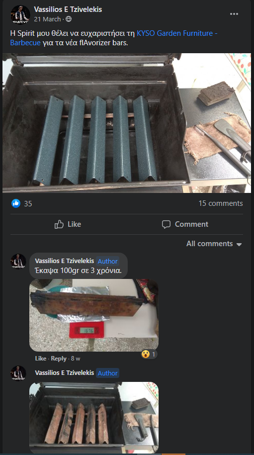

τωρα αν στην συγκεκριμένη περίπτωση γίνει αλλαγή στους διαχύτες  μόνο και μόνο γιατί  έχουν μικρό κόστος   ή  είναι αποτέλεσμα  δημοσιοποίησης   σε ενα φόρουμ προκύπτουν  διάφορες σκέψεις
Toυς σκουριασμενους παντως τους αλλαζει. Oποτε αν τους αλλαξε σε μια περιπτωση, δεν βρισκω το λογο να μην το κανει και σε αλλες.
https://www.facebook.com/groups/200616587720185/permalink/455302055584969
τι να σου πω , αν δεν κάνω λάθος ο @sb68s   ανέφερε  οτι δεν του το αναγνωρίζουν   είπε μάλιστα  πως πιθανότατα αυτό εγινε απο  κακή συντήρηση διότι δεν σκούριασαν  και οι 5 διαχύτες  , (κάτι που το θεωρώ λογικό αφού οι 2 διαχύτες δεν υπάρχει καυστήρας απο κάτω )
 οπότε ή ο sb68s  δεν καταλαβε καλά ή η αντιπροσωπία  δεν εχει την ίδια αντιμετώπιση σε όλους ...
