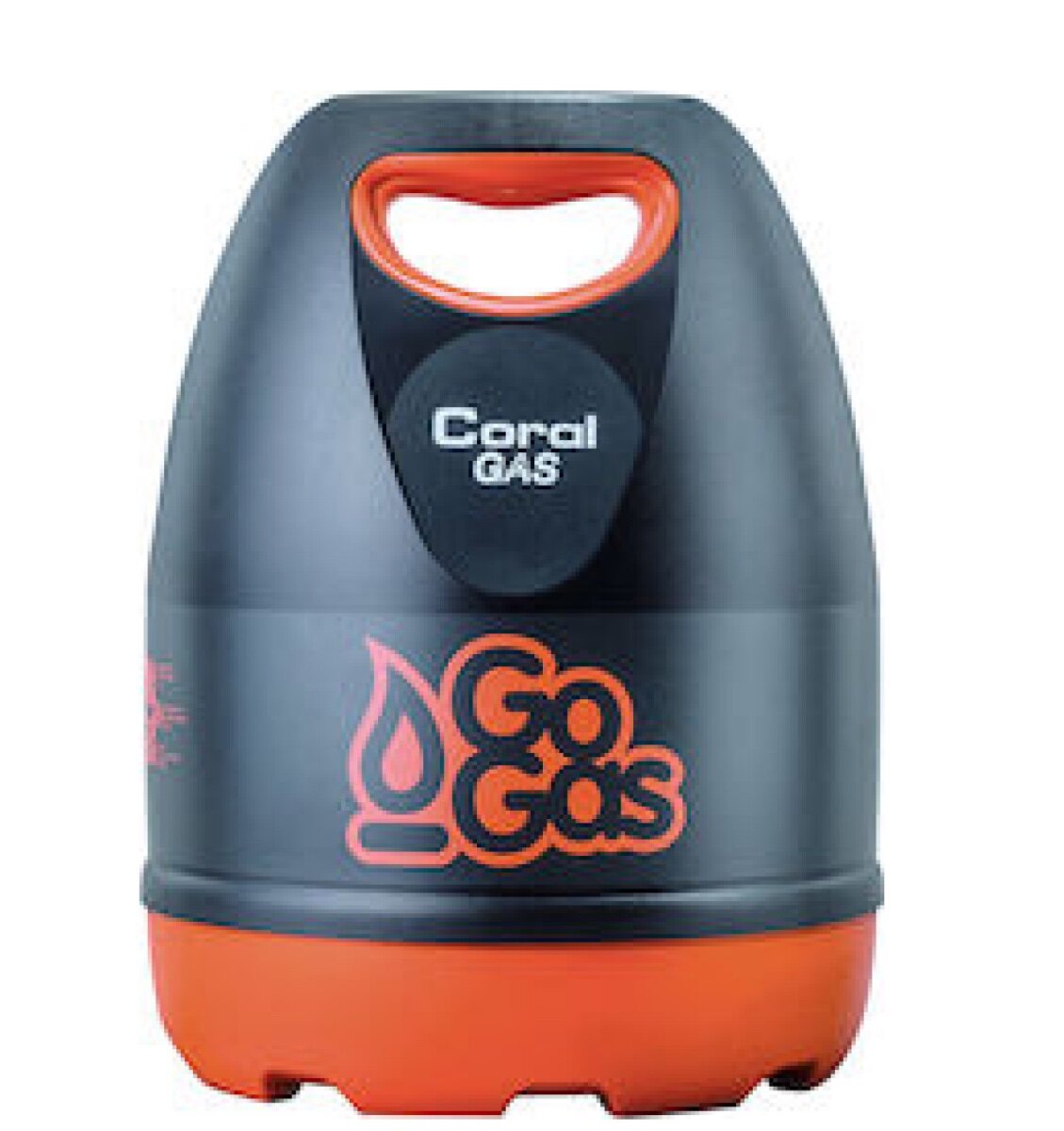

Παιδιά τα φώτα σας,εγώ έχω εδώ και αρκετό καιρό μια broil king που με εχει βγάλει ασπροπρόσωπο τόσα χρόνια!Το θέμα είναι ότι όταν την αγόρασα είχε πάνω της τη μικρή φιάλη go gas,θα δω διαφορά αν αλλάξω σε παραδοσιακή φιάλη;;;;Γενικα το θέμα μου είναι ότι αλλάζω σχετικά κοντά τη φιάλη καθώς είναι μικρή.
Επεξ/σία από VarDerSar86
Καλησπέρα σε όλους. Η μπουκάλα προπανίου κάνει με το εξαρτημα της κόκκινης μπουκάλας; Αυτό το μήνα αντί coral prime κόκκινη θα πάρω τη γκρι και το κατάστημα που τη παρηγγειλα μου είπε δε έχει θέμα
1 ώρα πριν, VarDerSar86 είπε
Οι φορητές ψησταριές δεν έχουν κάποιο θέμα να λειτουργήσουν με μικρότερες φιάλες, όμως οι μεγαλύτερες ψησταριές το πιο πιθανό είναι να υπολειτουργούν. Η αλλαγή σε κανονικού μεγέθους φιάλη δεν θα είναι πρόβλημα. Πολύ πιθανό να λειτουργεί καλύτερα η ψησταριά σου. Ενδεχομένως να αναφέρεται και στο manual ότι ενδείκνυται να χρησιμοποείς φιάλες πχ 10 κιλών.

Ok,αυτή τη στιγμη εγώ χρησιμοποιώ αυτή των 5kg,πως μπορώ να καταλάβω αν η κλασική θα έχει θέμα;Με ρύθμιση πχ όπως αναφέρεται
17 λεπτά πριν, VarDerSar86 είπε
Εξαιρετική φιάλη. Ελαφριά και βολική. Το θέμα είναι ότι πληρώνεις ακριβά το αέριο. Αυτό είναι που θα πρέπει να σε απασχολήσει και να σε κάνει να  προχωρήσεις σε αντικατάσταση της με φιάλη 10kg.
49 λεπτά πριν, VarDerSar86 είπε
Η συγκεκριμένη φιάλη έχει κουμπωτό ρυθμιστή φ20, ενώ η μεγάλη coral prime έχει κουμπωτό ρυθμιστή φ22, οπότε δεν κάνει ο ρυθμιστής που έχεις για την μεγάλη φιάλη.
Θα χρειαστεί να αγοράσεις καινούργιο ρυθμιστή, στα 30mbar για μείγμα ή στα 37mbar για προπάνιο, από την στιγμή που θέλεις να χρησιμοποιήσεις μεγάλη φιάλη coral prime.
9 λεπτά πριν, ilpapacha είπε

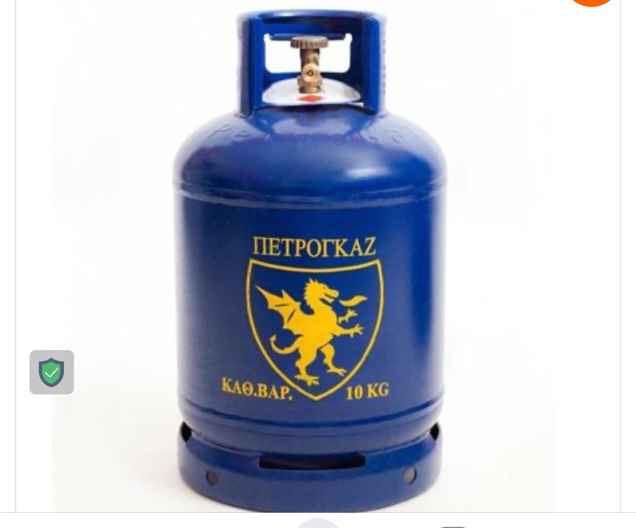

Εγώ έλεγα να βάλω μια κανονική φιάλη αερίου
Μόλις τώρα, VarDerSar86 είπε
Θα χρειαστεί και εδώ αυτό που λέτε;;
5 λεπτά πριν, VarDerSar86 είπε
Οι «κλασικές» φιάλες, θέλουν βιδωτό ρυθμιστή. Οπότε αντιστοίχως θα πρέπει να αγοράσεις καινούργιο, ανάλογα με το τι θα προτιμήσεις, μείγμα ή προπάνιο.

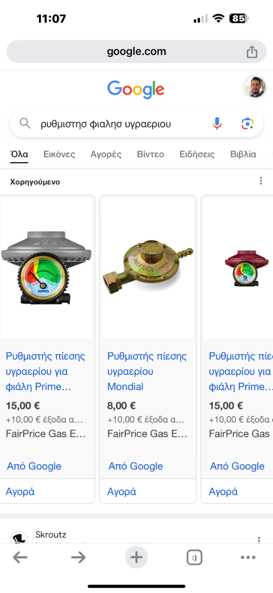

Αυτό Εννοείται;Το μεσαίο;
57 λεπτά πριν, VarDerSar86 είπε
Ναι, όπως ο μεσαίος της φωτογραφίας που παρέθεσες. Θα πρέπει να έχει ροή 1,3kg/h με 1,5kg/h και πίεση 30mbar, για μείγμα, ή 37mbar για προπάνιο. Λογικά θα μπορέσεις να τον προμηθευτείς κι από εκεί που θα αγοράσεις την φιάλη.
