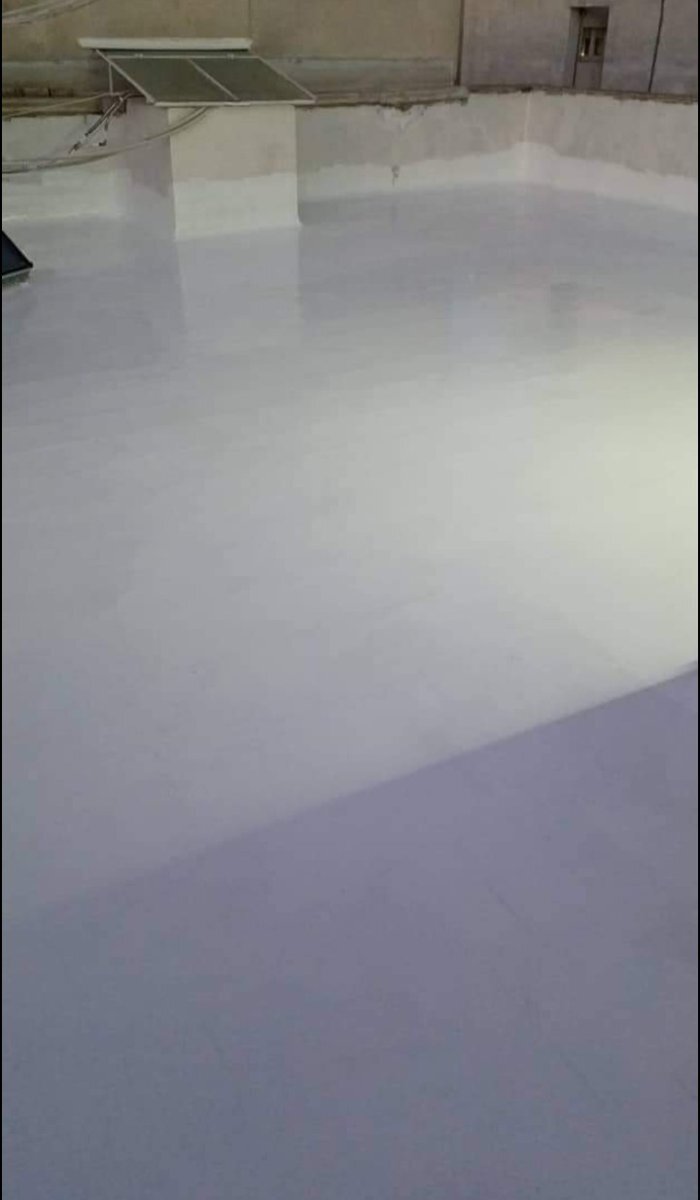

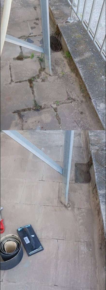

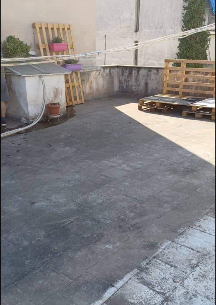

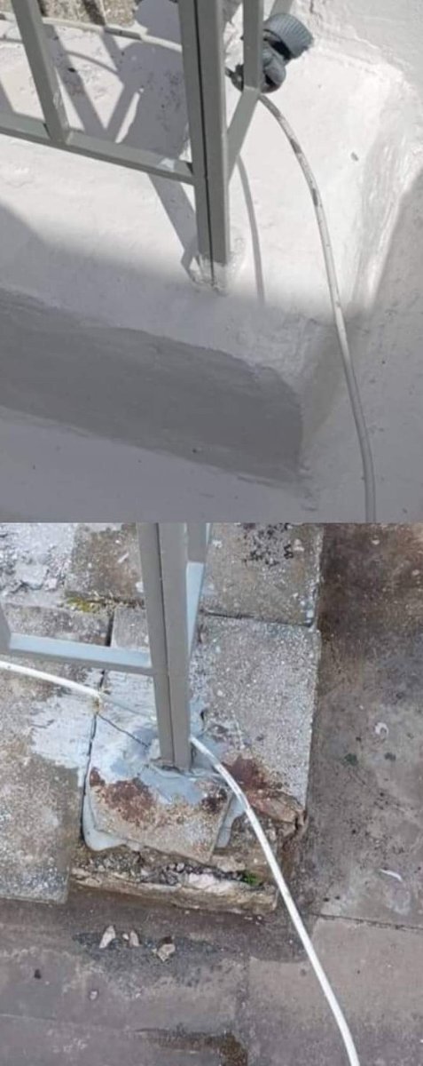

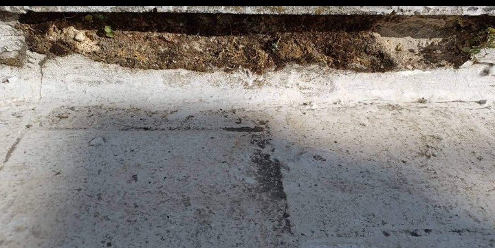

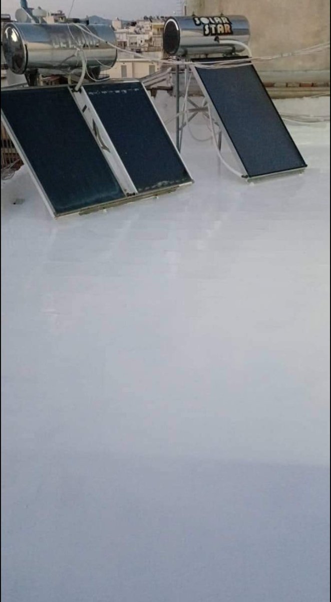

Υγρομονωση
Μετα απο πεντε χρονια μη ευρεσης λυσης με τη πολυκατοικια ,πηρα την αποφαση να το κανω μονος μου.
Αρχικα πηρα πληροφοριες απο εταιριες και προσφορες οι τιμες εχουν ανεβει πολυ.
Τελικα το εκανα μονος μου μαζι με τη βοηθεια της γυναικας μου, δεν ειναι δυσκολο και ασχοληθηκαμε με λεπτομερειες που ισως καποιοι δεν εδιναν την απαιτουμενη σημασια.
Θα κανω μια αναφορα αρχικα στο κοστος και υλικα: (για ~70 τετραγωνικα μετρα)
ΚΟΣΤΟΣ:
▪︎5 δοχεια Hypedesmo 25kg (125kg)
5 Χ 90= 450€
▪︎Ασταρι Alchimica Aguadar 1 (14kg)
120€
▪︎Μαστιχη Πολυουρεθανης
20€
▪︎Παρελκομενα ρολα ,κονταρια πινελα κλπ
100€
Συνολο για Υγρομονωση: 690€
*Ιδανικα στο τελειωμα θα επρεπε να περασω και το αντιστοιχο βερνικι αλλα λογο μπατζετ δεν ειχα τη δυνατοτητα (θα κοστιζε περιπου αλλα 200€ περιπου)
*Ειχα και καποια επιπλεον κοστη για καποια μερεμετια που επρεπε να γινουν οποτε χρειαστικα σοφα, στοκους σπατουλες κλπ. (Αυτα βεβαια ειναι στα περιφερειακα της ταρατσας ,μικρα τοιχεια κλπ)
▪︎ΔΙΑΔΙΚΑΣΙΑ
1η μερα καθαρισμος ,ισως το πιο δυσκολο κομματι στη δικια μας περιπτωση ηταν αυτο, ειχαμε περαν του καθαρισμου και πολλα μερεμετια ,εβγαλα ολα τα σαθρα μεχρι να βρω τουβλο η μπετον και χρησιμοποιησα σοβα ,στοκος η οτι αλλο χρειαστηκε.
Στο τελος ανεβασα εως και ηλ.σκουπα για να καθαρισω πολυ καλα.
2η μερα Ασταρι ,ακολουθησα ολες τις οδηγιες του κατασκευαστη παραλληλα πηρα τηλεφωνο και την εταιρεια για να μου λυσει τις οποιες αποριες μου για το συνολο των διαδικασιων καθως και πολλα βιντεο απο εταιριες στο youtube.
Το ασταρι ειναι 2 συστατικων και το ετοιμαζεις εσυ ακριβως την ωρα που θες να κανεις τη διακασια. Ριχνεις το μικρο δοχειο μεσα στο μεγαλο (Α και Β) και εν συνεχεια προσθετεις νερο (10 %εως 30%) εγω προσθεσα 20%.
Ανακατευεις πολυ καλα μετα ξεκινας.
Αρχικα γωνιες προσεχεις να απλωνει παντου και οσο το δυνατον γινεται ιδια ποσοτητα.
Επισης ολα τα υλικα πρεπει να δουλευτουν σχετικα με ταχυτητα (εως μια ωρα με καλες θερμοκρασιες 22 με 26 ιδανικα)
3η μερα: (24ωρες μετα το ασταρι) 1ο χερι hyperdesmo ,εγω πηρα 5 κουβαδες στο πρωτο χερι χρησιμοποιησα τους 3 κουβαδες δηλαδη 75 κιλα.
Οπως και με το ασταρι ανακατευεις καλα και ξεκινας γωνιες και μετα πλακα, ειναι αρκετα ευκολο το βαψιμο
Βαζεις καλη ποσοτητα υλικου ωστε να δημιουργηθει η καταλληλη στρωση μονωσης.
4η μερα: 2ο χερι (24ωρες μετα) 2 κουβαδες 25κ και η ιδια διακασια.
Αν εχει πεσει καμια κουτσουλια η κανενα φυλλο κλπ τα καθαριζεις προσεχτικα πριν τη διακασια καθε φορα, με ενα σφουγγαρακι  σκουπακι με προσοχη μην κανεις καποια ζημια .
5η: Μερα δεν καναμε το βερνικι οπως προαναφερα λογο κοστους.
Συνολικα με πηρε 4 μερες απο 3 ωρες περιπου η καθε μερα (απογευματινες), εκτος απο τη 1η μερα που πρεπει να δουλεψα κανενα 14ωρο! (Και καηκα)
Το αποτελεσμα οπτικα φαινεται τελειο στη ταρατσα. Το κοστος ηταν στα 700 € (για υγρομονωση) και θα εφτανε τα 900€ με βερνικι*
Και αλλα περιπου 100€ εξτρα για τα μερεμετια.

Ωραίο δείχνει.
Κάτω από τις ταρατσόπλακες έχει θερμομόνωση;
