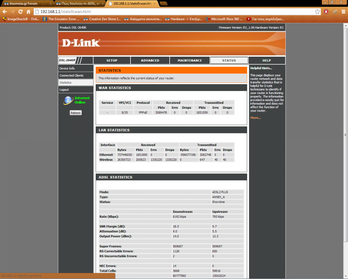

veteranos123 Δημοσ. 5 Οκτωβρίου 2012 Μέλος Δημοσ. 5 Οκτωβρίου 2012 Πως σου φαίνονται τα χαρακτηριστικά της γραμμής μου?
poulinos Δημοσ. 5 Οκτωβρίου 2012 Δημοσ. 5 Οκτωβρίου 2012 Αυτό που έκανε ο ΟΤΕ ήταν να τα στρίψει και να βάλει μονωτική ταινία αλλά όταν έφυγε πήγα και κόλλησα τα καλώδια με καλάι και μετά τα μόνωσα με θερμοσυστελλόμενο αλλά αργότερα θα φτιάξω μια ρεγκλέτα δικιά μου με κλέμα. Πως σου φαίνονται τα χαρακτηριστικά της γραμμής μου? δεν φτανουν τοσο για να τα βαλεις σε δικια σου ρεγκλετα.ειναι πολυ μικρα αυτα που πανε πανω στην ρεγκλετα του οτε.μετα βιας 2 ποντους.πιο πριν ειναι πιασμενα πανω στα υπολοιπα καλωδια οπως ειναι το πολυζευγο που θελει ο οτε και θελει προσοχη διοτι ευκολα μπορει να γινει ζημια. τα χαρακτηριστικα πολυ μια χαρα.απλα γιατι δεν πας σε μεγαλυτερο πακετο απο 8 mbit?εχεις παρα πολυ καλη γραμμη
