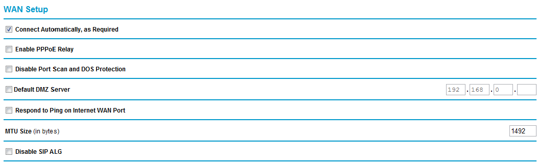

RcManiac Δημοσ. 16 Ιανουαρίου 2012 Δημοσ. 16 Ιανουαρίου 2012 Έχω το ίδιο router , μπορεί κάποιος να μου πει τι είναι τα : LLC-BASED,VPI(8),VCI(35) ; Οι αριθμοί 8,35 είναι σωστoί ; Αν βάλω άλλο συνδιασμό θα κερδίσω κάτι ; Οι ρυθμίσεις αυτές είναι σωστές ; Υπάρχει τρόπος να χαμηλώσω το ping , τώρα τελαιυτέα έχει ανέβει ... Hol είμαι
poulinos Δημοσ. 18 Ιανουαρίου 2012 Δημοσ. 18 Ιανουαρίου 2012 Έχω το ίδιο router , μπορεί κάποιος να μου πει τι είναι τα : LLC-BASED,VPI(8),VCI(35) ; Οι αριθμοί 8,35 είναι σωστoί ; Αν βάλω άλλο συνδιασμό θα κερδίσω κάτι ; Οι ρυθμίσεις αυτές είναι σωστές ; Υπάρχει τρόπος να χαμηλώσω το ping , τώρα τελαιυτέα έχει ανέβει ... Hol είμαι Ολη η ελλαδα στο 99,9 τις 100 με εξαιρεση κατι παλια dslam του οτε παιζει pppoe/llc .καποια παλια dslam του οτε παιζουν Pppoa/vcmux. βεβαια ολα τα dslam θεωρητικα εκτος αν υπαρχει θεμα συμβατοτητας παιζουν και στα 2.απλα το default και το καλο τους να το πω ετσι ειναι το pppoe/llc.το 8/35 ειναι επισης για ολη την ελλαδα.αμα τα αλλαξεις δεν θαπαιξει.πχ στην γερμανια μπορει να παιζουν 0/38.δεν αυξανεις κατι .απλα εκει συμφωνηθηκε να παιζουμε σωστα τα εχεις σεταρει.απλα για μενα που δεν μαρεσουν τα protection και firewall θα τικαρα αυτο που λεει disable dos protection/scan port και το enable ping on wan gateway. δεν θα αλλαξει κατι και να αφησεις ετσι.δεν νομιζω οτι το firewall του ρουτερ θα σου αυξησει το Ping.το ping λογικα ανεβηκε γιατι μπορει να εχει πιταρει το dslam σου η γενικα η Hol.αν παιζεις παιχνιδια και εχει η Hol fast path αντι για Interleave τοτε ζητησε το .αλλα νομιζω δεν εχει.
