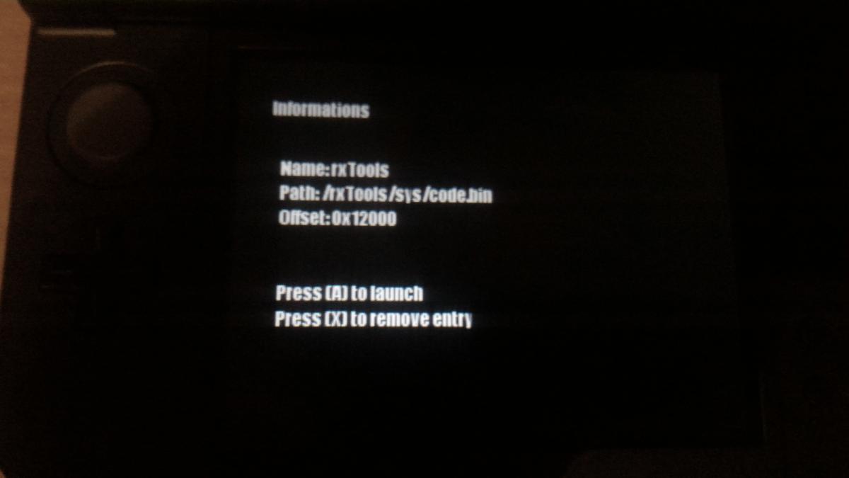

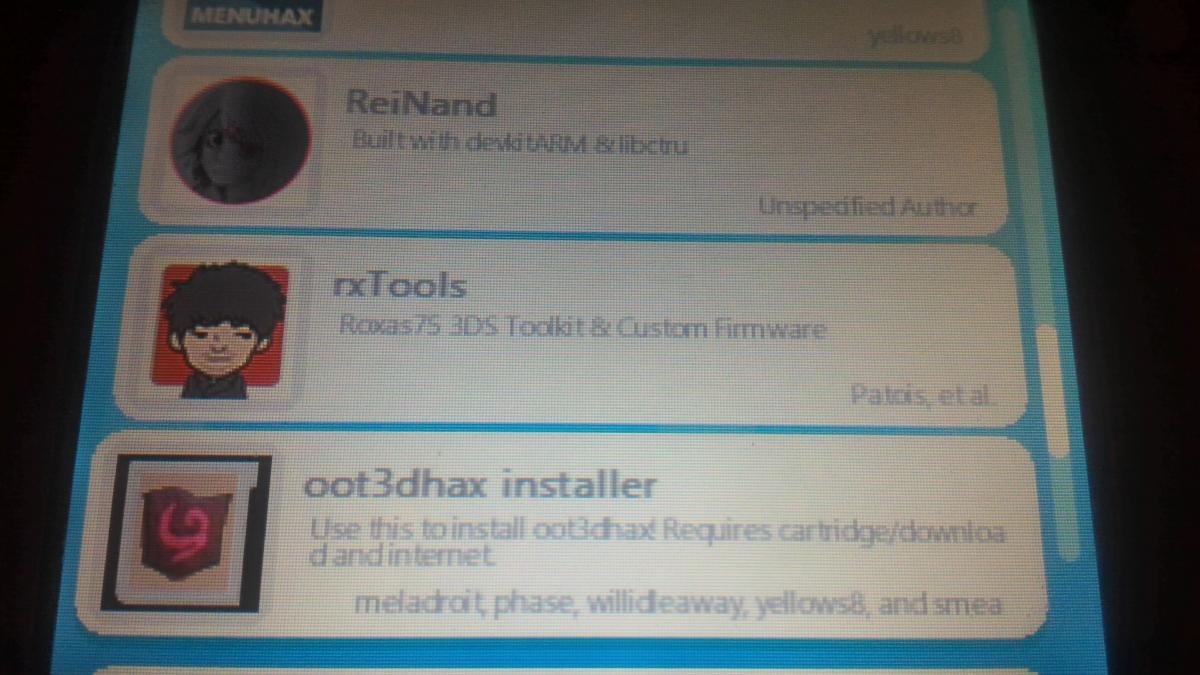

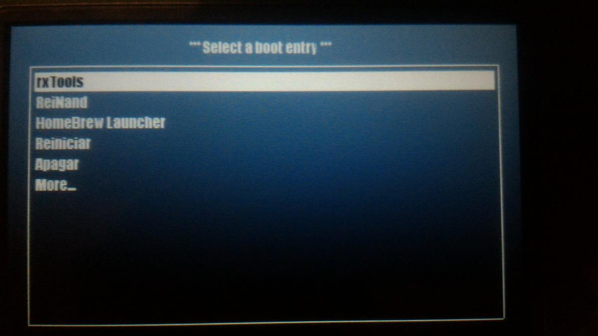

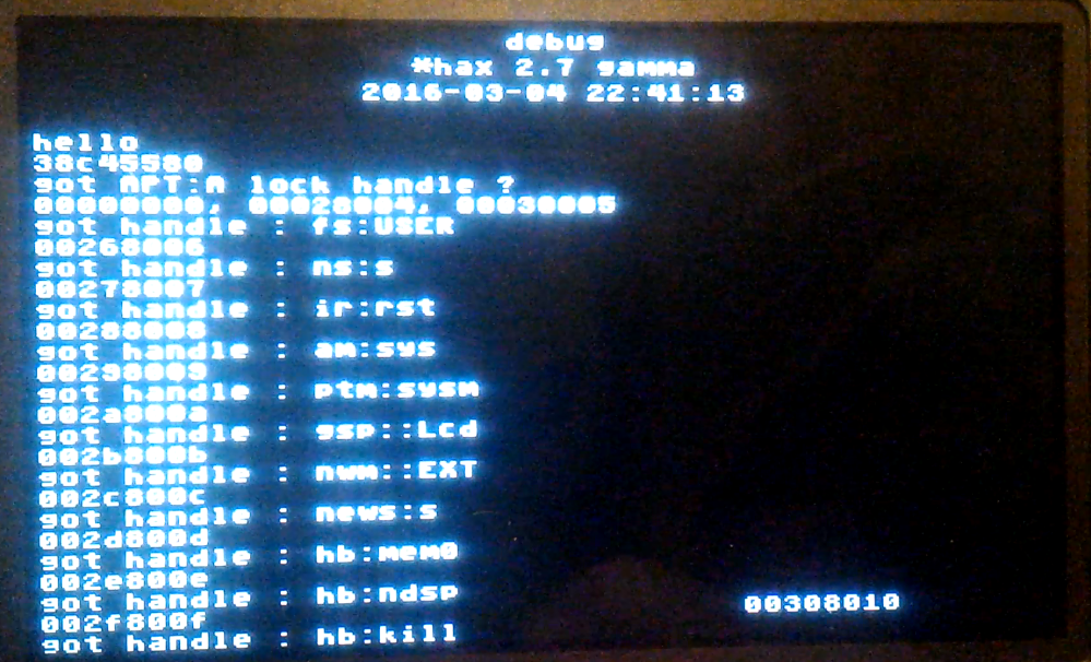

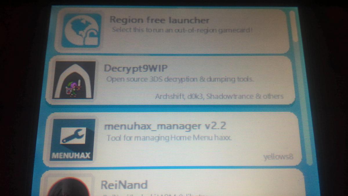

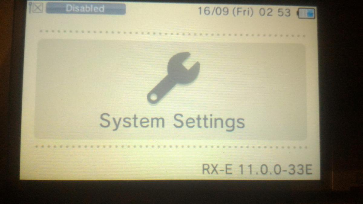

Πριν κάμποσο καιρό αγόρασα ενα N3ds. Eiχε rxtools 11.0.0. και μου είπε να μην αλλάξω το θέμα γιατι θα χαλάσει το exploit. Οπότε μάλλον τρέχω σε menuhax. Tώρα επείδη δεν είμαι σίγουρος ανέβασα και κάποιες φώτο. Λοίπον θα ετοιμάσω 2 basehax ένα απο catridge ενα από cia στα 2 παιχνίδια. Έπειτα θα ετοιμάσω ενα oot3dhax και ενα steelhax για σιγουριά. Για downgrade τώρα πρέπει να βρω ενα hacked 3ds με ένα από τα dsiware και αυτό γίνεται μία φορά την εβδομάδα. 2ds γίνεται να χρησιμοποιήσω; Γίνεται να κάνω κάτι άλλο;
Update:Ανοιξα το Decrypt9 και λέει έχω Gw emunand. Ανοιξα το 3ds κρατοντας L-r για να μπω sysnand οπως έγραφε το menuhax και είδα ver 9.20.0 μπορώ να βάλω κάπως arm9loader;

Έχεις emunand, η sysnand είναι σε χαμηλό firmware οπότε δεν χρειάζεται να κάνεις downgrade με dsiware/κτλ σε κάποιο παλιότερο firmware.
Ακολούθησε τον οδηγό εδώ και θα είσαι έτοιμος.
https://github.com/Plailect/Guide/wiki
Διάβασε πρώτα τι πρέπει να κάνεις και αφού είσαι σίγουρος τότε δοκιμάζεις. (για να μην χάσεις games/saves θα κάνεις backup το emunand ή στο πρώτο boot του custom firmware θα διαλέξεις να κάνει boot την emunand αντί για την sysnand)
Άρα boot απο sysnand 9.20 ακολουθω τις οδηγίες με basehax για hbl.Όλα καλα μέχρι το part3 όπου στο section 4 πρεπει να μεταφέρω την nand μου πρώτα. Κάνω skip το section5 και πάω στο 6. Είναι safe όλο αυτό; Όλο λέει if blackscreen visit the troubleshooting.
Όπως τα λες ακριβώς αν και εφόσον έχεις ήδη menuhax για να κάνεις boot το 3ds και να μπαίνεις σε hbl τότε μπες από εκεί αντί για basehax.
