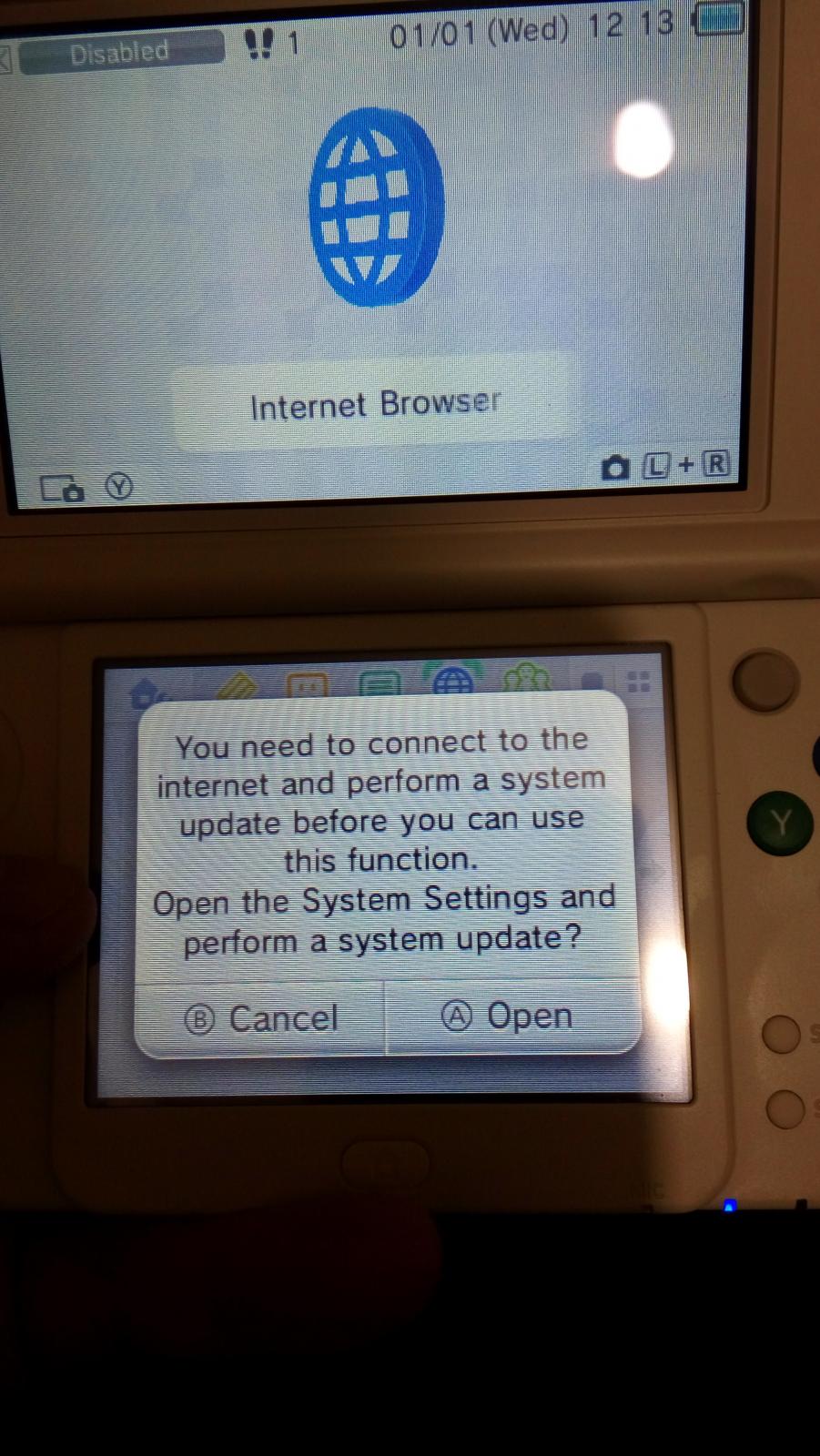

Ανέβασε μια photo με αυτό που λέει ο browser. Κανονικά δεν πρέπει να το λέει.
Βεβαια οταν το εκανα downgrade καθως εκανε install το 9.2 ,σε 2-3 λεπτα μου βγαλε error μαυρη οθονη που ελεγε an error has occured press the home button . εγινε μαυρη η οθονη δεν εβλεπα να συνερχεται και αφαιρεσα την καρτα μνημης το κανα restart και μπουταρε κανονικα,παω να δω τι firm.εχω και βλεπω 9.2 . μηπως δεν εκανε σωστο downgrade? Τι να πω. Εχει τουφεκισει το κεφαλι μ. Δε μπορω αλλο να ασχοληθω
Δεν μπορείς μέσω QR code να ανοίξεις το browser για το browserhax;
Πές μου ακριβές firmware αλλά ναι, κάτι τέτοιο υποθέτω.
9.2.0.20e. Οχι δεν ανοιγει . οταν σκαναρω μου λεει να ανοιξει το browser ,λεω ναι και μετα μαυρη οθονη.
9.2.0.20E . οχι δεν ανοιγει μεσω αυτου. Μου βγαζει μαυρη οθονη και κολαει
Αν κανω απντεητ θα παω 10.4 και μετα σιγουρα δε θα μπορω να χρησιμοποιησω ουτε browserhax ουτε αλλο hack. Τα παρατησα. Θα περιμενω .
ναι είναι 10.4 :/ τότε ναι η μόνη λύση είναι το cabin ninja η zelda ocarina of time
Θεωρητικά μπορεί να κάνει update σε 9.9 με κάποιο game αλλά δεν ξέρω τι μπορεί να γίνει, Επειδή μπορεί πάλι να του βγάζει το θέμα με το browser.
Αν θέλει μπορεί να το δοκιμάσει. Εδώ θα βρει τα παιχνίδια και τα firmware που έχουν.
http://www.3dsdb.com/
Το ocarina of time να ξέρεις θέλει να γίνει exploit μέσω άλλου 3ds που έχει κάποιο browserhax/themehax/ironhax/κτλ.
Αυτό το error μου το έβγαλε και μένα αλλά δουλεύει το browser hack. Κάνε Format την μνήμη μέσα από τα settings και ξαναπροσπάθησε. Χωρίς την SD στη κονσόλα.
δε ξερω μονο σε μενα συμβαινουν αυτα. το κανα .τιποτα.και με  χωρις καθολου καρτα και με φορμαρισμενη κονσολα παταω κατευθειαν browser και μου βγαζει για update. τι να κανω. να τα σβησω ολα απτην καρτα και να τα ξαναβαλω απτην αρχη? δεν ειναι θεμα καρτας . ειτε εχω καρτα μεσα ειτε οχι , παλι μου το βγαζει . δεν υπαρχει ελπιδα. τελος
