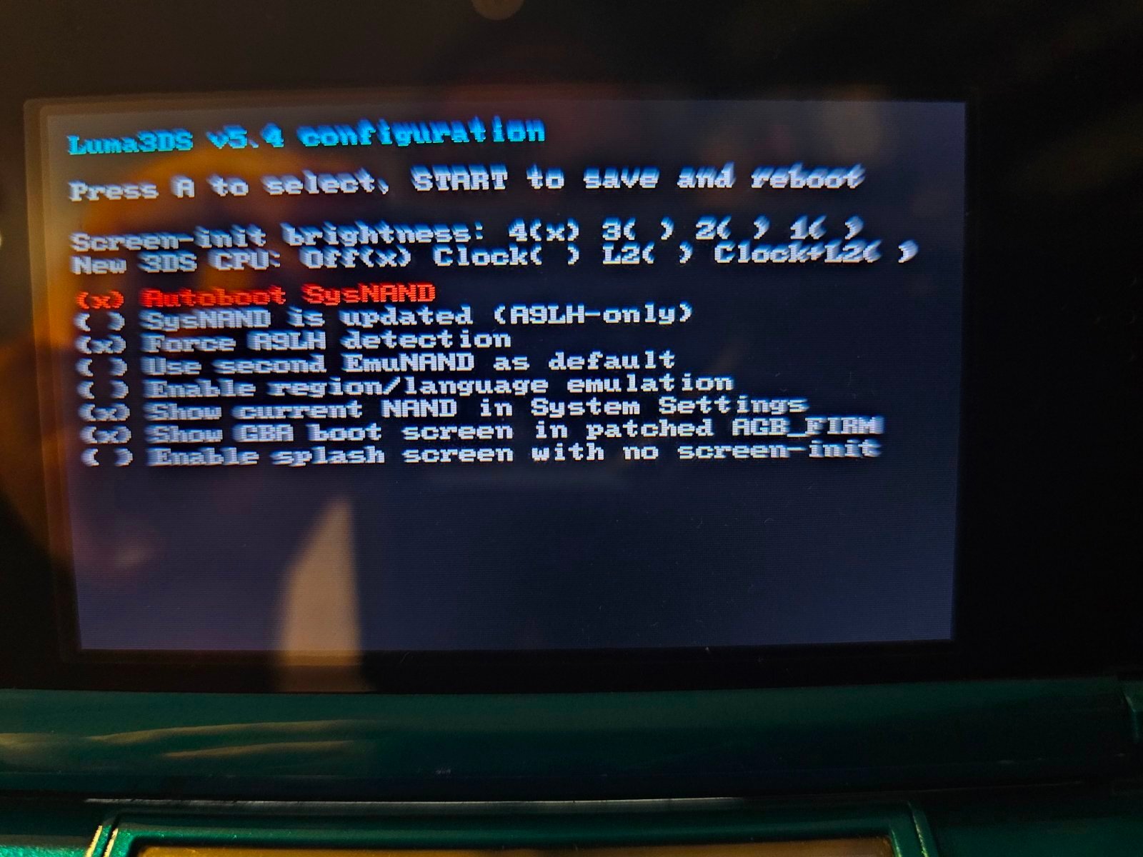

Nintendo 3ds προβλημα με update
Καλησπέρα σε όλους.
Παρέλαβα ένα Nintendo 3ds CFW το οποίο έπαιζε κανονικά τα παιχνίδια που είχε εγκατεστημένα. Ωστόσο, ο μικρός θεώρησε πως έπρεπε να κάνει ένα firmware update, το οποίο μετά την εγκατάσταση ζήτησε restart. Μετά το restart το μηχανάκι δεν λειτουργεί. Σκέφτομαι πως το update δημιούργησε το κρασάρισμα επειδή το μηχανάκι είχε χακαριστεί.
Δεν βρίσκω κανέναν που να ασχολείται με παιχνιδομηχανές τουλάχιστον στην Θεσσαλονίκη.
Έχει κάποιος άποψη ή εμπειρία να μου προτείνει κάποια λύση;
Ευχαριστώ.

πρεπει να περασεις την τελευταια εκδοση.Σβησε το 3ds.Βγαλε την καρτα απο την κονσολα και βαλε την σε εναν υπολογιστη να δεις τα αρχεια που εχει.
https://github.com/LumaTeam/Luma3DS/releases
θα κατεβασεις την εκδοση 13.0.2
θα διαλεξεις αυτο που λεει  Luma3DSv13.0.2.zip
μολις κατεβει θα αποσυμπιέσεις τον φακελο.
μεσα εχει 2 αρχεια boot.3dsx και boot.firm
αυτα τα 2 αρχεια θα τα πεταξεις κατευθειαν μεσα στην καρτα μνημης.Αν σου πει οτι θα κανει αντικατασταση τα αρχεια εσυ πατας ναι.Μετα ξαναβαλε την καρτα στο 3ds και ανοιξε το να δουμε τι θα γινει.Αν σου ζητησει παλι update το κανεις.

Ακολούθησα τη διαδικασία και μόλις πάτησα το On ανάβει μόνο το μπλε φωτάκι. Κάποια άλλη κίνηση που πρέπει να κάνω? Σαν να μην άλλαξε τίποτα.

4 λεπτά πριν, Mr_Terror είπε
πατα παλι power + select να μπεις στο μενου luma3ds και δες αν γραφει εκδοση 13.0.2 και πατα save and exit .
Το έκανα αλλά δεν αλλάζει κάτι. Πάλι 5.4 μου δίνει. Μήπως δεν διαβάζει το sd. Δοκίμασα και με άλλη κάρτα αλλά τίποτα.

τα 2 αρχεια τα εβαλες με τον φακελο στην καρτα?Δεν χρειαζεται ο φακελος πετας μονο τα 2 αρχεια απευθειας στην καρτα μνημης χωρις τον φακελο που ηταν μεσα
