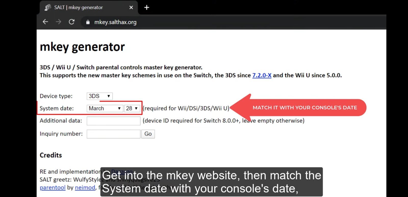

Αλανια μου,πηρα ενα 3ds,το απλο,το οποιο εχει pin και ειναι και ΣΤΑ ΓΕΡΜΑΝΙΚΑ!!
Δε φτανει που δεν ξερω που παταω,θελει και κωδικους !!
Τι προτεινετε;;;

Για δοκίμασε αυτό..

Το εχω δοκιμασει,μου εβγαζε λαθος κωδικο,αλλα ειναι και στα γερμανικα το ρημαδι ..
Το system date ειναι η ημερομηνια που εχει τη κονσολα,ή ειναι release date tou fw?

Ημερομηνία κονσόλας λέει ο τυπάς..

Αν ενοεις ημερομηνια παραγωγης,δε μπορω να το δω,γιατι ειναι στα γερμανικα το ρημαδι !
Πρεπει να βρω guide ακριβως για αυτο το μενου.
Αλλιως δοκιμασα με την ημερομηνια που δειχνει στην πανω οθονη και πηρα error λαθος κωδικο.

Update:
τελικα μαλλον ειχε δουλεψε το master key,αλλα με τα γερμανικα δεν καταλαβαινα τι ελεγε,νομιζα οτι ζητουσε το παλιο πιν και μετα την ερωτηση ασφαλειας,αλλα τελικα ηθελε νεο πιν και νεα ερωτηση ασφαλειας.
Ευχαριστω,μαθαμε και γερμανικα!

Δες και αυτο.
Το βρηκα με το master key,γραψαμε μαζι,ευχαριστω!
